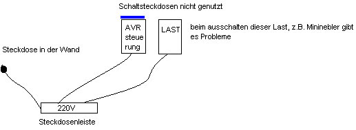

von thomas b (Gast)
Da erübrigt sich leider schon durch das Fehlerbild.
Der Reset wird immer dann ausgelöst ein induktives Gerät AUSgeschaltet
wird. Zum testen ob ich den Problem näher komme, nehme ich eine
Kaffemühle, stecke diese in den gleichen Verteiler wie das Steuergerät
und schalte sie ein und aus.
Je näher der schaltende Verbraucher dem Steuergerät ist, desto häufiger
die Störung. Bei Batteriebetrieb oder wenn keine Verbraucher geschalten
werden gibt es keinerlei Probleme.

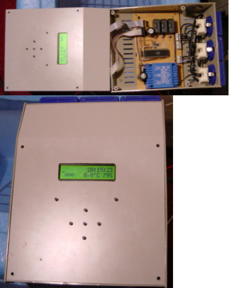

von thomas b (Gast)
ich hab mal schnell ein Foto gemacht.
cu
von Cabal2002 (Gast)
Sind das oben drei normal Relais ??? Und das in der Mitte der AVR?
Welche Lasten schaltest du ich tippe mal auf Abrissfunken an den
Relaiskontakten.
Gruss Cabal

von thomas b (Gast)
Nochmal: Das Problem wird nicht nur von Lasten produziert die vom dem
Steuergerät geschaltet werden.
siehe skizze.
cu
Da die Störung wohl über die Netzspeisung in dein Gerät eindringt würde
ich als erstes den Trafo in eine Ecke verbannen und abschirmen. Dann die
Einspeisung mit einem passenden Filter versehen. Ausserdem den AVR und
den Leistungteil möglichst weit voneinander trennen. Ausserdem vermute
ich das du die Netzeinspeisung für die angeschlossen Verbraucher durch
dein Gerät durchreichst. Und so wie die Verdrahtung aussieht hat jeder
Spike leichtes Spiel in deiner Schaltung unheil anzurichten.
Sorry
Cabal

Problem behoben,
es war nur ein Layoutfehler, es hatte sich eine schöne große
Masseschleife gebildet. Mit dem Oszi war sie wunderbar zu erkennen. Am
Netzteil war die Masse absolut störungsfrei. Ab den Punkt wo die
Schleife begann nahmen die Störungen zu (ca. 8MHz / max. 100mV). Eine
Verbindung wurde geändert und alles war gut.
Danke allen die sich mit mir den Kopf zerbrochen haben.
cu thomas
