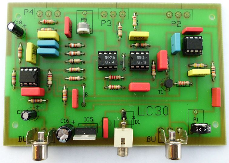

ich habe hier einen vorbestückten, aber ursprünglich ungelöteten
Bausatz, wo auf der LP die Bezeichnung LC30 vermerkt ist. Allerdings
sind die 3 Potis 2x 100k und 1x 1M lose in der Verpackung gelegen und
der Bestückungsdruck enthält keine BE-Werte. Selbst an den Cinch steht
nur BU, anstelle IN bzw. OUT.
Von daher wäre es schön, wenn jemand eine zum BS passende Dokumentation
zur Verfügung stellen kann. Google brachte 0 Treffer...
Die IC-Bestückung ist wie folgt:
MN3102 - MN3207 - UA741 - MC1458 je 1x
Also kramt bitte mal in Euren Archiven!

ich habe hier auch eine LC30 Platine und auch absolut keine
Dokumentation, gibt schon weiter Infos oder ggf. eine Bestückungsliste ?
Ich habe nur die Platine ohne Werte für alle Bausteine.
Danke für Deine Infos.

Im Datenblatt des MN3102 wird ein 5k bis 1M-Potentiometer für die
Frequenzeinstellung vorgeschlagen. Also kommt das 1Meg-Poti vermutlich
zwischen Pin 6 und 7 dieses Bausteins und ist für die Taktfrequenz, also
für die Verzögerungszeiten zuständig. Soweit man die Platine von der
Oberseite überblicken kann sollte das 1M-Poti also P2 sein.
