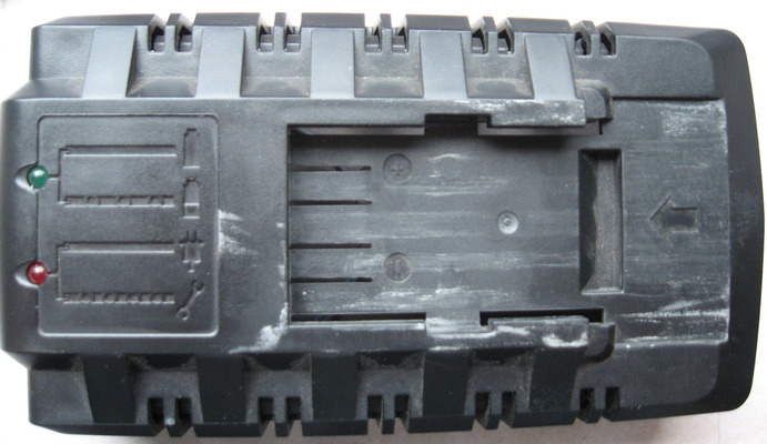

florabest Ladegerät 18MC01 bitte um Reparaturhilfe
OP (Firma: Anscheinend Corner-Cases ;-)) #3695511
ich brauche wieder einmal hilfe bei der Reparatur eines
Schaltnetzteilladegerätes für 18V bei 1,95A. Es dürfte sich um LiIon
handeln.
Akku liegt leider momentan nicht bei. Es leuchtet die rote LED im
Dauerlicht und eine Spannung an den Kontakten für den Akku ist nicht
messbar.
Ein surrendes Geräusch ist vernehmbar.
U1 auf der Bestückungsseite hat keinerlei Beschriftung außer halt die
zwei Farbpunkte ( rot und blau ? ).
U2 scheint irgend ein µC von ST zu sein. Vielleicht aber auch nur der
OpAmp 358 da diese Zahl dort drauf steht darunter e200.
U3 ist folgendermaßen beschriftet : Chip-Rail CR6853S.

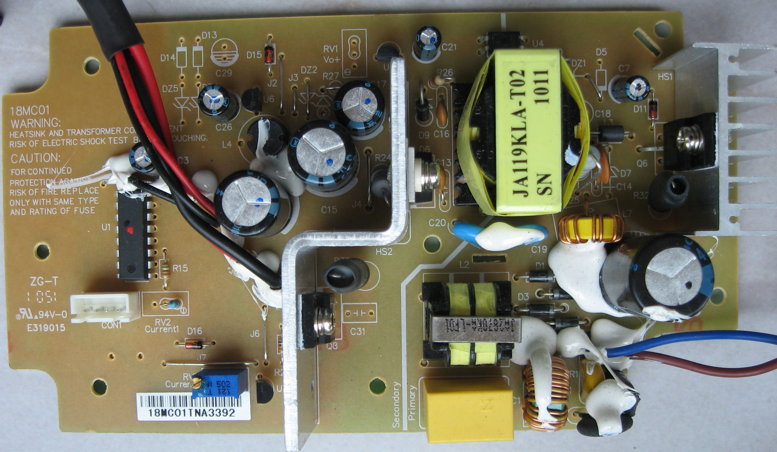

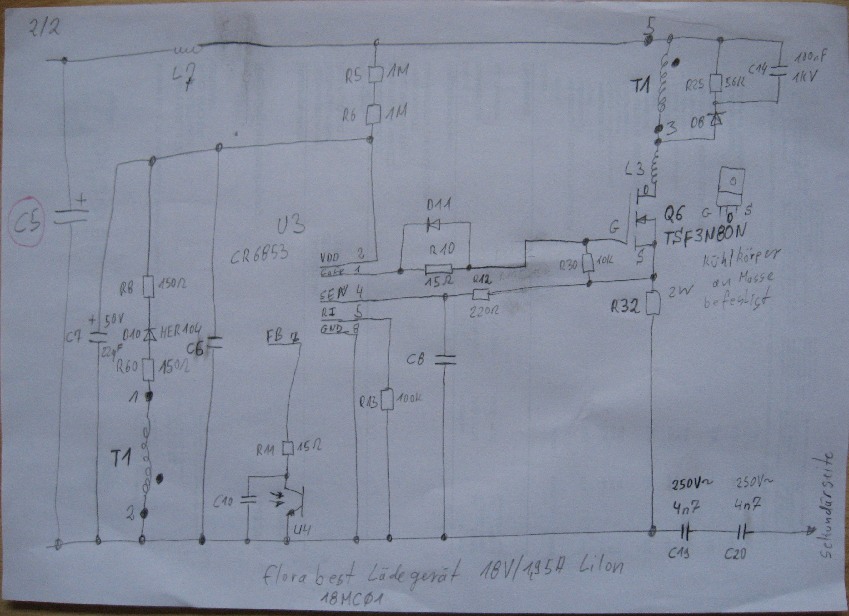

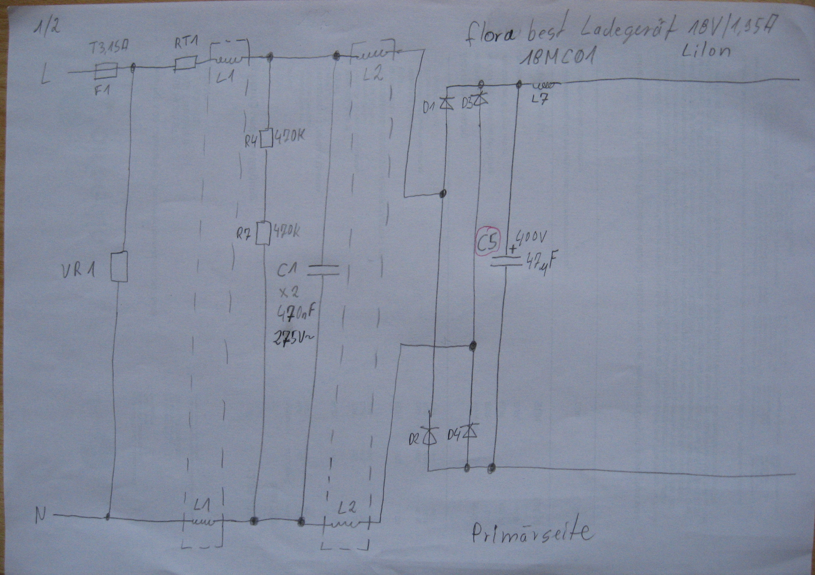

OP (Firma: Anscheinend Corner-Cases ;-)) #3698395
da ich jetzt überhaupt wissen wollte um was für eine Art Schaltnetzteil
es sich handelt habe ich mal den Schaltplan der Primärseite anhand
der Platine aufgenommen.
Es sind zwei Blätter geworden. Blatt 1 zeigt die Schutzbeschaltung,
Filter ( Funkstörung, EMV ) sowie den Zwischenkreis. VR1 dürfte ein
Varistor und RT1 ein Kaltleiter ( PTC ) sein.
Blatt 2 enthält die Regelschaltung mit dem IC U3 ( CR6853 ). Die
Wicklungsanfänge vom Übertrager T1 habe ich mal der Standardapplikation
des U3 entnommen und dementsprechend jeweils den Punkt eingezeichnet.
Vielleicht kann mir jetzt jemand einen Tipp geben, was ich hier schonmal
ohne Oszi messen kann bzw. an Werten messen müsste. Also ob man schonmal
sagen kann das die Primärseite i.O. ist, oder eben schon einen Fehler
aufweist.
Und um was für eine Art primär getaktetes Schaltnetzteil handelt es sich
nun genauer ?
Bernd_Stein

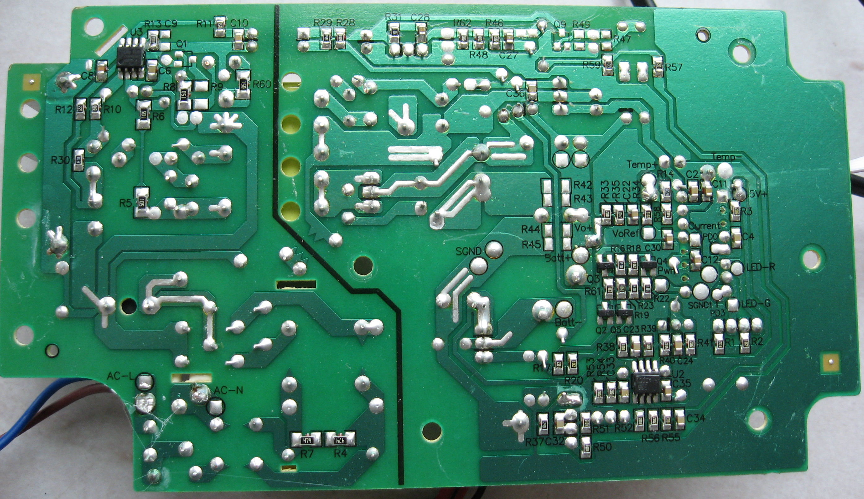

OP (Firma: Anscheinend Corner-Cases ;-)) #3698750
Danke für Deine Hilfestellung.
mhh schrieb:
> C5, R5, R6, C7 (ESR ändert sich schneller als Kapazität)
Tut mir leid, aber da verstehe ich nicht was Du mir damit mitteilen
möchtest.
> R8 & R60 ev. 15 Ohm, wäre jedenfalls logischer.
Hast recht. Aufdruck 150 gemessen 15 Ohm. Warum dies nun logischer ist,
verstehe ich ebenfalls nicht. Es sei denn Du meinst, das wenn man das
Lötseitige Bild vergrößert ( unten rechts im Foto erscheint ein Symbol,
wenn man mit der Maus hinfährt und drauf klickt ) den Aufdruck von
R8 & R60 gut erkennen kann und dann natürlich auf 15 mal 10 hoch 0 kommt
was ja 15 entspricht.
Bernd_Stein
Gast #3698761
Bernd Stein schrieb:
> möchtest.
C7 versorgt den IC. Steigt mit der Zeit sein ESR, bricht die Spannung
für den IC zusammen und lässt ihn Unterspannung erkennen, was zur
Abschaltung führt. Bei diesen Elkos stimmt oft die Kapazität noch,
obwohl der ESR zu hoch wurde.
300 Ohm gesamt wäre als Wert zu hoch, um den IC nach dem anlaufen zu
versorgen. Deshalb 15 Ohm logischer.
(Je nach Hersteller kann 150 als Aufdruck 150 Ohm oder 15 mit 0 als
Anzahl der Folgenullen bedeuten.)

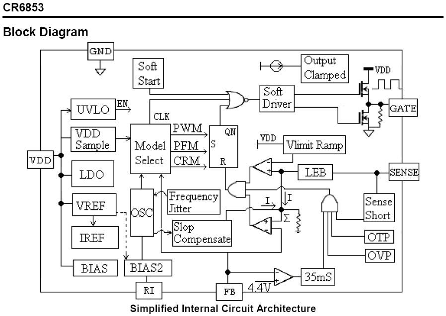

OP (Firma: Anscheinend Corner-Cases ;-)) #3699129
Danke für die Erklärung. Anhand des Blockdiagramms und Deiner Erklärung
ist zu erkennen, das über VDD ( PIN 2 ) weit mehr als nur einfach die
Versorgungsspannung angelegt wird, so wie ich es naiv dachte.
Habe leider kein ESR-Meter, aber C7 einfach mal gegen einen Low-ESR mit
22µF / 63V von Reichelt getauscht.
http://www.reichelt.de/RAD-FC-22-63/3/index.html?&ACTION=3&LA=446&ARTICLE=84590&artnr=RAD+FC+22%2F63&SEARCH=low+esr+22
Auf dem orginal ELKO stehen noch folgende Angaben:
JAMICON TK 105°C 040C0. Kann man hieraus darauf schließen, ob es sich
überhaupt, um einen Low-ESR handelt ? Mit meinem Kapazitätsmessgerät
kamen 21,5µF heraus. Der Fehler bleibt wie gehabt.
Wozu dient das Gebilde von T1 ( Anschluß 1/2 ) R60, D10 und R8 ?
Taugt dieses China ESR-Meter etwas ?
http://www.ebay.de/itm/DIY-Capacitance-ESR-Inductance-Resistor-LC-Meter-Tester-NPN-PNP-Mosfet-M168-Kit-/251550103362?pt=Mess_Pr%C3%BCftechnik&hash=item3a918df742
Ja, das ist natürlich der Mist bei SMD, genauso wie manche Farbringe, wo
man die Farbe nicht eindeutig erkennen kann.
Bernd_Stein
Gast #3699197
Sind nicht so toll für Schaltnetzteile.
Das versorgt den IC während des Betriebes. R5 & R6 ermöglicht nur die
erste Kondensatorladung für den Anlauf.
Dazu kann vllt. jmd. anderes was sagen. Ich kenne dieses nicht.

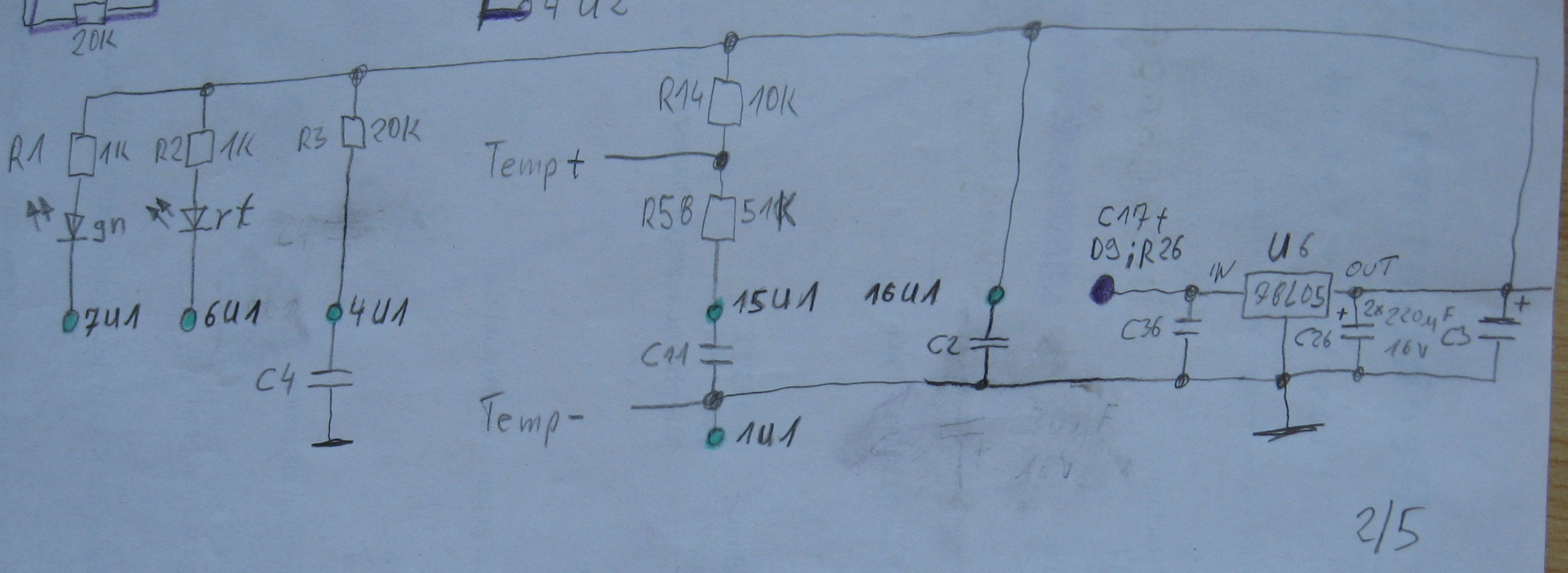

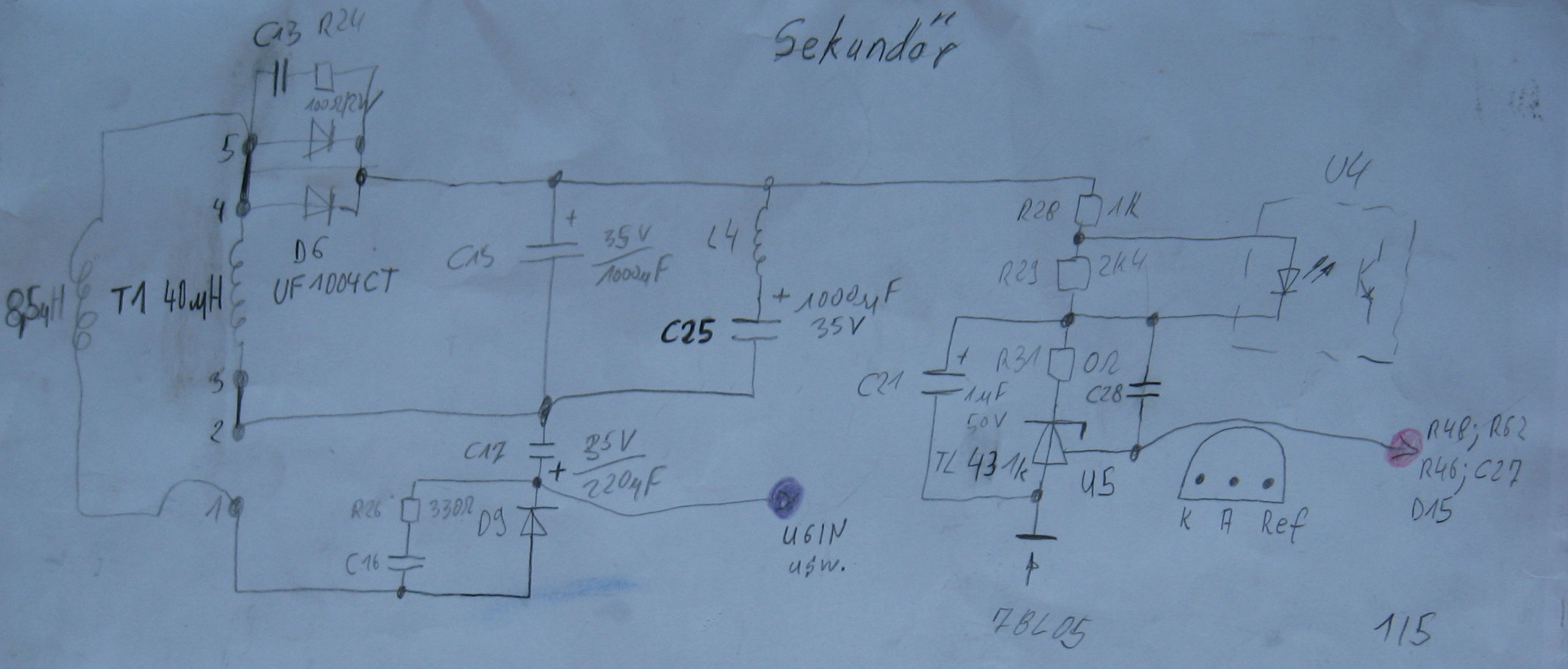

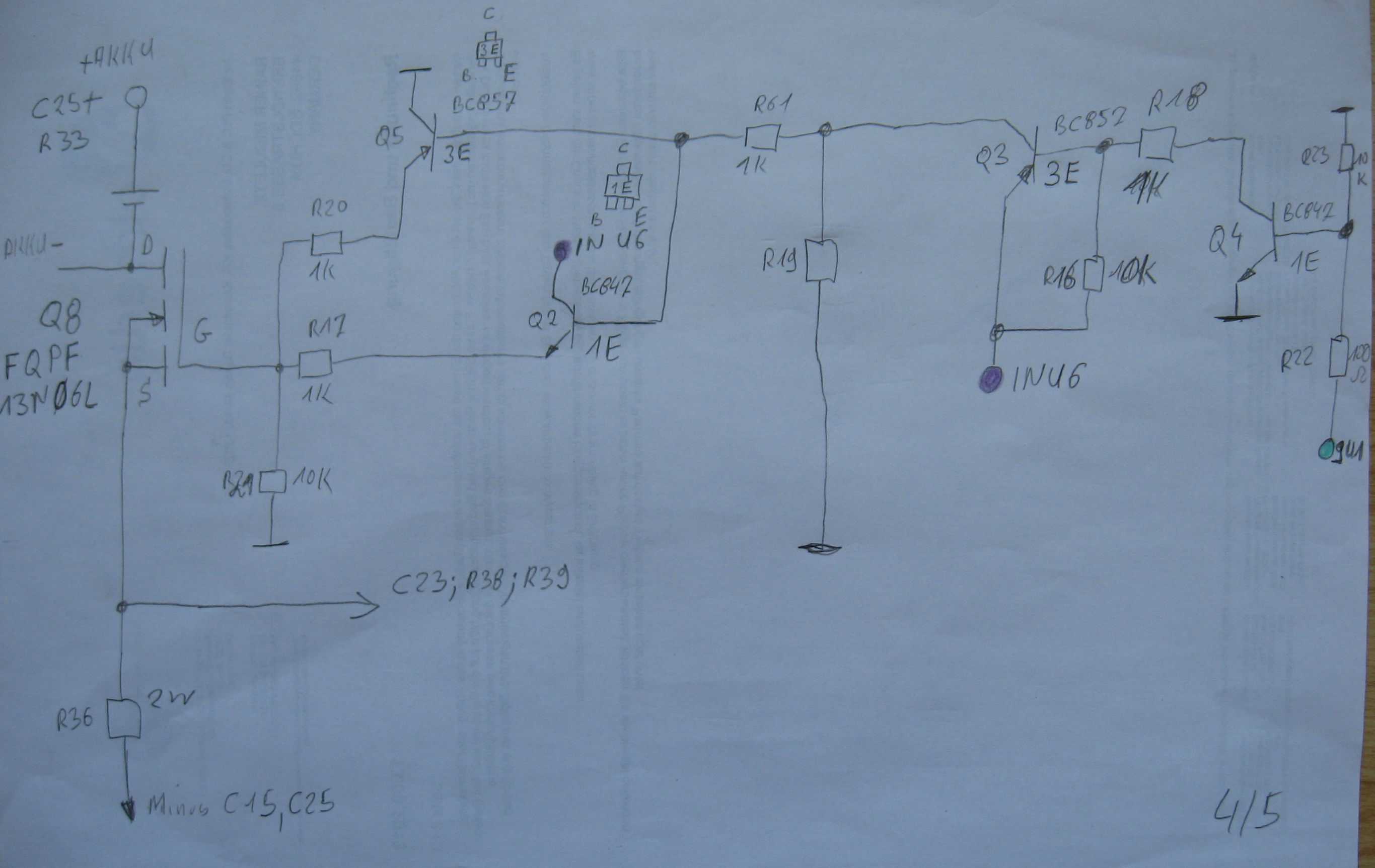

OP (Firma: Anscheinend Corner-Cases ;-)) #3706259
die Akkuaufnahme hat 4 Strippen. Die dünneren hatte ich für
Sense-Leitungen der Akkuspannung gehalten, aber nun denke ich sie sind
für einen Temperarturfühler innerhalb des Akkus.
Auf dem Foto ..._2_5_...ist zu sehen wo diese Temp-Strippen auf der
Platine verdrahtet sind. Ich hatte noch ein paar LiIon-Zellen aus einem
Laptop und davon 5 in Reihe geschaltet und angeschlossen. Nun ging die
rote LED von Dauerlicht auf Blinken über. Parallel zu den Temp-Leitungen
hatte ich ein 10K Poti ( 100k geht auch ), angeklemmt und die Spannung
an diesen Temp-Leitungen während des langsamen verstellens des Potis
beobachtet.
Ab ca. 3,5V bis ca. 0,6V blinkt die grüne LED, was ja laden bedeutet.
Ein ziehen des Netzsteckers für ca. 10 Sekunden erzeugt ein Reset,
der hin und wieder nötig war um den gerade beschriebenen Vorgang
wiederholen zu können, falls die LED rot blinkte, obwohl ich mich in dem
beschriebenen Spannungsfenster befand.
Was mir nicht gefällt ist, das die Akkuspannung auf 22,3V steigt. Ich
habe noch im Kopf das LiIon ziemlich mimosenhaft auf Überspannungen
reagiert.
Oberste Grenze ist ja 4,20V pro Zelle also 21V.
Mein erster Versuch durch paralleschalten eines 100k Potis zu R33
( siehe Foto ..._5_5_.. ) erhöhte zwar die Spannung von 4,44V auf
maximal 5,80V an Pin 13 von U1, jedoch veränderte dies die Spannung
nicht.
Wo muss ich ansetzen, damit die Spannung für den Akku nur noch 21V
beträgt ?
Bernd_Stein

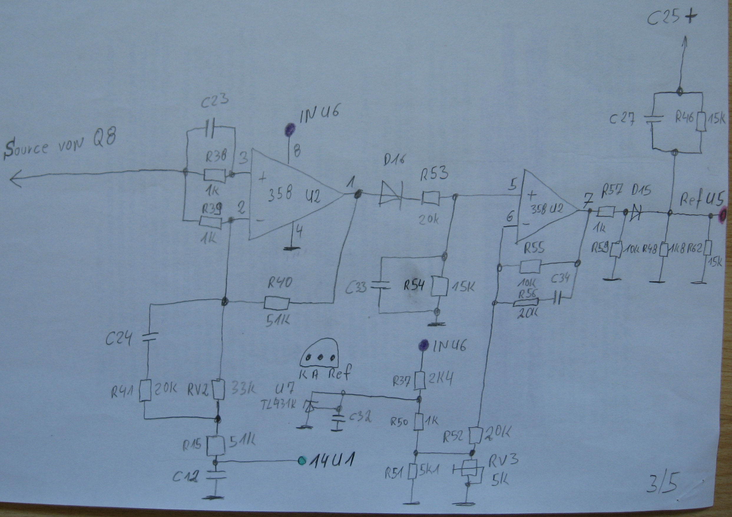

Gast #3706269
> Jedoch den Fehler habe ich noch nicht gefunden und leider ist der Akku
> auch für mindestens 4 Wochen nicht zu bekommen.
Na ja, ohne Akku wird's nicht laden.
Ich denke mal, das ist überhaupt kein LiIon Akku-Lader, es gibt nämlich
nirgends eine Referenz die genauer als 1% wäre, sondern -DeltaU für
NiMH. und wenn die NiMH-Akkus zu alt werden und zu hochohmig werden,
schaltet er eben auf Error.
Das Ladegerät wird vollkommen in Ordnung sein, dein Super abgezeichneter
Schaltplan zeigt ja auch ein recht aufwändig gebautes Gerät.
OP (Firma: Anscheinend Corner-Cases ;-)) #3706321
Danke für Deine Analyse des Schaltplans und der daraus resultierenden
Überlegungen. Ich vermute Du wirst recht haben. Da warte ich mal ab, bis
der Jenige wieder aus dem Urlaub ist, denn es gibt evtl.
unterschiedliche Geräte. Das heißt ich weiß gar nicht für welches Gerät
der Lader ist.
Oder halt dieses Gerät gibt es mittlerweile wirklich mit LiIon-Akku.
http://www.lidl.de/de/florabest-akku-rasentrimmer-frt-18-a1/p17433
http://www.gebruikershandleiding.com/Florabest-FRT-18-A1/preview-handleiding-592631.html?page=0046
Bernd_Stein
