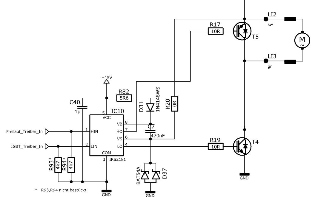

ich möchte einen U-Motor (ca. 1kW) am Netz betreiben. Dabei ist wichtig,
dass ich einen PhasenABschnitt realisiere, ich muss also im bestromten
Zustand abschalten können.
Jedoch gilt das nur für die positiven Halbwellen. Die negativen
Halbwellen werden mit einem TRIAC geschaltet. Das klingt komisch, hat
aber seine Gründe... Für die positiven Halbwellen habe ich einen IGBT
vorgesehen. Nun bekomme ich aber beim Abschalten den Freilaufstrom des
Motors nicht in den Griff. Eine Diode ist nicht möglich, da sie den
Motor in den negativen Halbwellen (wenn der TRIAC zündet) überbrücken
würde. Also benötige ich allem Anschein nach einen aktiven Freilauf. Und
hierauf bezieht sich meine Frage. Die Ansteuerung des "Freilauf-IGBTs"
würde ich mit einem Bootstrap Treiber probieren. Die Schaltung dafür
habe ich auch schon fertig, jedoch ist das wohl keine ganz typische
Anwendung für den IC und ich habe mit dem Verfahren allgemein noch keine
Erfahrung. Darum wollte ich mal fragen, ob das so Sinn macht? Wäre toll,
wenn jemand mal einen Blick auf die Schaltung werfen könnte.
Vielen Dank schon mal und viele Grüße
Georg
