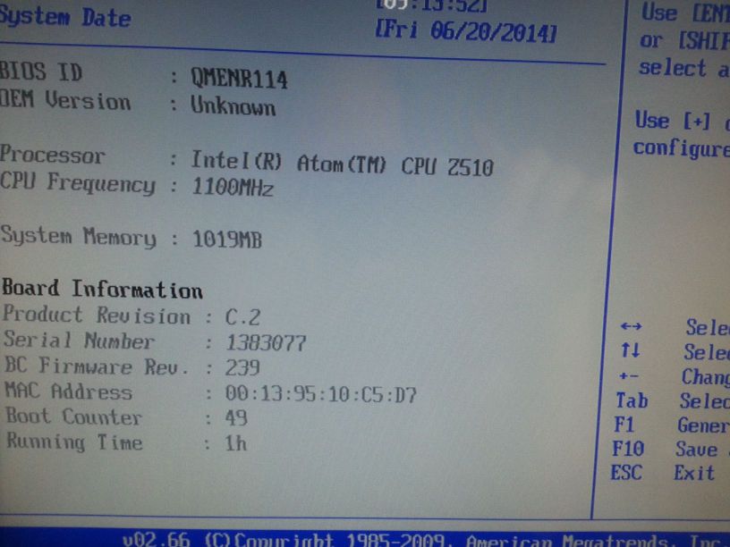

Untersuche mal das BIOS-Setup Deines Boards darauf, ob irgendwo der
Begriff "spread spectrum" auftaucht und schalte das gegebenenfalls ab.
Gast #3696790
Hallo Rufus,
Danke erstmal für den Hinweis. Im BIOS habe ich dazu nichts gefunden.
Ich werde jedoch probieren dazu beim Boardhersteller etwas zu erfahren.
