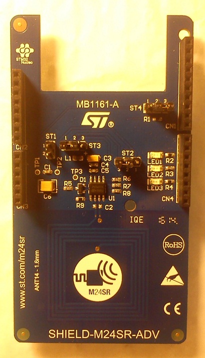

#3788955
Hallo Andreas,
ich plane ein ähnliches Projekt, einen Logger für diverse Sensordaten
(ca. 1MByte).
Der Logger soll per NFC konfigurierbar sein und sich nach Ablauf der
Logperiode per NFC auslesen lassen.
Ganz grob denke ich an einen NXP NT3H1101 als passiven Transceiver an
einem STM32L05.
Patrik´s obiger Hinweis auf die ECMA-340 war schon mal recht hilfreich.
Hast Du evtl. noch Tipps für mich. Gibt´s irgendwelche Lib´s die
hilfreich sein könnten? Auf der PC-Seite ist sicher die libNFC sinnvoll.
Aber wie steht´s auf der Logger-Seite?
