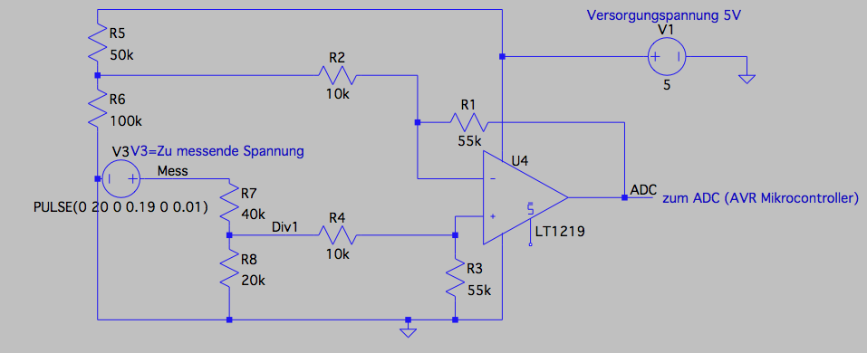

Deswegen habe ich nach einigem Einlesen eine Lösung mit
Differenz-Operationsverstärker aufgebaut und mit LTspice simuliert.
Jedoch habe ich von OpAmps und Analogen Schaltungen keine große Ahnung.
Daraus ergeben sich für mich 2 Probleme:
1. Kann/wird die gezeigte Schaltung so funktionieren?
2. Der in der Simulation verwendete OpAmp LT1219 ist leider nur schlecht
und teuer zu bekommen. Kann mir jemand eine Alternative empfehlen? Auf
was genau muss ich achten, damit das zur Simulation passt?
Zum Schema:
Per Spannungsteiler wird die Messspannung sowie eine definierte
Subtraktions-Spannung an einen Differenz-Operationsverstärker
geschaltet. Das Ergebnis wird dann zum ADC geführt. Die
Wiederstandswerte sind experimentell ermittelt.

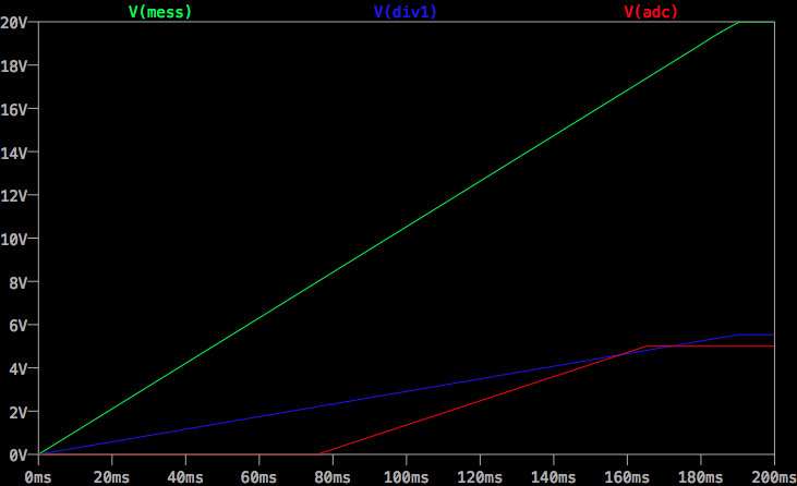

Zum Spannungsdiagramm:
Grün ist die zu messende Spannung und wird von 0 bis 20V simuliert. Blau
ist die Spannung am Spannungsteiler (darf nicht zu hoch sein, sonst
verträgt der OpAmp das ggf. nicht). Rot ist die Spannung am Ausgang des
Operationsverstärkers.

Die Schaltung kann im Prinzip so funktionieren, man kann dabei auch noch
einiges Zusammenfassen (z.B. R5 und R6 etwas größer so dass R2 entfallen
kann). Auch den Teiler für die Spannung (R3,4,7,8) kann man noch auf 2
Widerstände reduzieren.
Die Version für einen 24 V Akku ist einfach: nur einer größerer Teiler
am Eingang.
Der OP sollte wohl ein 5 V Rail to Rail OP sein. Typische Vertreter
wären TS912 (2 fach) oder MCP6001.
