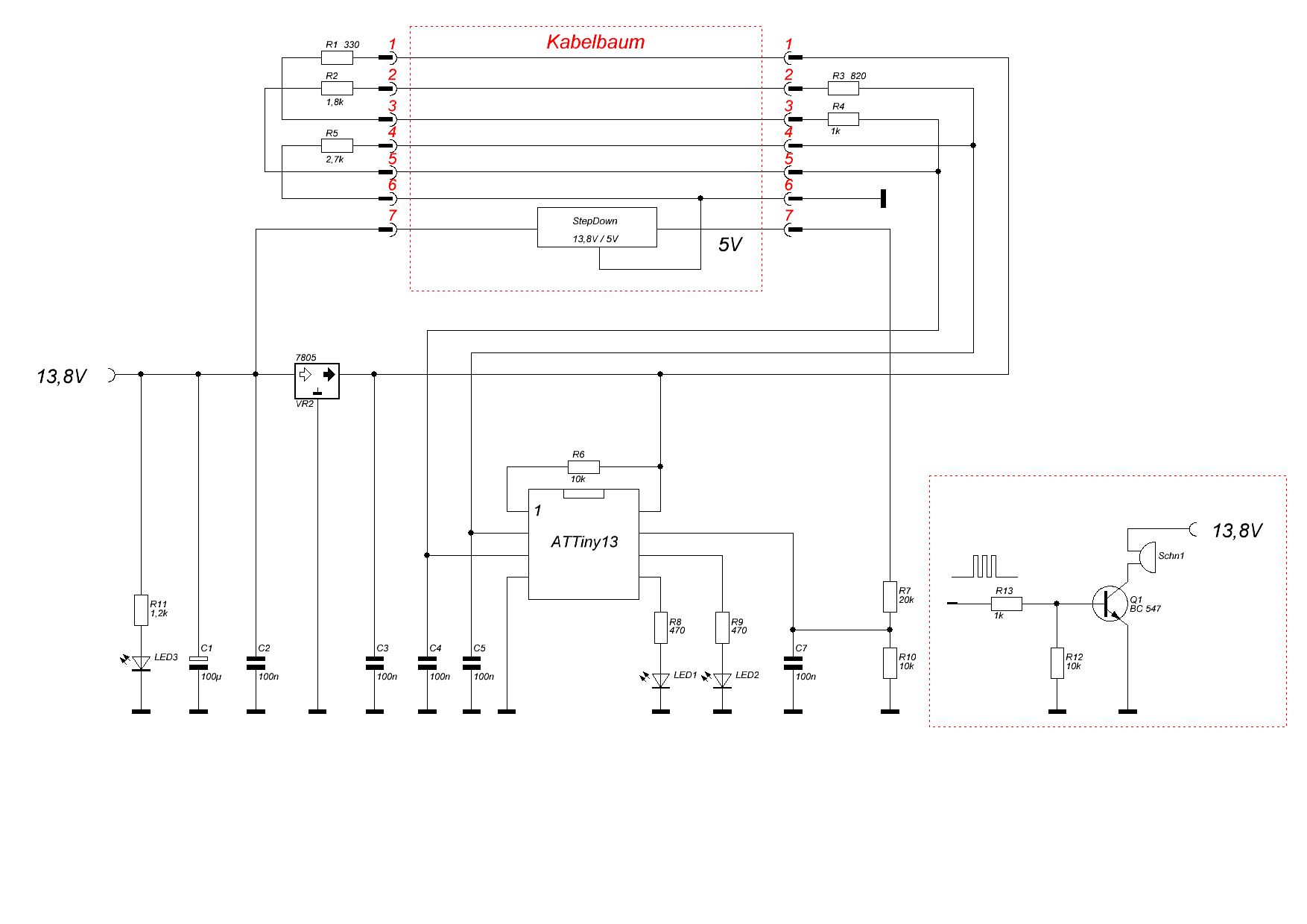

Hallo von einem absoluten Anfänger (kurz vor der Rente).
Im Rahmen meiner (noch) beruflichen Tätigkeit muss (darf)
ich über 150 Kabelbäume (siehe Schaltbild) prüfen. Manuell
mittels Durchgangstester und Voltmeter etwas mühsam.
Diese Aufgabe soll ein Attiny13 übernehmen. Das beigefügte
(einfache und mikrige) Programm würde zwar funktionieren,
aber eine akustische Meldung, 3x schnelles "piepen" pro
Prüfling, wäre von vorteil um nicht ständig die LED's zu
beobachten.Nur wie muss die Schleife dafür aussehen?
Meine Versuche sind kläglich in die "Hose" gegangen. Bei
meinen "Versuchen" war ständig ein "Dauerpiepen" zu hören!
Wer kann mir da weiterhelfen?
'Anschlussbelegung des Tiny13:
'Pin 1: Reset, Widerstand 10k nach Pin 8 (VCC)
'Pin 2: PB3, ADC-Eingang ADC3, Messeingang
'Pin 3: PB4, ADC-Eingang ADC2, Messeingang
'Pin 4: GND, Masse
'Pin 5: PB0, LED für "Gut-Meldung", 5,0V
'Pin 6: PB1, LED für "Gut-Meldung", Kabel OK
'Pin 7: PB2, ADC-Eingang ADC1, Messeingang
'Pin 8: VCC, Versorgungsspannung

#3699061
Hallo Hartmut,
wo willst Du denn eigentlich raus kommen mit Deinem Piep-Signal?
Du könntest mit dem Sound-Befehl an's Werk gehen:
Config Portb.0 = Output 'Hier mußt Du sehen, welchen Portpin Du nehmen
kannst
Speaker Alias Portb.0
Dim Schleifenzaehler as Byte
If Portb.0 = 1 And Portb.1 = 1 Then
 For Schleifenzaehler = 2 to 0 Step -1
    Sound Speaker , 165 , 1011
    waitms 500
 Next Schleifenzaehler
End if
MfG Paul
OP #3699111
Hallo Paul,
danke für die schnelle Antwort. Ich benutze keinen Lautsprecher
sondern einen aktiven Signalgeber. Ich habe nun den Portb.5
dafür genommen und folgende Schleife eingegeben. Nun piept es
ständig, wenn die Bedingung erfüllt ist.
Was muss ich machen, damit es, wenn die Bedingung erfüllt ist,
nur 3x "piept" ? Fehlt da noch ein "Merker"?
    Portb.5 = 1
    Waitms 10
    Portb.5 = 0
    Waitms 10
End if
MfG  Hartmut
Gast #3699150
Ja, -nur was sollte als Kriterium dienen, um diesen Merker wieder
zurückzusetzen?
So lange das Kabel dransteckt und in Ordnung ist, ist auch die Bedingung
erfüllt.
MfG Paul
OP #3699170
> erfüllt.
In diesem Fall soll es ja auch nur 3x piepen und nicht ständig. Oder
muss das
Prog kpl. umgeschrieben werden?
Ich habe nur das gefährliche Halbwissen....
MfG  Hartmut
OP #3699715
mein Prog läuft.
Dim Slz As Byte
Dim Gut As Byte
Do
  If Gut = 0 Then
      Gut = 1
      For Slz = 2 To 0 Step -1
         Portb.5 = 1
         Waitms 8
         Portb.5 = 0
         Waitms 8
      Next Slz
  End If
      Else
      Gut = 0
End If
