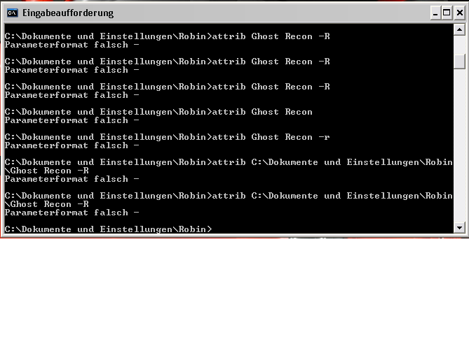

Gast #550127
geht noch immer nicht :(
ich hab bis jetzt alles probiert.
(achja was ich nicht gesagt habe bei mir sind alle ordner
schreibgeschützt (ALLES!!!) ich kann also gar nichts vom inet downloaden
oder sonst irgendwas
Persönliche Seite #953392
a) DATEIFORMATE verdammt nochmal. Das ist ein Fenster, das Text
enthält, warum machst Du davon einen Screenshot?!
b) Dein Pfad enthält Leerzeichen. Kommandozeilenparameter werden aber
durch Leerzeichen voneinander getrennt - damit das bei Deinem Pfad nicht
geschieht, musst Du den in Anführungszeichen schreiben:
attrib "blöder pfad den ich nicht abtippe" -r
