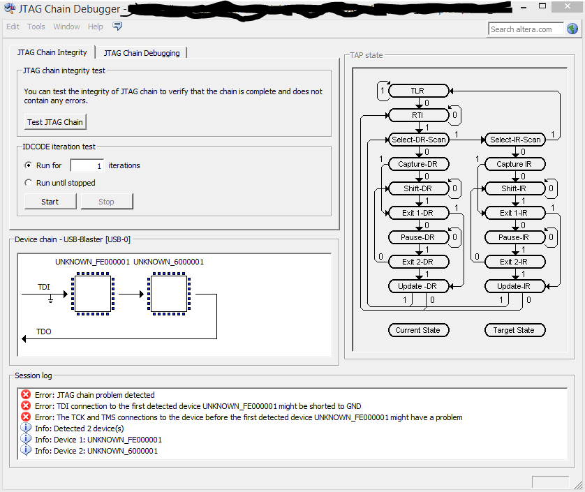

von Lennart P. (lennartp)
ich habe mal den JTAG Chain Test ausgeführt und habe dabei folgendes
Ergebnis erhalten.
Könnt ihr damit was anfangen?
Danke für die schnelle Antwort
Grüße Lennart
Mit dieser Datei bzw. der ID kann ich ja ein Device hinzufügen. Wenn ich
das mache bekomme ich aber die Meldung, dass das Gerät schon vorhanden
sei.
Ansonsten kann ich damit irgendwie nichts anfangen oder?
