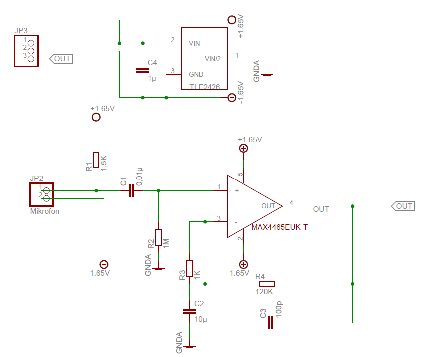

Im Rahmen eines kleinen Projekt muss ich einen Audiovorverstärker bauen.
Der Schaltplan wurde von meinem Professor abgesegnet eine Platine wurde
gefräßt und mit SMD- Teilen Bestückt. Allerdings wird der
"Rail-Splitter" sofort nach dem anstecken sofort heiß. Er bekommt zu
viel Strom. Ich hab nur keine Ahnung wieso.
DIe Versorgungsspannung beträgt 3,3V.

Der MAX4465 hat bei Vu=121 eine obere Grenzfrequenz von etwa 2...3KHz,
etwas wenig für Audio.
Und R2 sollte R4 sein. Bei einem Biasstrom von bis zu 100nA sind das
zwar nur max. 88mV Offset, aber schließlich bist du zum lernen dort.
> Allerdings wird der
Zuviel Strom geht doch gar nicht, die OPV-Schaltung belastet die
virtuelle Masse praktisch nicht. Kling eher nach schwingen. TLE2426 DB
Fig.17. Hast du das eingehalten?

Übrigens arbeitet der TLE2426 sicher erst ab 4V. Wie kommst du darauf,
den bei 3,3V einzusetzen?

Unabhängig von den anderen Schwächen der Schaltung, wozu brauchst
Du überhaupt einen "Rail-Splitter" für einen Vorverstärker? Ein
einfacher Spannungsteiler würde doch auch reichen.

Woher stammt eigentlich dein Schaltplan-Symbol? Die Pin-Nummern für die
3,3V bzw. 0V sind gegenüber dem Datenblatt vertauscht, glaube ich...

- spontan habe ich vermutet, dass der TLE2426 verpolt ist. Auf jeden
Fall ist die Versorgungsspannung außerhalb seiner Spec.
- Frage: wird das das Gerät mittels Batterie versorgt? Wenn es es nicht
auf's Milliwatt ankommt, könnte man den Splitter durch einen
Widerstandsspannungsteiler und Blockkondensator ersetzen. Z.B.
1k/1k/100n
- braucht Ihr die hohe Verstärkung in der einen Stufe wirklich? 120fach
lässt von dem 200kHz Verstärkungsbandbreiteprodukt des MAX4465 (erste
Seite Datenblatt) nicht viel übrig. Wenn ja, müsste man auf einen
anderen Opamp ausweichen.

Datenblatt TLE2426:
Input voltage VI min. 4V
Ausserdem ist dein Schaltplansymbol falsch.
(1) = OUT
(2) = COMMON (GND)
(3) = IN
Ein einfacher Auskoppelkondensator und ein weiterer 1M Widerstand zu 3V3
am negativen Eingang würden ausreichen, um die gesamte Schaltung mit
einer unsymmetrischen Versorgung zu betreiben.
Man braucht natürlich auch einen Op-Amp, der mit 3.3V auskommt.

Das ist von vorn bis hinten Grütze. Der OPV ist für die hohe
eingestellte Verstärkung nicht wirklich geeignet. Überdies ist eine
Verstärkung von 120 für ein Elektret-Mikrofon vermutlich gar nicht
notwendig.
Der Splitter ist Quatsch, ein simpler hochohmiger (nix 2x 1K, eher 2x 1M
- siehe Datenblatt Figure 2.) Spannungsteiler hätte vollkommen gereicht.
Und die Gegenkopplung kommt natürlich nicht an die virtuelle Masse
sondern an den Minuspol der Betriebsspannung.
Und das soll Hochschul-Niveau sein? Da wird mir Angst und Bange um die
Zukunft des Landes.

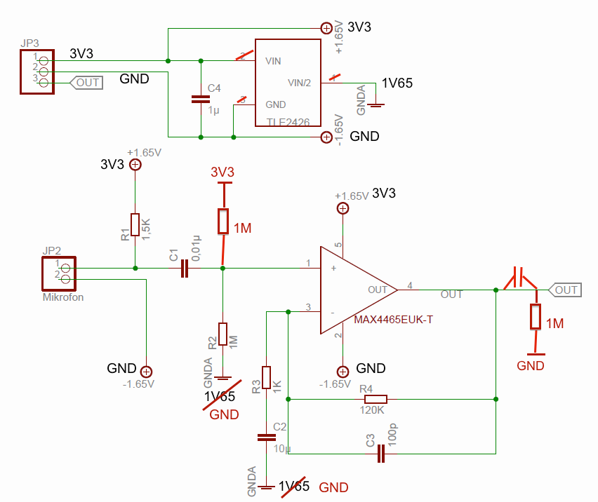

Ich habe mir mal erlaubt, die Spannungen in TOs Schaltplan so
umzubenennen, wie sie in Wirklichkeit in Bezug zu GND an JP3 sind.
Da sieht man dann recht deutlich, dass der virtuelle GND lediglich an 2
Stellen verwendet wird: an R2 und C2.
Für C2 ist es total egal, ob er am virtuellen GND oder am GND von JP3
hängt.
Und an Pin 1 vom Opamp bekommt man 3V3/2 wie gesagt sehr einfach mit
einem weiteren 1M hin.
In jedem Fall fehlt der Auskoppelkondensator, denn OUT des Op-Amps
schwingt um 3V3/2.
Wenn man die roten Änderungen anguckt, sieht man, dass der Rail-Splitter
total überflüssig ist.

von Easylife (Gast)
Marcus H. schrieb:
> Hallo Easylife, danke für die Simulation.
Habe nichts simuliert, nur die unsinnig negativ beschrifteten Spannungen
wieder auf das ursprüngliche Niveau "verschoben"... ;-)
> Der unbeschriftete Kappa und der 1M Widerstand am Ausgang entsprechen
> nicht ganz dem, laut Sebastian, PIC-ADC.
Axel Schwenke schrieb:
> Wenn man das Signal in den ADC eines mit 3.3V betriebenen µC einspeisen
> will, dann darf da gar kein Auskoppelkondensator hin.
Ihr habt recht, das hatte ich nicht mehr im Kopf. Ich ging von einem
analogen Eingang hinter dem Verstärker aus, der AC in Bezug auf GND
haben will.
Also: kein Koppelkondensator, kein 1M zu GND.
