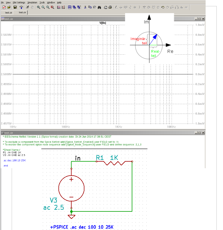

(eines Vorweg: mir geht es nicht um eine spezielle Schaltung und auch
mag das Beispiel hier verwundern, da viele jetzt vielleicht denken "eine
AC Analyse ohne Phasenverschiebung - was für ein Quatsch". Dennoch
interessiert mich was LTSpice mir hier anzeigt, da es nicht meiner
Erwartung entspricht.)
Also:
Eine AC-Analyse wie im Bild durchgeführt, jedoch mit der Anzeige
eingestellt auf "cartesian" bringt als Ergebnis für
- Realteil = 2.5V (entspricht der Amplitudenangabe der Spannungsquelle);
- Imaginärteil = 0 V;
Folgendes war eigentlich meine Erwartung:
Auf der einen Y-Achse wird die Amplitude des Realteils,
auf der anderen Y-Achse die Amplitude des Imagintäreils,
angezeigt.
Wenn man hier überhaupt von Amplituden sprechen darf. Ich meine damit
halt den betragsmäßig maximalen "Ausschlag".
Stellt man sich nun den blauen Zeiger (Länge=2,5V) rotierend vor:
dann pendelt der Imaginärteil doch immer zwischen +2,5 und -2,5 --> max.
Abstand = 2.5 (hoch und runter)
und das selbe für den Realteil, auch immer zwischen +2,5 und -2,5 -->
max. Abstand = 2,5 (nach rechts und links).
Frage:
wieso liefert die Analyse für den Imaginärteil den Wert 0.
Gast #3701987
Abgesehen davon, dass du auch im ursprünglichen Thread hättest bleiben
können - welchen Imaginärteil erwartest du bei einem idealen ohmschen
Widerstand?

Gast #3702009
Es gibt eigentlich nur reale Spannungen und Ströme im Zeitbereich. Wenn
zwischen einer Eingangs- und Ausgangsspannung eine zeitliche
Verschiebung auftritt, kann man das mit mathematischen Methoden in Real-
und Imaginärteil zerlegen. An einem ohmschen Widerstand gibt es keinen
zeitlichen Versatz - weder zwischen Strom und Spannung, noch zwischen
Ein- und Ausgang. Daher ist der Imaginärteil immer Null.
btw. eine AC-Analyse ist ohne Lastwiderstand sinnlos, da Uein immer
gleich Uaus ist (wegen dem Strom wäre es).
Moderator #3702048
... dann hat man eine falsche Vorstellung ;-)
Du verwechselst hier zwei völlig unterschiedliche Anwendung von
Zeigerdiagrammen, die im Wikipedia-Artikel in den Abschnitten 1 und 2
beschrieben sind:
  http://de.wikipedia.org/wiki/Zeigerdiagramm
In Abschnitt 1 (Grundidee) rotiert der Zeiger tatsächlich, da geht es
aber nicht um die komplexe Darstellung von Sinussignalen. Diese ist in
Abschnitt 2 (Komplexe Zahlenebene) beschrieben, und da wird jedes
Sinussignal durch einen feststehenden Zeiger dargestellt.

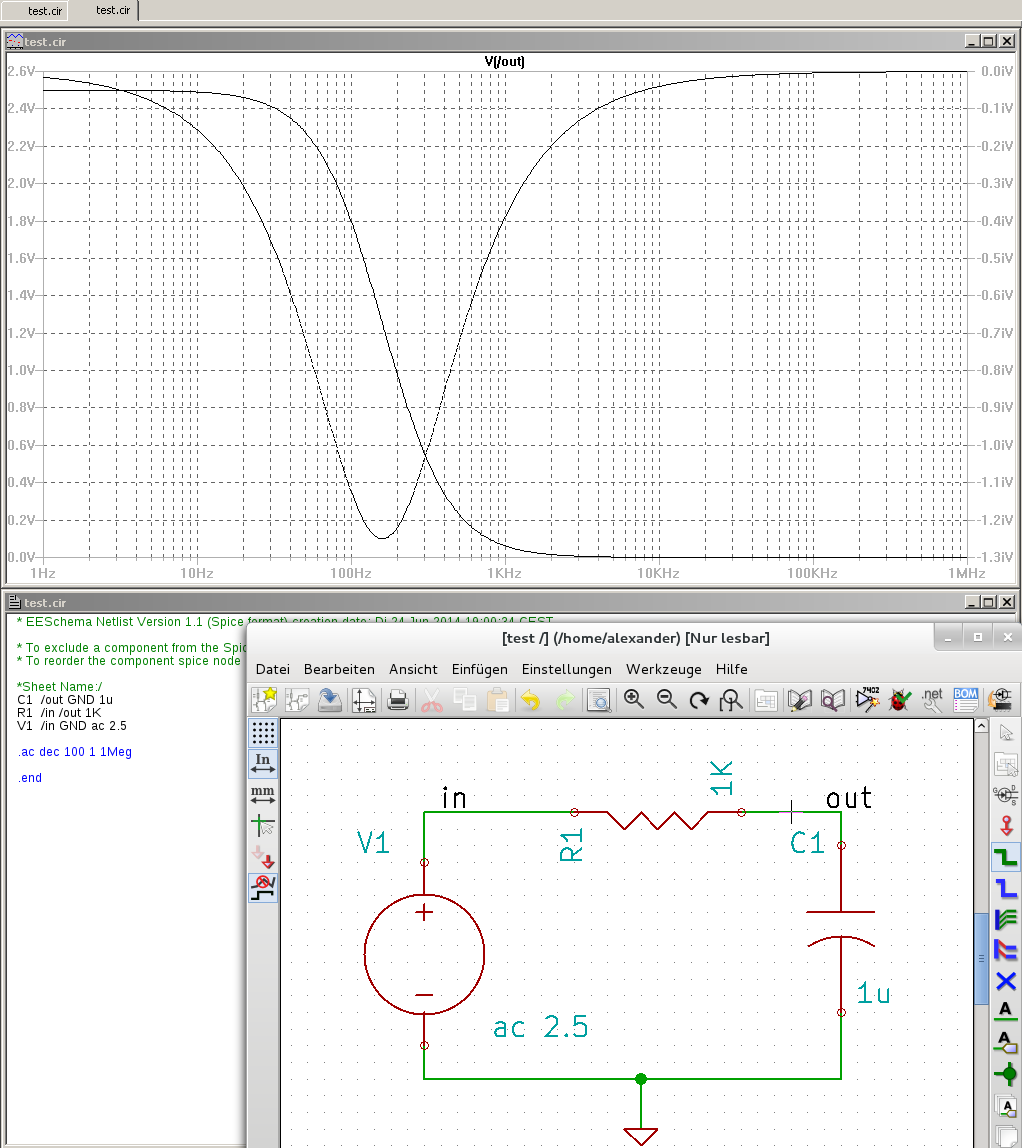

Was mir hier doch angezeigt wird, ist NUR von V(out) der Real- und
Imaginärteil. Gerne auch jetzt in Bezug auf die neu angehängt
Tiefpassschaltung.

OP #3702232
> Imaginärteil.
Ich wage mich mal an den Versuch meine Frage selbst zu beantworten
(hoffentlich geht's nicht schief):
Ja, dem muss wohl so sein. ABER da sich beim ohm. Widerstandsbeispiel
die Zeigerrichtung nun mal nicht mit der Frequenz ändert, liegt der
Winkel (bei einer frequenzabhängigen Darstellung) fest bei 0°, und somit
auch konst. Im=0 und konst. Re=AC-Amplitudenwert.
Yalu X. schrieb:
> und da wird jedes Sinussignal durch einen feststehenden Zeiger dargestellt.
Und das war auch der wichtige Hinweis. Gedanklich muss man halt den
Spagat schaffen, nicht automatisch und immer beim Sinus auch einen
rotierenden Zeiger im Kopf zu haben. LTSpice zeigt auf der X-Achse ja
Frequenz (und nicht Zeit) an.
