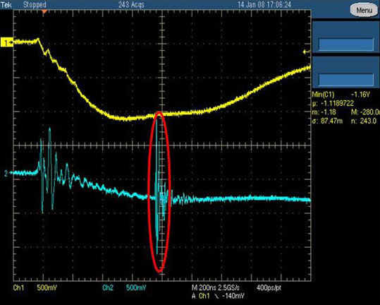

Heyo guys,
ich stehe grade vor einem Problem und komme da nicht weiter. Ich plane
ein Setup mit dem ich Teilentladungen detektieren moechte.
Das System besteht aus einem AC HV-Generator up to 100kV rms und einer
Messzelle mit Oil. Es ist ein komerzielles Geraet. Siehe:
http://www.maceyselectrical.com.au/hv_diagnostics_ba100_dielectric_oil_tester.htm
So, nun ist das System nur in der lage Breakdown Voltage durch langsamen
Anstieg der Spannung zu messen (was ich spaeter ebenfalls brauche),
bevor allergings ein Breakdown (discharge) passiert, partial discharges
passieren bevor. Das Geraet ist in der lage eine eingestellte Spannung
zu halten.
Es gibt verschiedene Ansaetze um teilentladungen zu detektieren und auch
versch. fertige Loesungen aber das o.g. Geraet steht uns zur Verfuegung.
Ich moechte ein Oscilloscope verwenden um genau und relativ simple zu
sehen bei welcher Spannung/Phase eine Entladung passiert und in welcher
staerke. Siehe als Bsp. den Anhang.
Mein Ziel ist es, duch ahaltendene Teilentladungen eine Veringerung des
beginns der Teilentladung zu sehen.
So, haette ich nun zb. 230V als Spannung, waere das kein problem, ich
wuerde einfach die Klemmspannung und den Strom durch einen
Serienwiderstand messen. Bei 100kV rms jedoch sieht das anders aus.
Jemand tipps um 100kV und Strom mit einem Oszi zu observieren?
Merci :)
Alex
Gast #3702464
>Wenn es nur um das zeitliche Ereignis geht, miss die Abstrahlung.
Oder auf GND-Potential einen Shunt setzen und den Strom dadrüber messen.
Oder grossen Spannungsteiler bauen, geht dann halt auf die Bandbreite,
ggf mit kapazitivem Spannungsteiler kombinieren, damit  Bandbreite
besser wird
