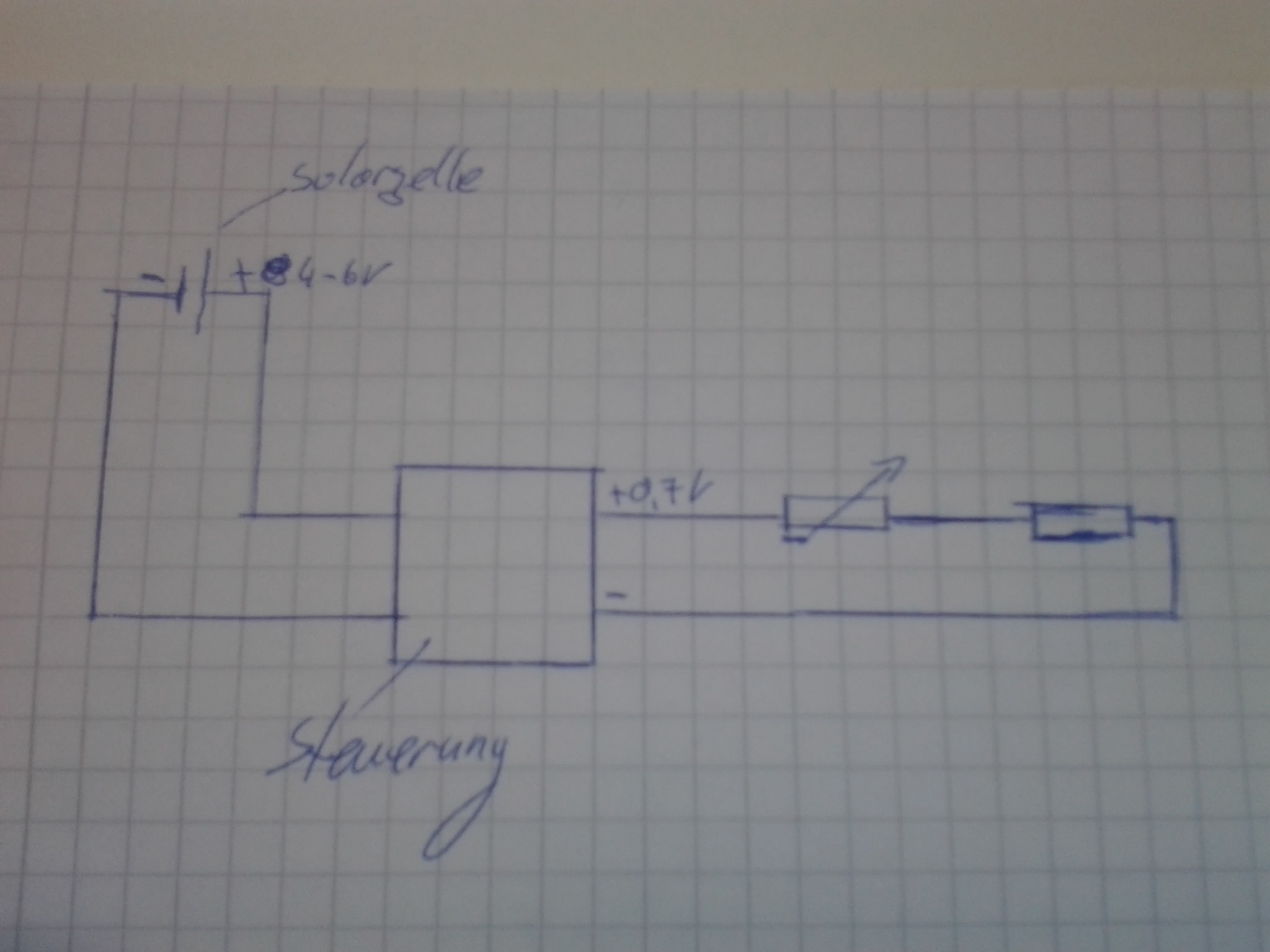

ich benötige eine Spannungsregelung
die immer 0,7 V regelbar (z.b. über Poti) ausgibt
V in: ca. 4-6V von Solarzelle
V out: 0,7v
bei Spannungen unter 0,7 Vout abschalten
Die Spannungsversorgung muss über eine Solarzelle erfolgen denn ich habe
keine möglichkeit ein Labornetzteil zu benuzen da keine Steckdose in der
nähe vorhanden
Danke schon im vorraus für eure Hilfe

Gast #3703437
entschuldigung erstmal das ich mich so unverständlich ausgetrückt habe
ich habe mal eine Zeichnung angehangen wie ich das meinte
als Spannungsquelle soll eine Solarzelle dienen
das Kästchen an das ich Steuerung geschrieben habe um das geht es.
Es soll so sein das da 0,7V rauskommen die ich dann mit einem Poti
nochmal reduzieren kann auserdem soll die "Steuerung" den Ausgang
abschalten wenn die Spannung von der Solarzelle nicht mehr ausreicht die
0,7V bereit zu stellen.
die 0.7V benötige ich um eine Kupferelektrolyse (versuchs größe)
mit den dazu benötigten Chemikalien sowie den entsprechenden sicherheits
Vorschrieften kenne ich aus
Gast #3703457
Was du dabei allerding vergessen hast: Spannung ist nicht alles.
Elektrolyse hört sich erstmal nach viel *Strom* an. Du mußt also nicht
nur die Spannung regeln, sondern die Solarzelle so belasten, dass du
anständig Leistung raus bekommst. Und mit einem Poti alleine wird das
schon gar nichts, du willst schließlich Elektrolyse machen und nicht
heizen.
#3703547
Für Elektrolyse braucht man keine konstante Spannung, sondern vor allem
Strom. Die benötigte Spannung stellt sich dann ganz von alleine ein.
Schon der Serienwiderstand ist sinnlos.
Schließ deine Solarzelle einfach direkt an die Elektroden an. Damit
kriegst du zwar nicht das Maximum an Leistung raus, aber immerhin
überhaupt Leistung. "4-6V" hört sich nach einer Solarzelle aus 8-10
Einzelzellen in Reihenschaltung an. Für deinen Zweck wäre es am besten,
immer zwei Zellen in Reihe zu schalten und dann soviele Zweierpacks
parallel, wie du Zellen hast. Alles unter der Voraussetzung, daß das
elektrochemische Potential, das bei deiner Elektrolyse überwunden werden
muß, tatsächlich 0.7V beträgt.

#3703559
Wie wäre es du kaufst dir einen fertigen Solarakkupack für Smartphones.
http://www.amazon.de/s/ref=nb_sb_noss_1?__mk_de_DE=%C3%85M%C3%85%C5%BD%C3%95%C3%91&url=search-alias%3Delectronics&field-keywords=usb+solar+akku
An die 5V Ausgang kannst du dann einen beliebigen, geeigneten Step-Down
Wandler anschließen, der dir die gewünschte Spannung liefert. Durch den
Akku erreichst du auch eine hohe Stromstärke.
Wenn der Akkupack leer ist, legst du ihn in die Sonne ein zwei Tage und
kannst dann weiter machen.
