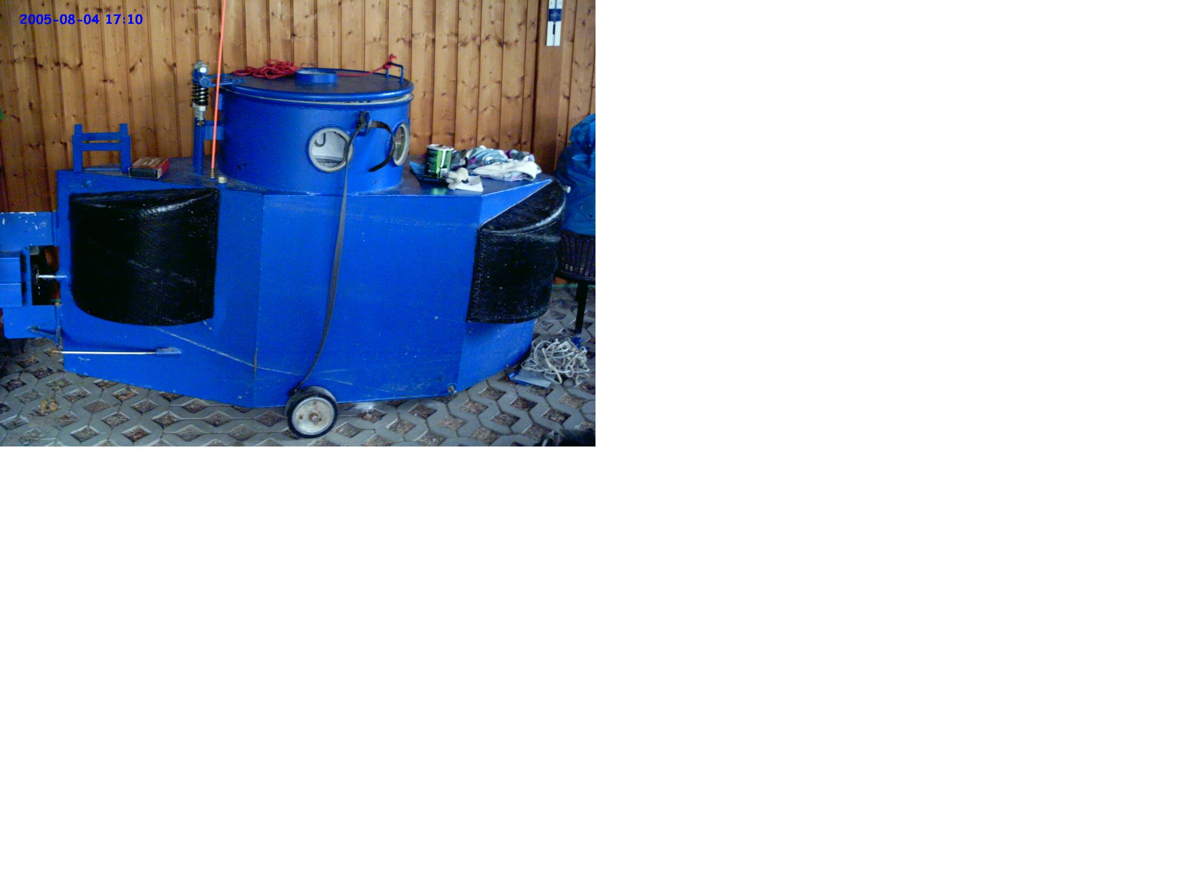

Hey, cooles Mini U-Boot ;-)
Der Druck in 10 m Tiefe beträgt 1 Bar (1 kg/cm²) - zuzüglich zum
herrschenden Luftdruck.

von UweMüller (Gast)
So ein Buch ist sehr brauchbar da sieht mann erst mal das man mit einem
100er Abflussrohr und flachen Plexiglasenstücken nicht sehr tief
kommt.Tiefensteuerung ist bei einem austarriertem Boot sehr gut mit
Tiefenruder möglich und lässt sich auch mit einer kleinen Schaltung
halten und das Auftauchen über einen kleinen Kolbentank.Ich benutze
Pressluft mit 200 bar und kann 1000N Auftrieb erzeugen(schwarze
Tauchzellen)
