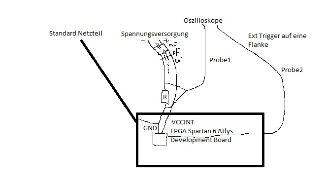

Ich versuche gerade über den Leistungsverbrauch eines FPGA Demobords
Kenntnisse über die inneren Vorgänge zu bekommen.
Also mein Ziel ist es erstmal den Takt zu erkennen und dann ungefähr
wieviele Register in diesem Takt geschalten werden
Was ich bis jetzt habe:
*ein Oszi 4GS/s 1GHz  mit Aktiven probes (1M Ohm 0.9pF)
*externe Spannungsersorgung mit einer relativ präzisen Quelle (1,25
Volt) für die intere Logic Versorgung am FPGA
*am GND hängt mein Messwiderstand (Standard 1 Ohm leider noch kein
Shunt)
*Kondensatoren in verschiedenen Größen an der externen
Spannungsversorgung
*das fpga rennt mit 100MHz
* Das FPGA benötigt so im Schnitt ungefähr 150 mA
Meine jetztigen Messergebnisse sind nicht gerade besonders brauchbar (es
ist kaum ein Takt erkennbar
eine FFT und das filtern von Frequenzen in Matlab hat auch zu keinen
Verbesserungen geführt
liegt das an dem einfachen Kohlewiderstand?
Messaufbau ohne Sense Leitung  und somit schwankender Versorgung am
FPGA?
Oder überhaupt einen anderen Messaufbau?
Den zulangen Leitungen  ca 20cmm?
in welche Richtung sollte ich da am besten gehen?
Danke
Lukas
Gast #3707242
die 100MHz per FFT in der Versorgung wiederzufinden sollte noch
einigermaßen einfach sein. Aber in einem einzigen Takt die Höhe des
Strompulses auszuwerten um auf die Zahl der schaltenden Register zu
schließen, ist sehr anspruchsvoll.
Dein Hauptproblem besteht darin, dass hinter deinem Messwiderstand noch
viele, verteilte Kondensatoren am VCC_int Netz hängen (in Summe sicher
diverse µF). Der gepulste Anteil des Stroms fließt zum allergrößten Teil
aus diesen Kondensatoren und fast gar nicht über deinen Messwiderstand.
(Der Strompuls besteht aus Frequenzanteilen mit vielfachen von 100MHz.
Da ist der Wechselstromwiderstand der Kondensatoren um viele
Größenordnungen kleiner als der Wechselstromwiderstand deines Shunts mit
seiner Leitungsinduktivität). Über den Shunt fließt nur der gemittelte
Strom, die Mittelungsdauer kannst du aus R und C abschätzen.
Theoretisch könntest du auf Idee kommen, die Pufferkapazitäten auf dem
Board abzulöten, so dass der gepulste Stromüber den Shunt fließen muss.
Dummerweise wird dein FPGA dann aber nicht mehr funktionieren, da es auf
eine stabile, niederohmige Versorgung angewiesen ist (die vielleicht
100nH deiner Zuleitung sind viel zu hochohmig). Einige FPGAs haben auch
Pufferkapazitäten im IC-Gehäuse mit integriert, selbst wenn du die
Kondensatoren auf dem Board ablöten solltest wirst du die internen
Pufferkaps nicht los.
Kann also sein, dass aus deiner Messung einfach nichts wird. Um
rauszukriegen, was vielleicht doch geht, würde ich folgendermaßen
vorgehen:
- die Anzahl der Pufferkaps am VCC_int Netz schrittweise auf ein
notwendigs Minimum reduzieren (vielleicht kann man mehr als die Hälfte
davon ablöten und das FPGA läuft trotzdem noch stabil). Damit wird das
VCC_int Netz auf der Platine höherohmig und du hast vielleicht eine
Chance, den Spannungsabfall am Innenwiderstand des Netzes zu messen.
- lokal an den jeweiligen VCC_int Pins des FPGAs mit dem Oszi den
Spannungseinbruch bei der Taktflanke nachmessen. Dazu auf den CLK selbst
triggern, damit du eine Chance hast zu erkennen, in welcher Relation die
beobachteten Spannungsschwankungen auf dem Netz zum CLK stehen.
Es wird nicht reichen, an einem einzelnen VCC_Int Pin zu messen: dein
FPGA hat viele davon, und der Stromverteilung über diese Pins kann
(speziell bei einem Flipchip-Gehäuse) stark variieren.
- Evtl. kannst du auch den ESR der verbliebenen Pufferkapazitäten
künstlich erhöhen um damit den Spannungseinbruch deutlicher machen. Also
Pufferkaps erst ablöten, und dann jeden mit einem kleinen
Serienwiderstand wieder auflöten. "Klein" bezieht sich dabei sowohl auf
den Widerstandswert (z.B. 1Ohm) als auch auf die Bauform (z.B. 0603, je
nachdem welche Bauform die Pufferkaps haben).
Aber es dürfte ein schmaler Grat werden, die Versorgung so hochohmig zu
gestalten, dass man vernünftige Spannungseinbrüche sieht, aber
gleichzeitig so niederohmig zu lassen, dass das FPGA noch stabil läuft.
Und wenn du Pech hast, zerbröselst du dir mit der Löterei dein
Eval-Board (welches Board nutzt du eigentlich?)
das ist gut, wobei dir die hohe Impedanz der probe bei der Messung am,
Versorgungsnetz wenig nützt (parallel dazu liegt 1Ohm). Eine aktive
differentielle Probe zur Messung direkt an den Pufferkondensatoren
könnte allerdings hilfreich sein.
> Shunt)
Du misst im GND-Pfad? Hast du getrennte GND für die Rückströme von
VCC_int und VCC_IO? Ansonsten verhageln dir die IO-Ströme wahrscheinlich
die Messung der vcc_int Ströme. Lieber wie oben beschrieben in der
VCC_int Zuleitung messen.
ob Kohle oder Metall gehört zu den geringeren deiner Probleme, die
Bauform des Widerstands und die Länge der Zuleitungen machen (aufgrund
der parasitären Induktivität) sehr viel mehr aus.
Vielleicht findest du auch irgendwo Stromprobes, die lokal das gepulste
Magnetfeld direkt an den VCC_int Pins des FPGAs auswerten können. Da
di/dt groß ist halte ich zumindest für denkbar, ich kenne aber keine
Quelle für sowas.
Moderator (Firma: Titel) Persönliche Seite #3707256
> ist kaum ein Takt erkennbar)
Dann ist das ein gutes Layout: es hat die Blockkondensatoren an der
richtigen Stelle...
> Shunt)
Du versorgst extra die Vccint und misst dann an der gemeinsamen Masse
aller Versorgungsspannungen?

Also ich habe bereits alle Kapazitäten am Board entfernt die direkt an
1V2 liegen bzw an VCCINT (bestimmt an die 30)
Der FPGA rennt noch immer einwandfrei :)
Der einzige der noch stören könnte der auch an 1V2 liegt ist der
Ethernet-IC (dort hab ich natürlich auch die Kapazitäten
rausgenommen...)
Dh einfach meine Widerstand weg und mal direkt VCCInt messen? werd ich
probieren ist eine gute Idee :)

Habe ein Bild mit meinem jetzigen Messaufbau angehängt

Muss leider meine verfügbare Probe auf GND legen sonst bau ich mir einen
Kurzschluss mit dem Computer über USB

___________________________
>> Shunt)
Ich hab meinen Messaufbau hinzugefügt ich hoff das ist so korrekt wie
ich mir das vorstelle
LG

Gast #3707586
Danke. Mir ist noch etwas unklar, wie "Standard Netzteil" und
"Spannungsversorgung" zusammen hängen. Hast du den DCDC, der
normalerweise die 1,2V erzeugt, abgetrennt?
Heftig. Ich hab in Schematic des boards rund 45 Puffercaps an 1,2V
gefunden, davon 28 direkt beim FPGA. Vielleicht hast du noch einzelne
Kondendsatoren übersehen?
Ja, deshalb der Hinweis, dass eine differential-probe vorteilhaft sein
könnte.
Ja, aber nicht weit weg vom FPGA messen sondern möglichst nahe dran,
dort wo du die Puffercaps weggelötet hast. Den Masseanschluss deiner
single ended probe direkt daneben (GND-Anschluss des losgelöteten
Puffer-caps). Beim Strompuls siehst du dann hoffentlich einen
Spannungseinbruch an der Leiterbahninduktivität. Der genaue Wert des
induktiven Widerstands ist zwar unbekannt, aber für Vergleichsmessungen
(viel Schalten - wenig Schalten) könnte es vielleicht reichen. Wobei der
Artikel ovn FPGA-Kuechle zeigt, dass die simple Betrachtung ("wie viele
FF schalten in Takt x") höchstens der Anfangspunkt für eine sidechannel
Analyse ist.
Gast #3707766
Ohne Diffprobe kann man auch hi-side messen, nämlich AC-coupled. Dann
kann man auch wieder mehr Verstärkung nehmen. Wenn die Probe keinen
AC-Aufsatz hat einfach mal 100nF reinhängen. Deine Spannungsquelle
sollte aber so stabil und rauscharm wie möglich sein, weil du die
Störungen der Quelle genauso mitmißt.

Gast #3708102
Hallo Leute :)
Achim S. schrieb:
Ja genau so ist es.
Laut
schematic(http://www.digilentinc.com/Data/Products/ATLYS/Atlys_C2_sch.pdf)
habe ich einfach den JTAG Messwiderstand 0.01 Ohm (R274) ausgelötet und
mit meiner Versorgung ersetzt
28 Kondensatoren vor dem FPGA und 12 am Ethernet IC sowie 3 sonstige die
an dieser Versorgungsleitung hängen sind bereits Geschichte :)
> könnte.
Ja wie gesagt zurzeit habe ich nur diesen "primitiven" Tastkopf
(2x  ZS1000) zur Verfügung
> Analyse ist.
