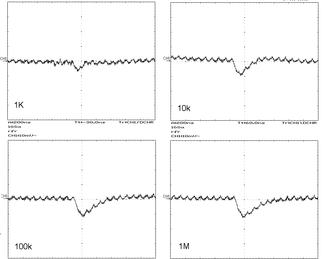

Wenn ich an einem Eingangs-Pin eines ATTiny einen Spannungsteiler aus
LDR und 50 kOhm Widerstand abgreife und der ADC NICHT läuft, handelt es
sich dann um einen unbelasteten Spannungsteiler? Bei maximaler
Beleuchtung hat der LDR einen Widerstand von 10 kOhm, so daß sich quasi
im Leerlauf, also wenn keine Messung erfolgt, bei 3,3 V Betriebsspannung
entsprechend ein Strom von 55 µA ergeben würde.
Ist das so korrekt?

Hi
>ja, aber auch mit aktiviertem ADC mach es keinen Unterschied denn der
>Eingangswiderstand liegt bei 100MOh (beim tn48/88 z.B.).
Das ist uninteressant. Entscheidend ist die Sample-Phase. Und da sind
durchaus Spannungseinbrüche in Abhängigkeit vom Widerstand des
Spannungsteilers zu sehen.
MfG Spess

Ich denke mal, die Spannungseinbrüche sind nicht so gefragt:
Ein ausgeschalteter µC wertet nicht viel aus, egal ob falsch,
oder richtig.
Die 55 µA könnten stimmen - es sei denn, eine Schutzdiode des
µC spricht an - z.B., wenn die Versorgungsleitung des µC im
ausgeschalteten Zustand einen (relativ) niederohmigen Weg nach
Masse bietet (parallele Verbraucher...).
Man fragt sich allerdings, wozu die LDR-R-Schaltung bei
ausgeschaltetem µC weiterhin versorgt werden muss...???
