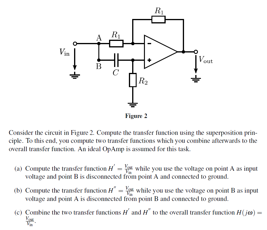

von Bert S. (kautschuck)
ich bin mir nicht sicher ob ich die Aufgaben richtig gelöst habe, habe
keine Lösungen.
Zu (a) Ich bekomme für H' = -1 das sollte stimmen.
zu (b) Da bin ich mir nicht ganz sicher, zumindest für einen idealen
OpAmp gilt ja
Und da gleiches Potential an - und + sowie gleicher Strom durch die
beiden Widerstände R1:
Zu (c) Kann ich hier einfach das Superpositionsprinzip verwenden und die
Übertragunsfunktionen addieren?
Gruss Bert
Ja.
Und wenn du richtig gerechnet hast, ist der Betrag des Ergebnisses 1,
da das Ganze einen Allpass mit Verstärkung 1 darstellt.
Also
Und der Betrag
dann ist wohl mein H'' falsch
Gruss und Danke Bert
Tipp: Bei
hast du noch einen Faktor vergessen.
Bei der H'' Konstellation gilt doch für das Potential an + bzw. - bei
idealem OpAmp:
Nun gilt für den Strom mit Punkt A auf GND für den linken R_1:
da nun kein Strom in den OpAmp geht, fliesst der gleiche Strom durch den
rechten R_1
Somit gilt:
Und damit
Hatte also den Faktor 2 vergessen, richtig?
So ist es.
Letztendlich ist die Schaltungskonfiguration in (b) nichts anders als
ein passiver Hochpass 1. Ordnung (mit der bekannten Übertragungsfunktion
aus deinem ersten Post) mit nachgeschaltetem nichtinvertierendem
Verstärker (Verstärkung 1+R1/R1=2).
von Sophia Doren (Gast)
Ist diese Schaltung nicht ein Allpass? Egal welche Arbeitsfrequenz, die
Ausgangsamplitude bleibt immer konstant. Aber es gibt eine
Phasenverschiebung zwischen Eingangs- und Ausgangsspannung.
Wenn man R2 variabel macht bekommt man einen aktiven Phasenschieber.
Soetwas wie hier:
