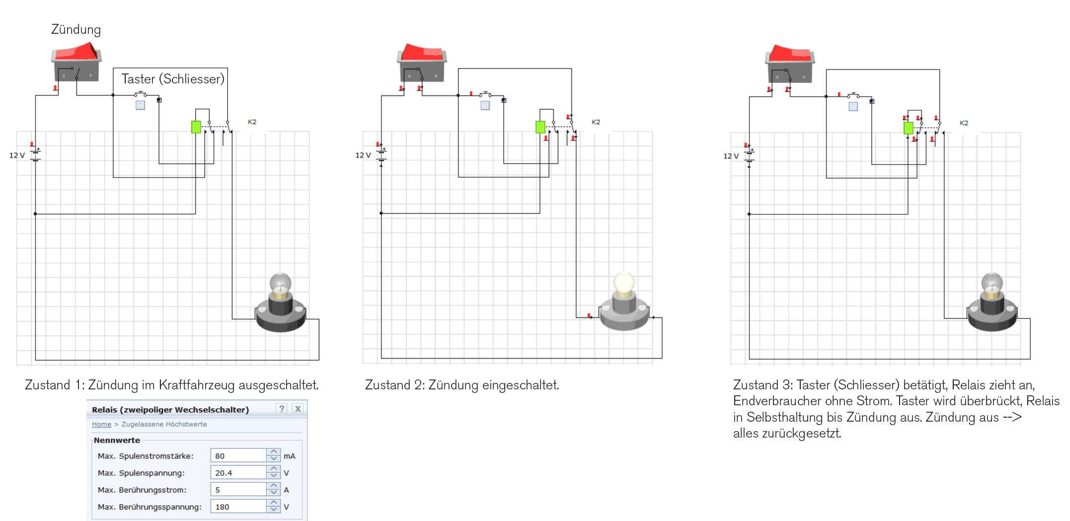

von Rocco P. (halvarsven)
Leider erst jetzt wieder dazu gekommen, weiter zu basteln. Vielen Dank
fürs Prüfen meiner laienhaften Darstellung im Anhang. In der Animation
funktioniert es zwar, es wird beim zweipoligen Wechselrelais ein
Berührungsspannungsmindestwert von 178V verlangt. Was mach ich falsch?

von Alexander S. (esko) Benutzerseite
Mache mal eine Diode parallel zur Relaisspule. Das warum steht hier:
Relais mit Logik ansteuern

von F. F. (foldi)
> (siehe
> Startbeitrag)
Weiß auch nicht wieso ich das nicht gleich verstanden habe.
Lies mal diesen Link:
http://www.mikrocontroller.net/articles/Relais_mit_Logik_ansteuern#Selbsthaltung
Anstelle von S2 schließt du den das an Klemme 50 an und den Rest wie in
der Beschreibung.

von F. F. (foldi)
> Danke Alexander.
> @Foldi: Ich meinte natürlich nicht S2 anschliessen, sondern statt S2
> Klemme 15.
Nein, denn dann würde bei eingeschalteter Zündung das Relais sofort
wieder anziehen. Das willst du doch nicht.
Du musst das mit dem Anlasser (50) koppeln und die Selbsthaltung
entweder von 15 (Plus über Zündschloss) oder 30 (Batterieplus)
herstellen.
Es gibt noch tausend Wege, das ist aber sicher der einfachste Weg. Weil,
alles was du brauchst, ist schon da. Und irgendwo im Fahrzeug kannst du,
auch an anderen Stellen als dem Zündschloss, diese Klemmen abgreifen.
