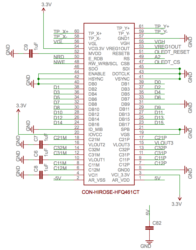

Ich benötige für mein Display eine Stromversorgung mit einer Spannung
von +-5V. Soweit ich das aus dem Datasheet herauslesen konnte sollte ich
mit 50mA auskommen.
Gibt es eventuell schon einen fertigen IC der beide Spannungen ausgeben
kann? Also einen LDO für eine Eingangsspannung von 7V und
Ausgangsspannungen von +-5V
Auch steht im Datasheet bei Logic operating Voltage ein max von 1.55V
unter absolute electric ratings
Power supply voltage 3 : VCI : V+2.5 ~ +3.3
Sollte ich daher lieber eine niedrigere Spannung verwenden?
Im Datasheet ist auch die Spannung Vint angegeben, jedoch konnte ich
nichts weiteres dazu finden, also wo es diese Spannung gibt (oder ob sie
für mich relevant ist).
Momentan sieht meine Belegung wie im Anhang aus.
Grüße

Ein LDO kann diese Anforderungen nicht erfüllen, wie soll der eine
negative Spannung erzeugen?
Was Du suchst, ist ein DC-DC-Wandler mit mehreren, galvanisch
voneinander getrennten Ausgängen. Damit lässt sich aus einer
Eingangangsspannung Deine geforderte symmetrische +/-
5V-Ausgangsspannung erzeugen.
Ja. Das absolute maximum sollte nicht nur nicht überschritten, sondern
auch nicht erreicht werden. Nimm 3.0 V.

nein, das wird nicht reichen. Ich hatte mal vor längerer Zeit so eine
Versorgung dazu entwickelt. Die AMOLED's brauchen erheblich mehr und die
Spannung +4,6V und -4,4V sollten auch eingehalten werden. ( nicht +- 5V
Beitrag "Re: AMOLED Display C0283QGLC-T"
Im Anhang ist die letzte Schaltung und Stückliste dazu.

Bisher habe ich nur eine Eingangsspannung von +7V.
Okay, das dachte ich mir schon. Dann nehme ich sonst 2.8V, ist ja auch
ganz gängig... Wie sollte ich das am besten machen, mit einem
SN74AVC4T245PW (da ich nur SPI nutzen will reicht mir das völlig)?
Momentan bekomme ich ja 3V3 aus meinem Mikrocontroller.
Okay, danke, dann werde ich auch diese Spannungen nutzen.. die 4,6V kann
ich ja aus meinen 7V generieren.
Ansonsten habe ich noch den AP34063S8G-13 hier, dieser kann, soweit ich
das im Datenblatt gelesen habe, mir auch eine negative Spannung erzeugen
(aus positiven 4.5-6V) und kostet nur 40Cent..
Danke soweit!

Dein Raspi möchte eine bestimmte Reihenfolge, in der er bestromt wird.
Da ist das nicht so einfach wie beim Consumer-Raspi.
Der Max232 bietet dir +/- 8.5Volt die du problemlos mit ein paar mA
belasten kannst. Für einen Pegel reicht das dicke. Z.B. die
Kontrastspannung eines LCDs ist damit gut machbar. Wieviel dein Display
im negativen Zweig benötigt weiß ich nicht, musst du selbst mal schauen.
Ich würde bei deinem Raspi und deinem Display auf eine saubere
Spannungsversorgung achten. So ungefähr 3 Volt reichen da nicht aus, die
sollten dann schon genau sein. Suche dir Referenzschaltungen an denen du
dich orientieren kannst. Stell dann den Schaltplan nochmal hier ein,
dann kann man dir sicher nochmal Tips geben.
