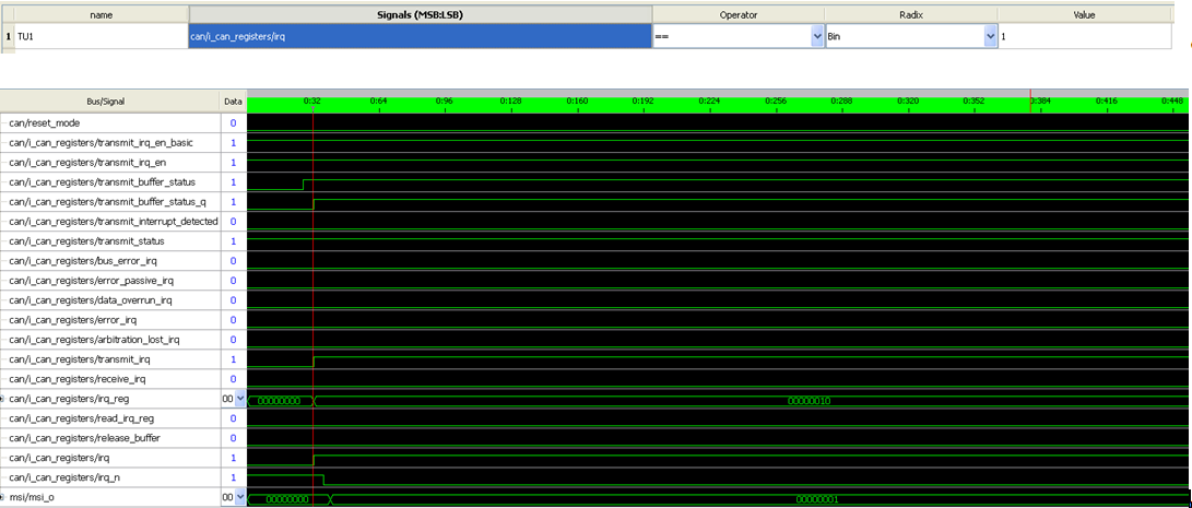

Seit 1 Woche bin ich auf folgendem Problem gestoßen:
ECP3 FPGA ist wunderbare implementiert. Das Senden und Empfangen tun
gut.
Rx Interrupt ist OK.
Aber wird der Tx Interrupt nie ausgelöst sondern standig WakeUp
Interrup.
Woran kann es liegen ?
Ich würde mich auf Hinweise freuen.

OK
Beigefüt der Reveal Analyser.
Überraschend! Der Tx Interrupt wie man sieht wird ausgelöst nur beim
Lesen der CAN Register
unter Linux erhalte ich immer E0 statt E2 wie im
can/i_can_registers/irq_reg zu sehen ist.
Beim Empfangen aber wird der richtige Werte also E1 aus
can/i_can_registers/irq_reg ausgelesen.
Um Hinweise würde ich mich freuen!
