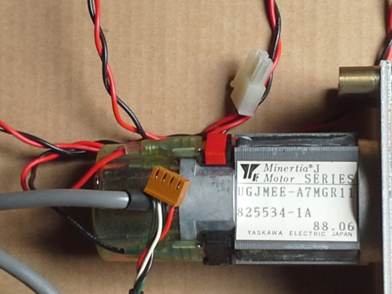

Hallo allerseits,
beim Ausschlachten eines alten Stift-Rollenplotters sind zwei der
genannten Motoren "Minertia Motor J Series UGJMEE-A7MGR11" zum Vorschein
gekommen.
Da ich mich erst in die Materie der Schrittmotorenansteuerung
einarbeiten will und ganz am Anfang stehe, bin ich mir nicht sicher ob
es sich um Schrittmotoren oder Servomotoren handelt. Auch google gibt
hier keine eindeutige Auskunft.
Ich hoffe, dass jemand von Euch hierzu nähere Angaben machen kann, auch
über die Kennwerte der Motoren.
Im Voraus schon mal vielen Dank!
Gast #3709576
Ein Bild würde die Frage klären.
Aber allgemein:
Ein Servo ist ungenau, also für Plotter unbrauchbar.
Daher tippe ich auf Stepper.
Da gibts den Bipolaren, der hat 4 Kabel für 2 Spulen
oder den Unipolaren, der hat 5 oder 6 Kabel, weil die 2 Spulen ne
Mittelanzapfung haben, die einzeln oder verbunden herausgeführt sind.

Gast #3709579
Hi
>Aber allgemein:
Gurgel meint es sind Servomotoren.
MfG Spess
(Firma: mechapro GmbH) Persönliche Seite #3709623
Hallo Joachim,
> Aber allgemein:
Das ist allgemein Blödsinn. Nicht um sonst setzt man in "echten"
Werkzeugmaschinen für die Vorschubachsen nur noch Servos ein, allerdings
mit Synchron-Motoren.
Wir reden hier ja auch nicht von Modellbauservos, sondern von
Servomotoren im Sinne von Motor plus Feedback. Das kann ein BLDC sein,
könnte aber im Prinzip auch ein Stepper sein. In sofern ist die
Fragestellung nicht Stepper oder Servo, sondern Stepper oder BLDC.
Mit freundlichen Grüßen
Thorsten Ostermann
Gast #3710067
Danke,
habe jetzt, aufgrund Eurer Vermutungen, einfach mal an die beiden
Leitungen, schwarz und rot, eine Batteriespannung von ca. 2.5 V angelegt
und siehe da, das Ding dreht sich langsam.
Damit wird es wohl tatsächlich ein DC-Motor mit Encoder sein.
Jetzt ergeben sich wieder neue Fragen. Wie steuere bzw. frage ich den
Encoder ab?
