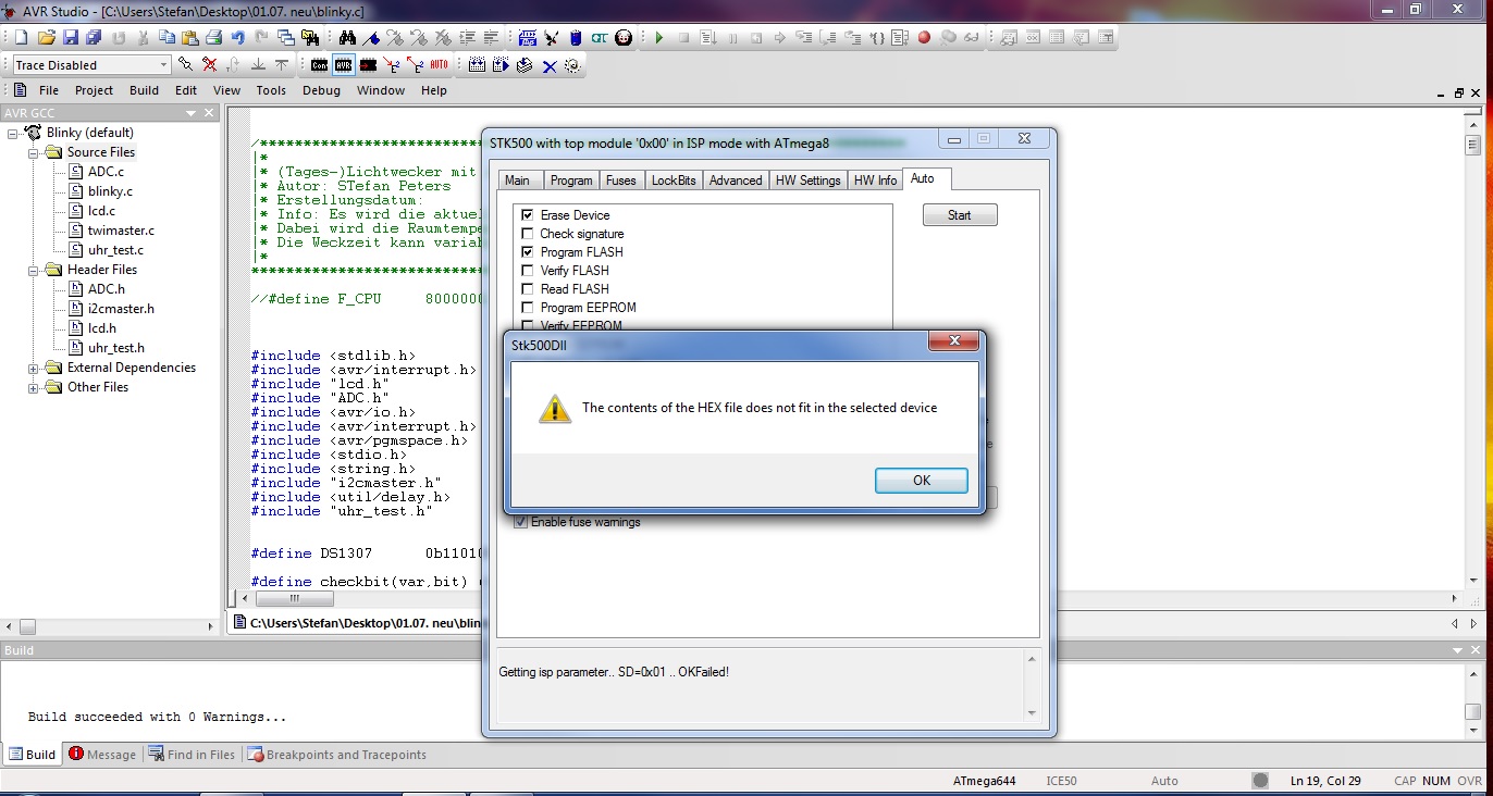

Hallo Zusammen,
ich programmiere mit AVR Studio und hab einen ISP- Programieradapter.
Als Mikrocontroller verwende ich einen ATMEGA 8.
Bis gestern hat noch alles funktioniert. Ich konte munter mein Program
scheiben und übertragen. Der ATMEGA hat auch das gemacht was er soll.
Dann habe ich etwas längere Zeit (ca. 30-60min) im Internet etwas
gesucht (bei minimiertem AVR- Studio). Dann habe ich programmiert und
wollte es übertragen und seit dembekomme ich die Fehlermeldung (siehe
Anhang).
Was mir aufgefallen ist, das plötzlich die .o- Datei geöffnet war. Kann
es sein das ich da etwas ausversehen gelöscht habe?
Habe das ganze Programm schon in ein anderes kopiert in der hoffnung das
die .o- Datei neu geschrieben wird. Aber funktoniert auch nicht. Ich
habe auch andere kleine Programme schon ausprobiert. Immer die selbe
Fehlermeldung.
Mein Mikrocontroller läuft zwar weiter aber ich kann nichts löschen noch
neues Programm drauf spielen. ich komme also garnicht mehr auf den µC
drauf. Er hängt sich auch nicht auf. Es muss also eigentlich entweder am
Adapter oder an der Sofware liegen oder sehe ich das falsch?
Hatte schon mal jemand das Problem, bzw. weiß jemand etwas darüber und
kann mir helfen?
Danke schon mal im voraus.
Gruß Stefan

Hallo Stefan,
bin kein Spezialist für AVR Studio, aber mit "HEX file" ist sicher das
ausführbare Programm gemeint.
Wenn Dein programmierter Code also zu viel wird ist das HEX file nach
dem compilieren zu groß und es passt nicht in den Speicher deines
Controllers.
Könnte das passen ?

Das Zusammenklicken von Modulen hat nicht nur Vorteile.
Natürlich spart man scheinbar viel Zeit, aber ein Problem lässt sich
nicht lösen:
Der Programmierer weis nicht was Du machst und umgekehrt.
Also wird oft einiges doppelt gemacht, Variablen mehrfach gespeichert
Konstanten mehrfach definiert oder was sonst noch Platz benötigt.
Interessanterweise haben beide (in ihrem Universum) Recht.

@Stefan
Da hast Du Recht!
Manchmal reicht schon die Nutzung einer einzigen Funktion, z.B. aus den
Bibliotheken, um dicke Backen zu bekommen.
Die printf-Familie (eine eierlegende Wollmilchsau) ist dabei ein sehr
beliebter Kandidat.
