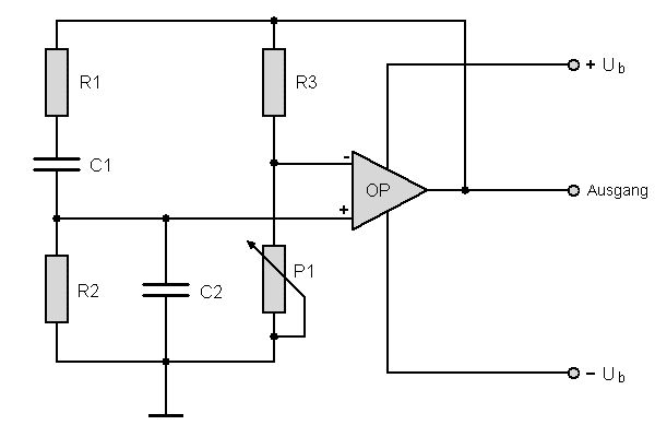

Hallo liebe Leute.
Ich bin noch nicht all zu erfahren also verzeiht mir bitte "dumme"
fragen :)
Ich Stecke nun seit mehreren Tagen verschiedene Oszillator Schaltpläne
mit dem LM358 OPV, doch jedes mal, egal bei welchem Schaltplan tritt das
selbe Problem auf:
Der Oszillator schwingt nur wenn ich bestimmte Bauteile berühre.
im Anhang ist mein Aktueller Schaltplan
Zum aufbau:
V+ = 5V DC
R1 und R2 = 105Ohm
C1 und C2 = 10uf
daraus ergibt sich eine Frequenz F=151hz, welche im hörbaren bereich
liegt.
R3 = 10k P1 = 10k poti
OP = Lm358
Wenn ich nun die Schaltung an ein Oszi oder Lautsprecher schließe
passiert nichts. Sobald ich jedoch R1,R2,R3,C1,C2 oder den Output
berühre hört man ein Clockartiges knacken, mit ca 2 schlägen die
sekunde. Und am Oszi sieht das ganze eher aus wie ein Rechteck
generator.
Ich verstehe nicht warum der LM358 immer erst Schwing wenn ich eins der
Bauteile berühre und vorallem warum er vieel zu langsam Schwingt? Nach
beinen berechnungen müsste er im Tonalen bereich ungefähr bei D3 (145hz)
schwingen, tut er aber nicht. Liegt das an der Schaltung (was ich nicht
glaube, da ich ja verschieden pläne gesteckt habe) oder sollte ich einen
anderen OPV nehmen, wenn ja welchen?
Ich danke für eure hilfe.
grüße
Leon
ps:
Führt der LM358 eine Phasendrehen durch, bzw wo finde ich das in den
Datenblättern? Für einen Wien-Robinson OSZ darf der OPV ja keine
Phasendrehung durchführen, bin mir aber nicht sicher ob das mit dem
LM358 gegeben ist.

Leon Faber schrieb:
> R1 und R2 = 105Ohm
Der Wert kommt mir verdächtig vor. Gemessen? Oder sind das
drei Farbringe: "Braun - Schwarz - Grün"?
Im linken Brückenzweig würde ich übrigens die Widerstände
vergrößern (auf 1k) und dafür kleinere Kondensatoren (1µ)
nehmen.
So wie die Schaltung aufgebaut ist, scwingt sie symmetrisch um GND
herum. Deswegen brauchst du eine positve und eine negative
Versorgungsspannung, also bspw. +5V und -5V (auf GND bezogen).
> nehmen.
Würde ich auch sagen. Mit den kleinen Widerständen und großen
Kondensatoren sind die Ausgangsströme des LM358 schon grenzwertig.
Die Schaltung sollte schwingen, wenn P1 auf einen Wert deutlich
unterhalb von 5kΩ eingestellt ist. Tut sie das nicht, hast du einen
Fehler im Aufbau gemacht.
Schwingt die Schaltung, wird die Schwingungsform aber noch lange kein
schöner Sinus sein. Eine halbwegs passable Sinusschwingung erhältst du,
wenn du den Widerstand von P1 langsam bis zu dem Punkt hochdrehst, wo
die Schaltung gerade noch schwingt. Sie schwingt dann allerdings nicht
mehr zuverlässig, sondern wird bereits bei minimalen Änderungen der
Umgebungsbedingungen zusammenbrechen. Dann musst du das Poti
nachjustieren.
Um eine saubere und zuverlässige Sinusschwingung zu erhalten, brauchst
die von Harald angesprochene Verstärkungsregelung, die die Schaltung
aber komplizierter macht. Beispiele dafür findest du im Netz zur Genüge.

Nicht wirklich. Im Zweifel genügt das berühmte Lämpchen.
Murmelchen
Ja, hast recht. Mit dem Hewlettschen Birnchen bleibt die Schaltung schön
einfach.
von MC60 (Gast)
> schön einfach.
Stimmt. Mit dem Kaltleiterverhalten der Glühlampe kriegt man das ganz
gut hin, bis zu einem Klirrfaktor von ca. 1% ist da durchaus machbar.
Wenn es besser werden soll, dann steigt allerdings der Aufwand, denn
dann braucht man eine gute Verstärkungsregelung.

Erstmal herzlichen Dank für die schnelle Hilfe. Es freut mich ein so
aktives Forum gefunden zu haben.
Harald Wilhelms schrieb:
> Wo ist denn die Verstärkungsregelung?
Hier wird erstmal das erwähnte Lämpchen reichen, für die Zukunft werde
ich mich aber mehr mit dieser Thematik beschäftigen
Wo du recht hast hast du Recht, das ist wohl die Lösung meines Problems!
Übergangsweiße habe ich mir mit 2* 9V Batterien einen Positiven und
einen Negativen Pol mit gemeinsamer Masse gebastelt und an die Schaltung
angeschlossen.
Tada es funktionert mit eindeutiger Sinusschwingung. Danke für den
Hinweiß, nun werde ich erstmal einen passendes Netzteil basteln müssen.
Frohes schaffen wünsch ich euch.
Grüße,
Leon
ps.:
> nehmen.
Danke für den Tipp, die Schaltung habe ich nun nachgebessert.
Es waren übrigens wirklich 105Ohm (gemessen).

Es geht auch mit Single-Supply (s. Anhang). In diesem Fall musst du R7
auf 10kΩ plusminus ein Bisschen einstellbar machen.

von Leon F. (fbrelektronik)
Jan R. schrieb:
> Wie soll das gehen mit dem lämpchen
In diesem Fall wird die Lampe in Reihe vor P1 geschaltet.
von ArnoR (Gast)
Nein, die Lampe ersetzt P1 in der Schaltung ganz oben. Steigende
Ausgangsspannung bewirkt wärmere Lampe -> höherer Widerstand ->
Verstärkungsabsenkung -> kleinere Ausgangsspannung.
von ArnoR (Gast)
Muss mal die Brille putzen, hatte R1 gelesen.
