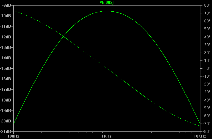

von Carsten (Gast)
habe die angehängte Schaltung zur Sinuserzeugung gefunden und natürlich
gleich aufgebaut. Die Schaltung wird mit +/-10V betrieben und
funktioniert dahingehend, das eine oszilierende Rechteckschwingung
erzeugt wird. Nun habe ich mich gefragt wozu die eingebaute Lampe gut
ist. Habe diese mal durch eine Drahtbrücke ersetzt und das Verhältnis
von Ausgang positiv zu Ausgang negativ war nicht mehr 1:1, wie vormals
mit der Lampe. Hat die Lampe eine Art regelnde Funktion?
Danke Carsten
von Uhu U. (uhu)
Glühbirnen haben PTC-Charakteristik
von Bernd G. (Gast)
Ja, sie bewirkt in ihrer Eigenschaft als Kaltleiter eine
Amplitudenregelung. Die Schaltung funktioniert ordnungsgemäß nur mit dem
angegebenen Lampentyp, und dann auch nicht mit jedem Exemplar. Dein
Rechteck sagt, dass die Verstärkung der Schaltung zu hoch ist.
Früher (TM) gab es dafür speziell gefertigte Regelkaltleiter.
von Carsten (Gast)
Danke Bernd,
habe in Reihe zur Lampe noch 200 Ohm geschaltet und damit ist eine
Sinusspannung entstanden, mit nur etwas gekappter Spitze. Wenn die
Verstärkung zu klein ist, schwingt es nicht und wenn sie zu groß ist,
geht der OPV in die Begrenzung. Die Regelung übernimmt also der
Kaltleiter. Die Verstärkung müßte 1 sein, damit ein sauberer Sinus
entsteht.

Eher so dicht bei Verstärkung ca. 3 . So kenne ich das von der
Wien-Brücken-Schaltung. Und genau das ist hier ja aufgebaut.

Die Schaltung ist schon lange bekannt. Man nennt sie einen
Phasenschieber und der Sinus hat in der Tat einen kleinen Klirrfaktor
den ich bei 0.1% sehe. Der Rest ist geschönt da die Regelkennlinie
unlinear ist.
Der offene Regelkreis, also der nichtinvertierende Eingang des Ops
abgetrennt gedacht, hat die Übertragungsfunktion
H(w)= (1 + Rgk/Rlampe) x ((wT)/(3wT + j(w²T² - 1))
wobei T = RC ist
Imteil = 0 führt auf die Resonanzfrequenz w = 1/T = 1/RC
oder f= 1/(2phi x  RC)
Der Innenwiderstand der Lampe ist kritisch da er die Ringverstärkung bei
Resonanz knapp über 3 halten muss und da seine Kennlinie stark unlinear
ist kommt es zu einem Restklirr von ca 0.1%.

Fakt ist, dass die gezeigte Schaltung die Phase eben nicht dreht. Die
Funktion beruht darauf, dass nur bei einer bestimmten Freuquenz die
Phasendrehung null ist, und somit die Oszillation zustande kommt.
Die Absicht eines Phasen/schiebers/ ist die, die Phasenlage um 180° zu
drehen (die berühmten drei Tiefpässe, die scheinbar auch schon 1975
bekannt waren), um die Schwingbedingung herzustellen. Das hat aber nix
mit der verliegenden Schaltung zu tun.

von Bobbo (Gast)
@Carsten
Solange die Spitzen des Sinus auch nur ein bisschen angetastet werden,
funktioniert Deine Schaltung noch nicht so, wie sie soll. Du könntest
sogar die Glühlampe weglassen, die Verstärkung möglichst knapp auf
Schwingen einstellen und Dir würde die Amplitude bis zur Begrenzung
hochlaufen. Je höher die Verstärkung, umso mehr werden die Spitzen
gekappt bis hin zum Rechteck...
Ziel der Regelung per Glühlampe ist es, eine stabile Amplitude unterhalb
der Begrenzung zu erreichen.

Man könnte doch auch einfach bei eingebauter Lampe den 430Ohm-Widerstand
durch ein Poti ersetzen und dieses einmal so einstellen, dass die
Schaltung gerade nicht mehr schwingt, und einmal so, dass der
Operationsverstärker gerade übersteuert. Die optimal an die
Lampeneigenschaften angepasste Einstellung liegt dann in der Mitte.
Einen Widerstand in Reihe zur Lampe zu schalten, wie von Carsten in
seinem zweiten Beitrag geschrieben, ist nicht so geschickt, da dadurch
zwar die Verstärkung, aber auch die regelnde Wirkung der Lampe
vermindert wird.

> An yalu
> Lies bitte genau was ich schrieb. Ich schrieb EINGANGS Phasenschieber
> und nicht Phasenschieberkette.
Ob Kette oder nicht, ist in diesem Zusammenhang egal. Was uns alle hier
stört, ist der "Schieber". Die Wien-Brücke besteht aus zwei Zweigen: Der
eine ist ein RC-Bandpass, der andere ein ohmscher Spannungsteiler. Für
den Bandpass ist die Phasenverschiebung an der Mittenfrequenz
f0=1/(2πRC)
null, für den Spannungsteiler ist das sogar für alle Frequenzen der
Fall.
Bezogen auf die Brückenspannung ist die Wien-Brücke eine Bandsperre, da
an der Mittenfrequenz beide Zweige die anliegende Spannung durch den
gleichen Wert, nämlich 3, teilen, so dass die Differenz 0 ist. Auch die
Phasenverschiebung der Brückenspannung hat für f->f0 den Grenzwert null.
Wo siehst du also einen Phasenschieber?

Der Plot ist der Phasen-/Amplitudengang des Rückkopplungsnetzwerks. Da
fragt man sich, wo die Phasenverschiebung der obigen Schaltung sein
soll. Selbstverständlich sind solche Trivialitäten bekannt. Eine
Bemerkung hierzu vom Experten wäre dennoch hilfreich. Oder liegt ein
formeller Fehler vor?

Also, um nochmals auf die eingangs gezeigte Schaltung einzugehen: Es
handelt sich um eine Wienbrückenschaltung. Und die Phasenverschiebung am
nichtinvertierenden Eingang des OPs gegenüber dessen Ausgang ist bei
einer definierten Frequenz = null. Sie ist keinesfalls knapp 180°, wie
da mal erwähnt wurde, und es dann zufolge der Ringverstärkung von 1
dennoch zum Schwingen kommen soll.
Dieter
von Andrew T. (marsufant)
Tja, dann ist doch damit alles gesagt.
von Exe (Gast)
Autor: Exe (Gast)
Datum: 22.01.2009 16:09
wobei T = RC ist
Hi Dieter.
Die Phasendrehung des phasendrehenden oder phasenschiebenden Netzwerks
ist bei Resonanzfrequenz Null, liegt bei deutlich kleiner Frequenz bei
anähernd 90° und bei Frequenzen die gross gegenüber der Resonanz sind
bei -90° wie obige Formel des 22.1. deutlich zeigt.
Dass es sich um eine Wienbrücke handelt wurde nie bestritten aber der
zugehörige Rückkopplungsvierpol aus Reihen und Parallelschaltung von RC
ist und bleibt ein Phasenschieber. Das gilt auch wenn das Netzwerk aus
L,C und R bestünde. Phasenschieber ist die Einteilung nach der
Wirkungsweise und die Wienbrücke EINE der Möglichkeiten aber nicht die
beste so aber die einfachste. Ein LC-Generator in geeigneter Schaltung
(zB "Abdul" zu dem ich noch komme) schlägt JEDEN RC-Phasenschieber ob er
aus Wien Phasen schiebt oder sonstwoher.

Nachdem der Thread mittlerweile tief im Offtopic steckt, teilweise ins
Unseriöse abzugleiten droht und die Frage des OP ohnehin längst zu
seiner Zufriedenheit beantwortet ist, noch ein paar Kommentare zu Exes
Beiträgen:
1. Wortklauberei Phasenschieber/Phasenschieberoszillator
Du kritisierst die Leute, wenn sie schreiben, der Wien-Brücken-
Oszillator sei kein(e) Phasenschieberoszillator/-generator/-schaltung.
Das ist natürlich eine Frage der Namensgebung, aber auch diese sollte
halbwegs sinnvoll sein.
Man muss hier ganz klar unterscheiden zwischen dem frequenzbestimmenden
Vierpol und der Gesamtschaltung:
Die Wien-Brücke bzw. den darin enthaltenen RC-Bandpass an sich kann man
ohne Zweifel als Phasenschieber sehen, da sie/er für alle von der
Resonanzfrequenz verschiedenen Frequenzen tatsächlich eine
Phasenverschiebung bewirkt. Deswegen wäre es zwar nicht völlig falsch,
den kompletten Wien-Brücken-Oszillator als Phasenschieberoszillator zu
bezeichnen, aber trotzdem nicht sinnvoll, weil mit der gleichen
Begründung jeder Oszillator unabhängig von seinem Funktionsprinzip als
Phasenschieberoszillator bezeichnet werden könnte. Damit wäre dieser
Begriff aber ein Pleonasmus (wie der berühmte "weiße Schimmel" oder die
"runde Kugel") und damit überflüssig.
Viel sinnvoller ist es doch, als Phasenschieberoszillator nur diejenigen
Oszillatoren zu bezeichnen, bei denen der frequenzbestimmende Vierpol
auch unter idealen Betriebsbedingungen eine ausgeprägte Phasenverschie-
bung bewirkt, wie es bspw. bei dem Eintransistoroszillator mit der
RC-kette der Fall ist.
Des Weiteren habe ich weder in papierener Literatur noch im Internet
Hinweise darauf gefunden, dass der Wien-Brücken-Oszillator von einem
nennenswerten Anteil der Fachleute als eine spezielle Ausprägung des
Phasenschieberoszillators gesehen wird. Also lassen wir doch den
Wien-Brücken-Oszillator Wien-Brücken-Oszillator und den
Phasenschieberoszillator Phasenschieberoszillator sein.
