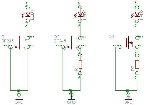

Ich möchte eine Stromstabilisierung für eine
LED machen. Ich hab nur ziemlich wenig Platz
deshalb SMD. Da kann man glaub ich keine
anderen FET benutzen? Mit Bipo Transistoren
könnt ich es noch versuchen, aber die Sache mit dem
FET wäre mit lieber.
Gibt es sowas wie eine Vergleichstabelle im Netz?
Alfred

Ach ne einfache Stromquelle für ne LED.
Da kannste so ziemlich jeden gängigen SMD-Fet nehmen.

>Aber mit Mos-FET geht das doch nicht oder?
Also im Grunde geht das mit jedem Fet.
Die Schaltung dafür kennste ja.
zb.
http://www.s-line.de/homepages/bosch/led_umbau/node2.html
Must dir nur einen aussuchen der auch die nötige Verlustleistung
trägt.
Typen dafür gibt es ja reichlich.

von Gerhard Gunzelmann (Gast)
Ne Stromquelle mit JFET kann NICHT durch einen "normalen" MOS-FET
ersetzt werden. Die JFET's sind Verarmungstypen, die "normalen"
MOSFET's sind Anreicherungstypen. Wenn also die JFET-Schaltung so
aussieht, daß das Gate einfach mit Source verbunden ist, gehts nicht.
Ersatzweisse kann auf eine Konstantstrom-Diode ausgewichen werden Die
J511 wäre so ne Diode, is aber auch ein Durchsteckbauteil.
Gerhard

Der BF246 ist ein selbstleitender JFET. Damit dieser sperrt braucht er
eine negative Spannung. Das macht man sich bei der Konstantstromquelle
zu nutze. "Normale" MOSFET's sind selbstsperrende Transistoren und
deshalb in einer solch einfachen Schaltung nicht anwendbar. Die
Möglichkeit wäre ein selbstleitender MOSFET, aber diese Dinger sind
auch Exoten. Ansonsten kann natürlich auch ein selbstsperrender MOSFET
oder ein beliebiger bipolarer Transistor für eine Konstantstromquelle
verwendet werden, aber nicht in der Einfachheit (ohne zusätzliche
Beschaltung).
Gerhard

>kannste die Schaltung mal posten ? Die kenn ich nicht, würd mich aber
>interessieren.
Erstmal nen Schreibfehler korrigieren.
Da sollte N-Kanal Verarmungsstyp stehen.
Die Schaltung ist im Grunde die gleiche wie für einen N-Kanal J-Fet nur
muß man sich entsprechend um die verschobene Ugs kümmern.
