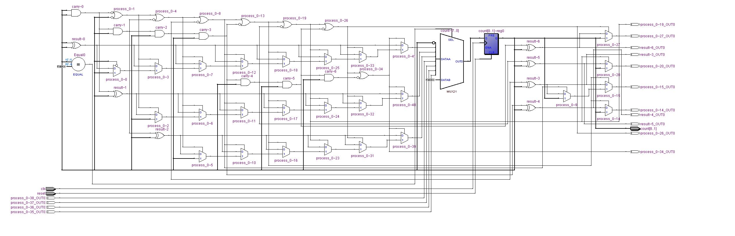

Ich habe nun begonnen, mich mit VHDL zu beschäftigen, habe mir den
Reichardt angeschafft (bis zur hälfte "gelesen") und modelsim
installiert.
Obwohl ich bereits in der Lage bin, einfachere Aufgaben zu bewältigen,
habe ich immer so ein komisches Gefühl dabei, da ich nie weiß, ob ich es
auch "richtig" mache.
Bei einem Programm für eine CPU kann ich besser abschätzen, was gut und
schlecht sein wird, während ich keine Ahnung habe, was aus einem VHDL
Entwurf nach der Synthese herauskommt.
Beispiel:
library IEEE;
use IEEE.std_logic_1164.all;
use IEEE.numeric_std.all;
entity counter is
  port (count : buffer bit_vector(8 downto 1);
    clk   : in bit;
    reset : in bit);
end;
architecture only of counter is
  constant tpd_reset_to_count : time := 3 ns;
  constant tpd_clk_to_count   : time := 2 ns;
  function increment(val : bit_vector) return bit_vector
  is
    -- normalize the indexing
    alias input : bit_vector(val'length downto 1) is val;
    variable ucount: unsigned(val'length downto 1) := unsigned(To_StdLogicVector(val));
  begin
    if ucount < 10 then
22
       ucount := ucount + 1;
23
    else
24
       ucount := to_unsigned(3, val'length);
25
    end if;
26
    return To_bitvector(std_logic_vector(ucount));
27
  end increment;
28
begin
29
30
  ctr:
31
  process(clk, reset)
32
  begin
33
    if (reset = '1') then
34
      if reset'event then
35
        count <= (others => '0') after tpd_reset_to_count;
36
      end if;
37
    elsif clk'event and (clk = '1') then
38
      if (count = "10000111") then
39
         count <= "00000000";
40
      else
41
        count <= increment(count) after tpd_clk_to_count;
42
      end if;
43
    end if;
44
  end process;
45
46
end only;

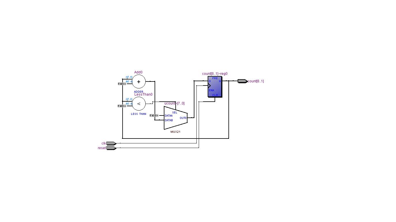

Als Spielerei (!!) habe ich ein Beispiel so umgebaut, dass die Funktion
mit unsigned statt bit_vector variablen rechnet. So kann ich bis 10
Zählen und setze dann den Zähler wieder auf 3. Das ginge auch anders mit
"00001010" und "00000011" und einem bit_vector.  Wie wirkt sich das nun
aus? Ich tue mir schwer vorzustellen, wie die Variablen einer Funktion,
die in einem Prozess verwendet wird umgesetzt werden. Wie werden z.B.
Konvertierungsfunktionen umgesetzt? Als vordefinierte Einheit, die dann
eingebunden wird?
Gibt es hier allgemeine Regeln oder ist alles bloß Erfahrung?
Danke und Grüße
Michael

Gast #3711834
Je nach IDE kannst Du Dir eine RTL-Schaltung anzeigen lassen. Das
ISE-Webpack kann das.
Das gibt dem, der sich mal mit dem Aufbau von Schaltung auf Gatterebene
beschäftigt hat, eine Vorstellung auf welchem Größen- und
Komplexitätsebenen er sich bewegt.

Gast #3711994
Weltbester FPGA-Pongo schrieb im Beitrag #3711820:
> Ohne zu Dir und Deinen Code-Überlegungen im Detail Stellung nehmen
> zu
> wollen, erlaube ich mir die Bemerkung, dass die Art der Annäherung an
> das Thema VHDL sagen wir mal, "ungewöhnlich" ist!
Ich finde deine Antwort an den TO als nicht sehr nett.
Um es hier mal auf den Punkt zu bringen:
1) Der TO will sich in ein neues Thema einarbeiten
2) Er hat sich ein Buch beschafft und dies auch angeschaut, und eine
Einarbeitung ist meiner Meinung nach ersichtlich.
3) Er hat eine konstrutive Frage gestellt: Ist meine Beschreibung so gut
und für die Toolchain brauchbar?
4) Er beschreibt schon sehr genau sein Problem: Er kann sich erstmal
nicht vorstellen, was genau die Toolchain aus seinem Code macht. (Viele
die hier mit FPGAs arbeiten, habe ich den Eindruck, dass sich diese
dieser Frage noch bei weitem nicht bewusst sind!)
5) Er hat Code geliefert und fragt nach einer Verbesserung!
6) Und das was viele nach mehrmaligen ermahnen nicht schaffen, der TO
simuliert seine Schaltung!!!
@ Weltbester FPGA-Pongo: Ich verstehe hier in keinster Weise deine
Kritik.
@ Michael:
Ich finde deine herangehensweise vorbildlich! Lass dich hier nicht
unterkriegen. Weiter so!
Ein Tipp von mir:
Du weißt schon, wie man digitale Schaltungen von Hand designed, dann
weißt du ja auch, wie dein Zähler in etwa als Logik aussehen soll. Die
Toolchains (Xilinx, Altera etc.) können ein Schematic von deiner
Implementierung ausgeben. Das könnte dir schonmal weiterhelfen, ob es in
etwa deiner Vorstellung entspricht.
Tricks, wie man etwas optimiert und bei gleicher Funktion
resourcenschonender und besser leserlich machen kann lernt man nicht von
Heute auf Morgen, sondern erst, wenn man viel damit gemacht hat. Man
bekommt irgendwann ein Gefühl dafür und man fängt einfach an in Logik zu
denken. z.B. in dieser Zeile "erzeuge" ich so und soviel FlipFlops, Bei
dieser Abfrage vergleiche ich 64 Signale auf größergleich (=komplizierte
Logik) -> kann man dies mit einer äquivalenten Abfrage vereinfachen?
Wie Lothar schon sage, die delays dienen eigentlich nur der Simulation
und können in HW nicht umgesetzt werden.
Meiner Meinung nach solltest du am Anfang auch auf Funktionen und
Proceduren verzichten. Die verleiten etwas schnell hinzuschreiben, was
dann aber aus unachtsamkeit viel Logik verursacht.
Kopf hoch und einen schönen Abend noch!

Der Simulator zeigt das gleiche Verhalten.
Nun die Quartus RTL Views:
1) test1
2) other
Obwohl ich bei der ersten Variante unnötige Konvertierungsfunktionen
verwendete (und auch eine Funktion...) ist das Ergebnis sehr einfach und
transparent.
Hingegen erscheint mir das Ergebnis im 2. Fall unnötig kompliziert,
abgesehen davon, dass ich nicht weiß, weshalb Ports erzeugt werden, die
im Modell nicht definiert sind (.._OUT0). Was hat es damit auf sich und
was ist nun "besser" ?

Jetzt rein auf die beiden RTL Views bezogen:
Du hast einen einfachen Aufwärtszähler beschrieben. Also erwartest du
genau sowas wie im Bild "test1"
Das Bild "other" zeigt dir sofort, dass du nicht das bekommen hast, was
du beschreiben wolltest :-)
Lothar hat ja schon angemerkt:
Lothar Miller schrieb:
> und insbesondere eine Schleife ist in VHDL etwas grundlegend Anderes als
> in einer Programmiersprache
Sowas passiert, wenn der Synthesizer deine for Schleife ausrollt... (Er
berechnet die ganze Schleife gleichzeitig und parallel!)
