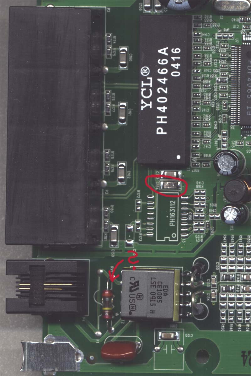

Gast #247126
bei mir ist gestern Abend auch in der Nähe der Blitz eingeschlagen, und
hat mir meinem 1 Woche alten WLAN-Router zerlegt.
Am Router waren 3 PCs angeschlossen, 2 davon eingeschaltet und alle 3
Ports wo ein Kabel angeklemmt war sind nun defekt. Im angehängten Bild
sieht man den defekten Kondensator. Der Kondensator scheint irgendwo an
dem Übertrager-Baustein angeschlossen zu sein, es gibt noch 4 andere Cs
deren Leitungen auch unter den Baustein gehen. Auf der yacluse-Webseite
(übrigens eine der schlechtesten Firmenseiten die ich je gesehen habe)
findet man zwar einige Ethernet-Übertrager, aber nicht genau meine
Bezeichnung. Und auf den anderen 20-poligen Quad-Bausteinen ist kein
Kondensator eingezeichnet. Also wie finde ich die korrekte Größe
heraus?
Ach ja, was ist das für ein Bauelement (halb transparent, ist ein
Glasgehäuse, Bezeichnung RV1) am analogen RJ11-Anschluss Sieht mir auch
irgendwie nach Überspannungsschutz aus.
Thomas
Gast #247128
Hallo Thomas
war wohl schon ziemlich späht, gestern Abend.
Zu dem Kondensator:  der scheint sich schon "ziemlich" in der
Elektronik zu befinden.
Das ist nicht gut, die Halbleiter sind da warsch. auch hinüber.
Das bepfeilte Bauteil scheint ein Gasableiter zu sein.
Dieser ist über die Eingangsleitung gelegt (parr.) und schützt vor
auftretenden Übersp. auf diesen beiden Adern.
Bei Überspannungen die nicht differentiell sondern gleichlaufend sind
(das sind nahezu alle die von Aussen kommem)
ist dieser Ableiter nicht betroffen.
10 KV auf "A" und 10 KV auf "B"  sind 0V zwischen "A" und "B"
also wird er nicht aktiv (was soll er auch ableiten).
Diese, hier angenommenen, 10KV liegen ja an beiden Leitungen gleich an
und suchen sich nun einen Weg gegen Erde.
Dieser Weg läuft nun z.B. über den Übertrager, über Kondensers, über
Halbleiter, über angeschlossene Geräte und deren Netzteile zum
Schutztleiter in der Steckdose und weiter zur Potichiene ...
Auf diesem Weg wird alles was sich dagegenstellt überwunden
(zerstört).
