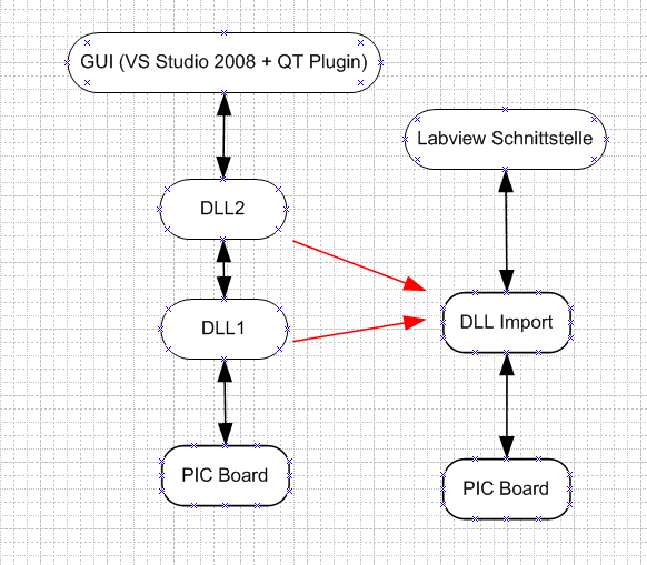

Gast #3717390
Hier ist mein Anliegen (seh Anhang):
Rufus Τ. Firefly schrieb:
> Willst Du eine DLL schreiben, die (aus welchen Gründen auch immer)
> Qt-Funktionalität nutzt (also selbst eine Qt-DLL verwendet), damit
> andere Leute diese DLL wiederum mit LabView verwenden können?
Ich möchte eine DLL schreiben, damit andere Leute diese DLL wiederum mit
> Oder willst Du mit LabView selbst irgendwelche Qt-Funktionen
> verwenden?
nein.
Ich möchte nicht eine reine QT-Funktionen verwenden.
> Und was genau hast Du bereits unternommen, und an welcher Stelle genau
> hakt es?
Ich habe versucht DLL2 in Labview zu importieren.
Beim import, wird keine Funktionen exportiert.
problem ist : DLL2 ist in C++ geschrieben.
Es beinhaltet klassen, komplizierte Datenstrukturen..., was vielleicht
nicht Benutzerfreundlich für Labview.
> Gibt es Fehlermeldungen? Wenn ja, an welcher Stelle?
Wie soll ich am besten vorgehen (mit Labview habe ich selber keine
Erfahrung)?
Soll ich als erste die beide DLL(DLL1 und DLL2) in einem einzigen DLL
kapseln?
Warum ich das so mache?
@ die beide DLL hängen von einander ab. das heisst wenn ich irgend eine
Funktionen von DLL2 aufrufe(ZB: Strommessung),wird DLL1 aufjedenfall
gebraucht(Befehl wird zu PICBorad weitergeleitet).
Gast #3717418
Was du machen sollst?
Formuliere klar und verständlich, was du willst.
In deiner Muttersprache.
Gib das bei Google Translate ein.
Poste das Ergebnis hier.
Gast #3717466
> Wozu?
> Wenn alles für LabView relevante in DLL1 enthalten ist, und DLL1
> Funktionen aus DLL2 nutzt, ist es überhaupt nicht erforderlich, DLL2 in
> LabView zu importieren
DLL1 ist der untere Schicht und die Funktionen, die ich brauche befinden
sich in DLL2.
Persönliche Seite #3717542
Dann solltest du dir die Doku von LabView herholen und schauen welche
Konventionen Labview benötigt.
Als zweiten Schritt solltest du dann ein Minimal-Beispiel erstellen,
welches z.B. eine Funktion hat welche eine feste Zahl zurückliefert.
Dieses dann in Labview Importieren und schauen das alles klappt wie
gewünscht.
DANN kann man langsam beginnne zu überlegen, wie man die bestehnde
Struktur in sinnvollerweise über Labview bereitstellt, das kann dan im
Zweifel auch eine "DLL3" sein welche dedizierte Konverter enthalten
welches "deine Welt" in die "LabView Welt" übersetzt und INTERN (also
ohne das Labview was davon mitbekommt) DLL1+DLL2 benutzt.
