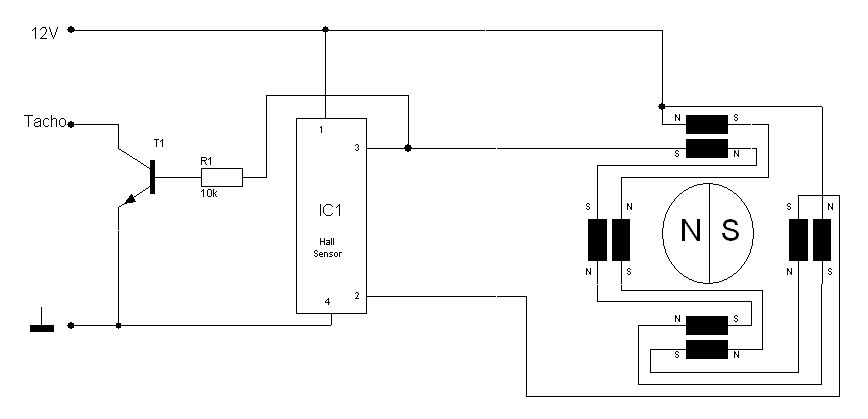

Just im Momment hab ich hier nen 40er Lüfter von Termaltake mit
Lagerschaden.
Also mal geöffnet.
Auf der Platine is erwartungsgemäß nicht viel.
Zwei Halbleiter,nen Widerstand und der 4-teilige Anker mit den
Wicklungen.
Ich hab die Schaltung mal gezeichnet.
Der Chip ist Schaltstufe und Hallsensor in Einem.
Eine Transe mit Vorwiderstand als Open Colector gibt den Tachoausgang.
Soweit war ich in 5 Minuten.
Die Wicklungen dauerten länger.
Ich hab überlegt ob ich die Wicklungen Übersichtlich Zeichne oder so
wie sie Mechanisch angeordnet sind.
Hab mich für letzteres Entschieden auch wenn es chaotischer aussieht.
Den Dauermagneten hab ich nur angedeutet.
Wie man sehen kann sind es Von der Versorgung ausgehend zwei Stränge a
4 Wicklungen die gegen Masse geschaltet werden (IC Pin 2 u.3)
Dh. beide Stränge gehen als Doppelwicklung über jede der 4 Kammern aber
durch die Führung ergeben sich unterschiedliche Polungen.
Ich hab se mal zur verdeutlichung als kleine Nord und Südpole
eingezeichnet.
Is zwar nicht korrekt aber es geht ja ums Prinzip.
Ja und da sind wir schon beim Thema "Art des Antriebes".
Offensichtlich haben wir hier also etwas wie einen Schrittmotor.
Was die Eingangsfrage zur Drehrichtungsumkehr angeht so sollte,wie ich
schon vermutete,eine Vertauschung der beiden IC-Anschlüsse 2 und 3 das
gewünschte Ergebnis liefern.

>eine Vertauschung der beiden IC-Anschlüsse 2 und 3 das gewünschte
Ergebnis liefern.
Nicht unbedingt.
Es kann auch passieren, dass sich der Lüfter so in einer stabilen
Position festfährt (im Prinzip so wie bei einem Operationsverstärker,
wenn man die Eingang tauscht: In einer Position läuft er dann meistens
in die Sättigung).
