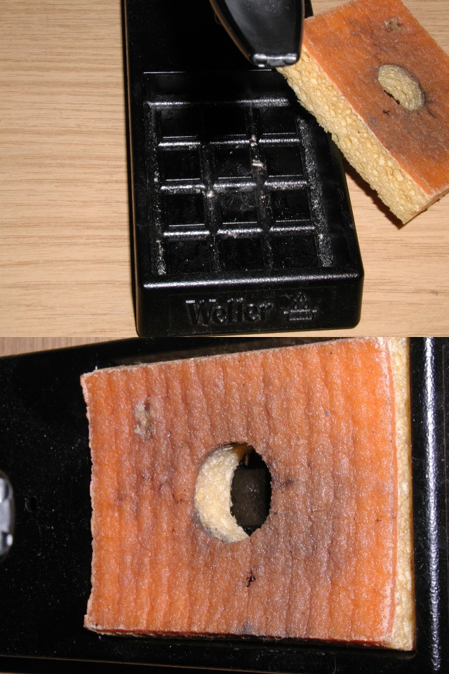

Den Ständer im Bild hab ich einige Jahre und da sammelt sich nix.
Der Schwamm ist übrigens seit ca. 2 Monaten im Einsatz und wird im
Schnitt alle 2 Tage befeuchtet.

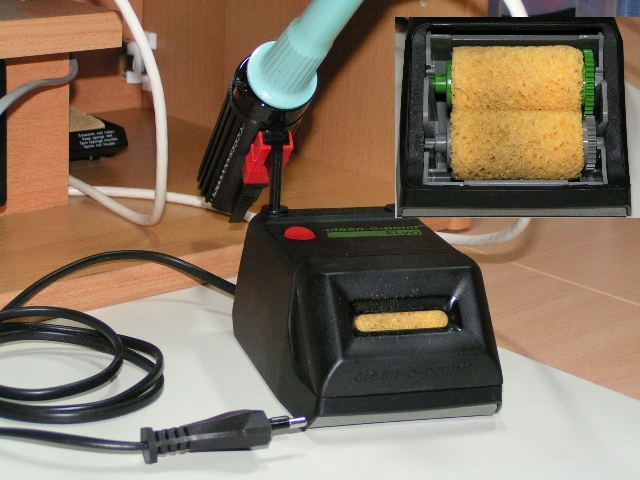

von Sven W. (svenw)
Wollte euch natürlich den Mercedes unter den Schwammreinigern nicht
vorenthalten. Wer ihn einmal benutzt hat, will nie wieder was anderes
haben. Gerade zum SMD-Löten, wo ich kein altes Zinn an meiner Spitze
haben will ist das Teil optimal. Kostet auch fast so viel wie ein
Mercedes ;-)

@Sven
>haben.

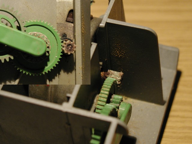

Allenfalls nen Opel denn diese Ansichtskarte aus Niederrohrdorf ist
nicht gerade eine Visitenkarte Schweizer Mechanik.
Ich hatte 2 Privat und auffer Arbeit fliegen auch noch welche rum.
Bei allen das gleiche Spiel.
Das Antriebsritzel oxidiert nach ner Weile einfach weg.(Bild)
auch der Halter könnte besser sein denn bei einer unbedachten bewegung
bricht er gerne mal ab.
Dier Idee ist gut aber so ist das nur ne Teure Spielerei.
SMD löt ich auch ohne das Teil.Da bruchste nur nen halbwegs
vernünftigen Schwamm.
Wie man das Lot damit sauber von der spitze bekommt findet man da
schnell selber raus.
