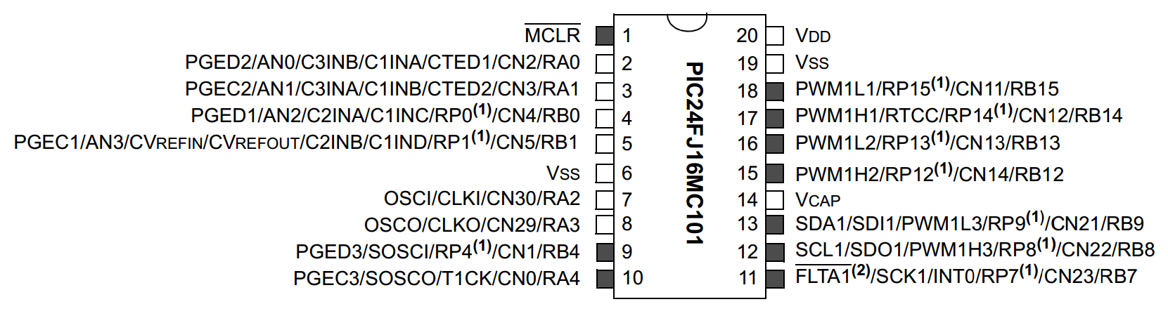

Ich habe begonnen zu Hobbyzwecken (Synthesizer) 16bit PIC Controller zu
programmieren. Ich habe bereits erfolgreich mit 8bit Typen gearbeitet.
Nun ist ein für mich unerklärliches Problem aufgetreten.
Ich programmiere mit MPLab X und C und brenne mit PicKit3. Ziel ist es
mit SPI ein DAC anzusprechen. SPI funktioniert fast. Und hier liegt das
Problem. SS und Data Output funktionieren. Am Oszilloskop kann ich die
richtige Bitfolge ablesen. Nur der SPI CLK tut rein gar nichts. Ich habe
ein leichtes Übersprechen (durch lange Parallele Leiterbahnen) der Data
Output Leitung. Deshalb denke ich, dass der Pin nicht als Output
konfiguriert ist da Hochohmig.
Ich verwende den PIC pic24fj16mc101, das Pinout habe ich oben angehängt.
Unten folgt der Code mit dem ich die SPI Peripherie konfiguriere.

Das Programm macht nun folgendes. SS und SPO funktionieren. SPI CLK
macht nichts. Ich habe versucht ohne das ganze SPI Zeugs den PIN RB7
(der PIN der mit dem SPI Clock belegt wird, falls SPI aktiv ist.)
einfach mal über die entsprechenden TRIS und PORT Register auf High zu
schalten. Für alle anderen Pins des B Registers gehts auch, nur nicht
für diesen.
Was ich bis jetzt ausschliessen kann:
- Der SPI CLK kann nicht über remappable peripheral gemappet werden.
(Laut Datasheet)
Mir fehlt nun der Ansatz das Problem zu lösen. Falls also jemand bereits
ein ähnliches Problem lösen konnte könntet ihr mir sehr helfen.

Im Pinout stehen für den Pin der SPI CLK folgende Möglichkeiten:
FLTA1/SCK1/INT0/RP7/CN23/RB7
Ich kann SCK1 und RB7 nicht als Output nutzen. Ich vermute im Moment,
dass es am FLTA1 liegt, aber ich begreif einfach das Datasheet nicht.
Laut Datasheet
The PWM Fault pins are enabled and asserted during any reset event.
Refer to Section 15.2 “PWM Faults” for more information on the PWM
faults.
Nur leider finde ich dort nicht mehr Informationen (die ich verstehe).
#3717230
Setze mal die PxFLTACON Register auf 0. Damit sollte der Pin freigegeben
werden. Das Schreiben erfordert eine Unlock-Sequenz, die auf Seite 142
des Datenblatts steht.
