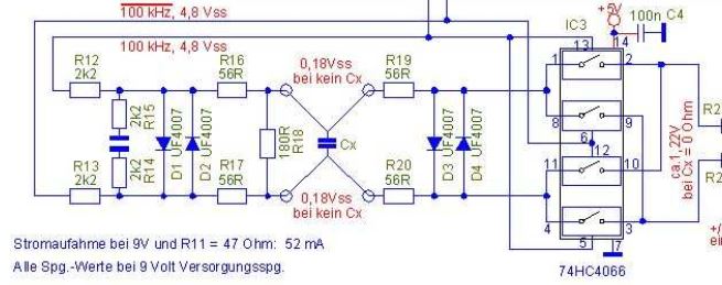

ich habe Verständnisprobleme mit dem Schaltplanausschnitt aus dem
Anhang.
Dieser stammt aus einem ESR Meter.
Mir ist nicht ganz klar was die 4 Dioden bewirken sollen.
Sorgen diese nicht für einen Kurzschluss zwischen der 100kHz und der
100kHz inverted Leitung?
Und wofür sind R12 und R13 da?
Ich weiß lediglich, dass IC3 die Wechselspannung gleichrichten soll.
Könnte mir bitte jemand den Schaltplan erläutern.
Bin sehr interessiert.
Gruß Max
von Mike (Gast)
Guck mal auf die Amplituden an der Stelle ;-)
von T. K. (maxtronik)
Hallo Mike,
Danke für die schnelle Antwort.
Also die Amplituden liegen wahrscheinlich unter 1 Volt und somit leiten
die Dioden nicht. Also sind die Dioden nur als Schutzmaßnahme? Und dann
gleich 4?
Das Potential wir durch die Widerstände R12 bis R15 herunter gesetzt?
Wofür ist der Kondensator zwischen R14 und R15?

von Achim H. (anymouse)
> die Dioden nicht.
Um Schaltplan steht sogar 0,18 V Spitze-Spitze.
Aber auch mal denken, dass jemand vergisst, den auf 200V geladenen Elko
vor dem Messen zu entladen..
Da ist kein Kondensator. Das sind zwei Massezeichen :)
Also für 2 Massesymbole hätte ich das nie gehalten. Also sind das 2
Spannungsteiler. Die verringern die Spannung auf 2,4Volt. Wie wird die
Spannung denn weiter verringert, bzw. Wie wird diese dann berechnet.
Ganzer Schaltplan ist hier zu finden:
http://www.oe5.oevsv.at/technik/messen_dl/ESR-Messgeraet_Bericht_02.pdf
M. S. schrieb:
> Also sind das 2 Spannungsteiler. Die verringern die Spannung auf 2,4Volt. > Wie
wird die Spannung denn weiter verringert, bzw.
Moment, Du vergisst dort noch was, und zwar R16, R17 und R18. Das heißt,
zu R15 liegt parallel noch die Serienschaltung von R16 und vereinfacht
einem halben R18. Statt dem unteren 2k2 solltest Du daher besser mit
137R rechnen (was einer Amplitude von 0,28V entspricht). R19 und R20 und
was dahinterkommt ist dann aber noch nicht berücksichtigt.
von Mike (Gast)
Alles rechts von Cx ist ein Synchrongleichrichter, der im Takt des
Eingangssignals das Signal, was über dem Cx liegt, umpolt, glättet,
verstärkt und zum Messen auf den ADC des µC führt.

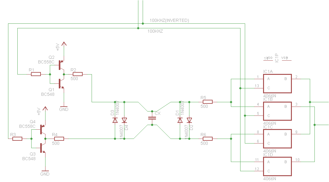

Ich habe einmal selber einen Schalplan nach meinen Vorstellungen
erstellt.
Jetzt ligt zwar 5V ohne CX an den Probe Kontakten an, aber wenn ein
geringer Widerstand zwischen den Proben ist, ist die Spannung natürlich
sehr gering.
Es sollten doch jetzt durch R2 und R4 immer 10mA durch den Test
Kondensator fließen und somit ist R = U/I = U * 100.
Mit meiner Schaltung sollte man doch auch einen verbauten Kondensator
messen können?

von Ayk N. (ayk-ohm)
> erstellt.
Q1 - Q4 erzeugen einen Kurzschluss.
Nö, wieso?
PNP - NPN
Doch, Der Basisstrom kann von Q2 über die Basis von Q1 fließen und beide
schalten voll durch. Der Strom durch Basis und Kollektor wird die
Transistoren verstören. Das Selbe geschieht auch bei Q3 und Q4.

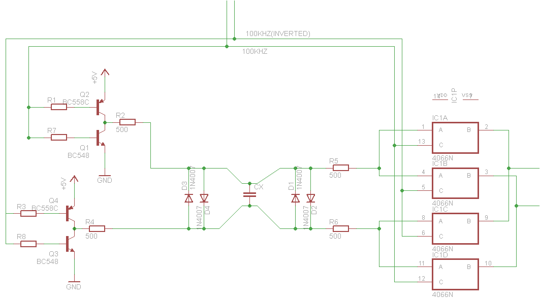

Ok :)
So geht es jetzt.
M. S. schrieb:
> So geht es jetzt.
Das Problem bleibt. Jetzt wird nur die Basis-Emitter-Diode nicht
zerstört.
Du müsstest die Widerstände sehr groß machen, was aber immer noch einen
Strom im Kollektorzweig verursacht. Daher ist das Murks.

von Sinus T. (micha_micha)
Haupsache, die Schaltung von M.S. baut keiner nach.
Da die Schaltspannung eine endliche Flankensteilheit hat, sind die
beiden Transistoren während der Flanke gleichzeitig leitend und es
fließt kurzzeitig ein sehr sehr hoher Querstrom. Da die voll gesättigten
Transistoren auch noch eine relativ hohe Sperrverzögerung haben, wird
alles noch schlimmer.
Also vergiss deine geniale Schaltung.

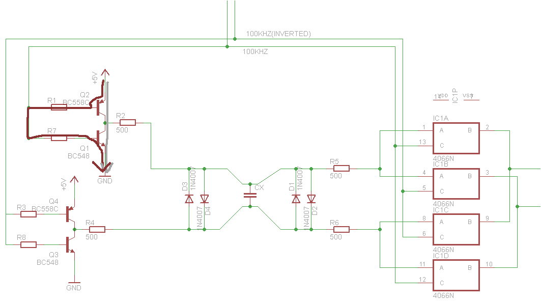

Ich verstehe das noch nicht ganz. Wenn Masse an den Basis Widerständen
anliegt, fließt der Basisstrom des Pnp Transistors doch nach Masse und
nicht über die Basis des Npn.
Die idee mit dem Buffer Ic gefällt mir, doch ich sehe da nicht wirklich
Vorteile.
Außerdem habe ich mir überlegt, dass die Schaltung nicht verbaute
Kondensatoren vermessen sollte. Falls der Kondensator nämlich kaputt
sein sollte fließen 5Volt durch die Schaltung. Also muss die Spannung
verringert werden.
Wie lässt sich nun die Spannung auf ca 0.3V absenken und gleichzeitig
ein konstantstrom von etwa 10mA realisieren?
Ist es so besser verständlich?
von hinz (Gast)
Wenn du das immer so lässt klappt es wunderbar. Nur hat die Schaltung
dann keinen Sinn.
Ansosnten solltest du mal über Flankensteilheit und
Sperrverzögerungszeit nachlesen.
von Ulrich H. (lurchi)
Das Absenken der Spannung wird in der Originalschaltung gezeigt: einfach
die Dioden und dann der Spannungsteiler (2 mal 56 Ohm und 180 Ohm
dahinter).
Bei 10 mA und maximal 0,3 V wären das halt 30 Ohm parallel zur
Schaltung, oder halt vorher eine Reduktion des Stromes wenn die Spannung
über etwa 0,2 V geht.
Bei Elkos wäre noch zu überlegen ob man die Spannung nicht auf der einen
Seite auf 0 begrenzt, also immer einen kleinen DC Offset drauf lässt.
Einige Elkos reagieren ggf. auch schon auf 0,1 V mit der falschen Polung
als eine Art Naßdiode.
von ArnoR (Gast)
> dahinter).
Die Dioden haben nichts mit der Spannungsteilung zu tun, über den Dioden
liegen nur <0,3V. Die Teilung wird allein durch die Widerstände gemacht.
