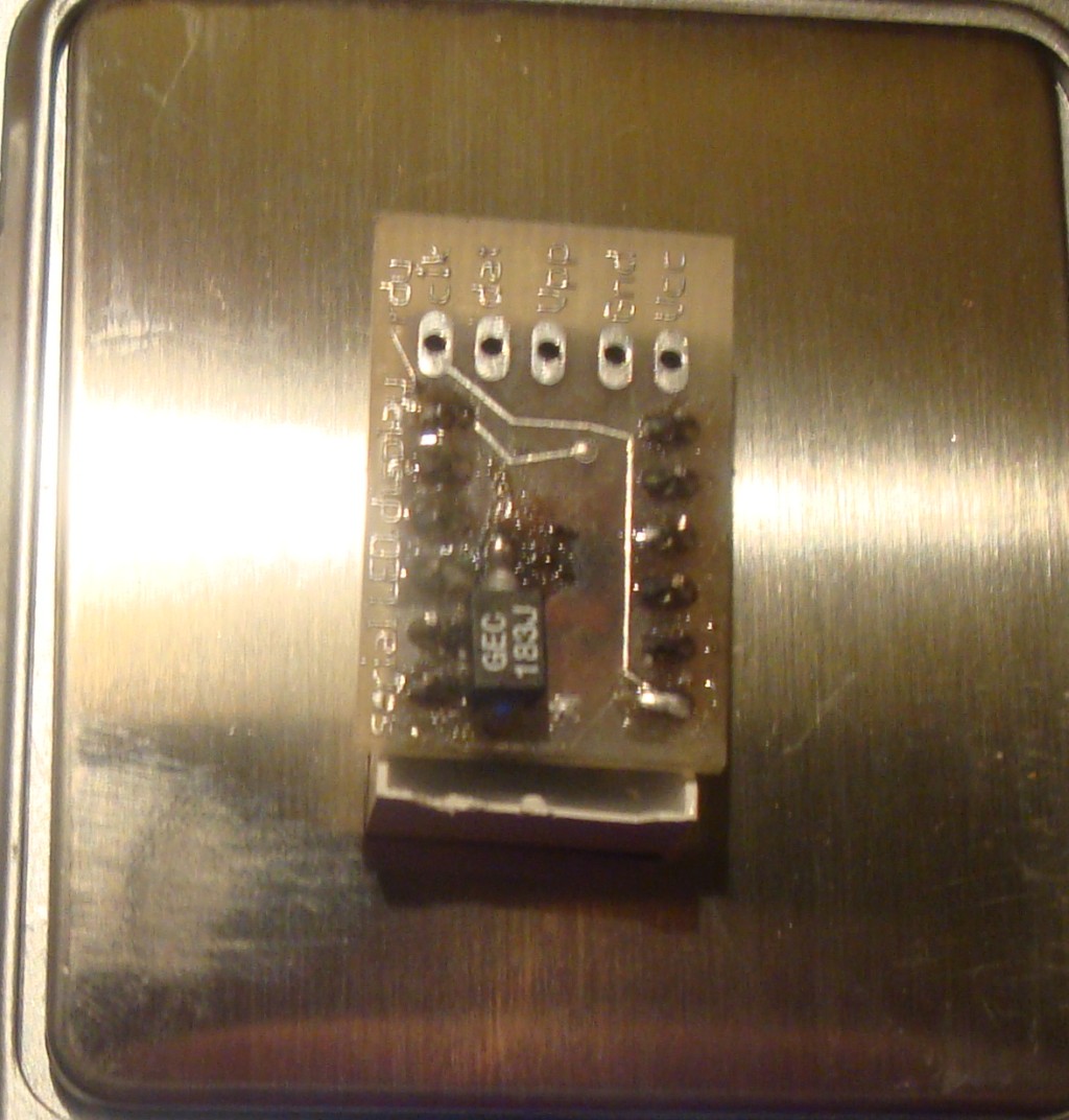

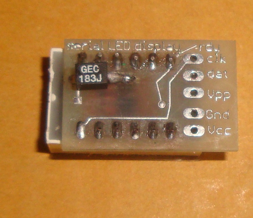

Auch wenn ich deine Idee nicht schlecht finde solltest du dringend an
deiner Präsentation, deinen Lötpunkten und deinem Platinenlayout
arbeiten.
Das ordentlich verarbeitet und schön präsentiert lässt sich sicher
verkaufen. So sehe ich schwarz...
Meine Meinung.
OP Persönliche Seite
Da ist nichts verbrutzelt, das Flux wird natuerlich entfernt.
Loetstifte sind auch keine drin, zumindest nicht notwendigerweise.
Sind ja auch nur 3 Bauteile drauf: IC, LED Display, und SMD Induktor.
Verwendet werden ganz normale 7segment Displays, ein Mikrocontroller
uebernimmt den Refresh, und stellt eine serielle Schnittstelle bereit.
Vorteile fuer den Anwender:
-Nur 3 Steuerleitungen, keine 12.
-Keine extra Bauteile wie z.B. Wiederstaende oder Transistoren.
-Einfaches serielles Protokoll, nicht mehr erforderlich die
Anschlussbelegung des Displays zu kennen.
Alle 3 und 4 stelligen Displays koennen verwendet werden. Im Prinzip
auch LED matrix. Habe ich auch eine Platine mit 2x 16F59, 2x 24 pins,
also z.B. 32x6 LEDs, oder auch 32x8 bei 8 phasen.
Sorry, aber das Teil sieht einfach schlimm aus.
Da kannst Du auch nichts schönreden.
Die Präsi und das 'Datenblatt ?' sind unterirdisch, überarbeite das.
