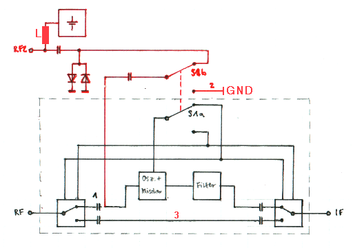

ich möchte gern meinen Upconverter
(https://code.google.com/p/opendous/wiki/Upconverter) mit einem zweiten
HF-Eingang (30KHz ... 50 MHz) nachrüsten an dem eine phantomgespeisste
Antenne angeschlossen werden soll.

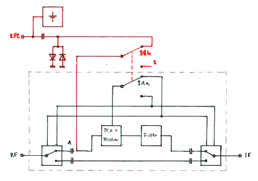

Die Modifikation soll, wie im Anhang dargestellt, erfolgen:
Die Upconverter-LP ist gestrichelt dargestellt, alles innerhalb dessen
ist also original. Ich möchte jetzt
1. den Kippschalter zur Wahl 'Upconverter/Passthrough' gegen einen mit
zweiter Schaltebene ersetzen,
2. den Koppelkondensator (C37 im Originalschaltbild; s. Link oben)
entfernen und
3. an das 'mischerseitige' Pad den zusätzlichen externen HF-Eingang wie
im Anhang dargestellt anschließen
Nun ergeben sich folgende Fragen:
[1] Ist der Eingriffspunkt (Entfernung von C37) in den Upconverter der
richtige?
[2] Stellt die um ca. 3cm verlängerte Signalzuführung (geschirmt?) des
zusätzlichen HF-Einganges (RF2) bzw. der elektromechanische Schalter ein
Problem dar?
[3] Gibt es Empfehlungen für den Limiter und den Entkoppel-Kondensator?
[4] Stellen die offenen Anschlüsse 1 und 2 (s. Anhang) ein Problem dar?
Da ich eher HF-Anwender als HF-Schaltungstechniker bin bitte ich meine
vielleicht trivialen Fragen zu entschuldigen, gleiches gilt für evtl.
fehlende Angaben zur Beantwortung der Fragen.
Ich würde mich über Hilfe freuen!
Grüße Dirk
#3720951
Hallo Dirk
> [1] Ist der Eingriffspunkt (Entfernung von C37) der richtige?
Ja
> [2] Stellt die um ca. 3cm verlängerte ... ein Problem dar?
Für KW nicht

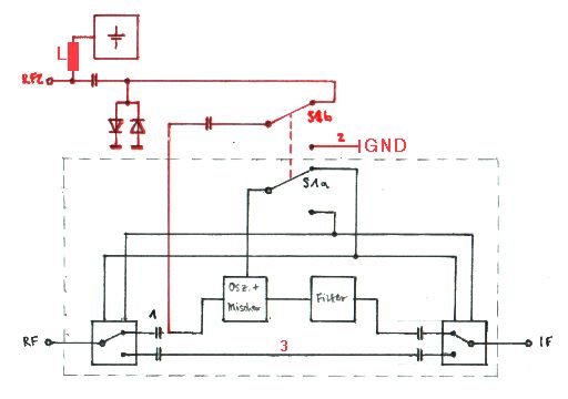

> [4] offenen Anschlüsse 1 und 2 ein Problem dar?
Signal 1 ist kein Problem. Für die höheren Frequenzen sollte das Signal
2 auf GND gelegt werden, sonst gibts Übersprechen. Wenn es bei 3 bisher
nicht eingestreut hat, wird es wohl weiterhin funktionieren.
Bernd
OP #3721095
Hallo Bernd,
vielen Dank für Deine Antworten.
Dann werde ich das mal mit Deinen Änderungen umsetzen. Für die
Phantomspeisung war ohnehin ein kleines LC-Filter vorgesehen, auch den
zweiten Koppelkondensator (100 nF Kerko?) hatte ich schon im Auge.
50 MHz sind ja nun schon UKW, ich denke ich probiers einfach mal. Ich
werde die Verbindung so kurz wie handhabbar machen. Alles zusammen soll
ja in einem Weissblechgehäuse manierlich unterkommen ;).
Für den zweiten HF-Eingang hatte ich eigentlich einen 100nF Kerko und
eine BAV99 Diode vorgesehen (Frage [3]). Kann das hinkommen?
Punkt 2 lege ich also auf GND, hätte ich eigentlich draufkommen müssen.
Ich spiele derzeit noch mit einer zweiten Variante:
Ich speise RF mit der über den Schalter S1b geschaltete Phantomspannung
(RF besitzt ja standardmäßig schon einen Limiter + Entkoppelkondensator)
und belege den von Dir mit '3' gekennzeichneten Pfad (Passthrough) am
Kondensator C30 ('mischerseitig' auf dem Pad hochkant gelötet) mit dem
zusätzlichen HF-Eingang RF2, mit einem vorgeschalteten Limiter (BAV99?)
versteht sich. Somit wäre RF für 30 kHz ... 50 MHz und RF2 für 50 MHz
... 1 GHz sowie zudem wahrscheinlich noch kompakter (Leitungslängen!) zu
realisieren.
Grüsse Dirk
