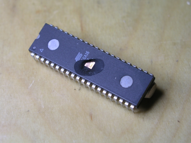

Mir ist da grade ein kleines Malheu passiert... ...kann man vielleicht die Bondingdrähte irgendwie wieder anlöten und schauen, ob er noch geht? ;-) Gruß, Harald

wieso bitte zerstörst du deinen mega? lol Puh, wie hast du den denn auf bekommen?

Wie das passiert ist? So ganz ist es mir auch noch nicht klar, aber sagen wir, man sollte beachten, daß bei Schaltvorgängen auch Ströme fließen können, wenn der Stromkreis (scheinbar) nicht geschlossen ist. Also, vor ein paar Tagen hab´ich hier mit einem Elektromagneten experimentiert, dem ich die vollen 5A Konstantstrom meines Labornetzteiles verpasst hatte. Heute wollte ich mit meinem grade eingetroffenen ISP weitermachen (hoffentlich ist der noch ganz), und dachte mir, als Vorsichtsmaßnahme vor dem Einschalten wird´s schon genügen, wenn ich nur die Plusleitung anschließe, und die Masseleitung weglasse... ...tja, ich hatte nicht daran gedacht, daß es auf dem Board vielleicht Kapazitäten geben könnte, die gerade leer sind (So erklär ich mir das wenigstens...) Das Netzteil versuchte dann natürlich, auf 5A hochzuregeln und drehte die Spannung bis auf 30V hoch... ...und irgendwohin muß dann eben doch ein Strom geflossen sein. Wohin, weiß ich nicht so genau, aber auf jeden Fall weiß ich, wo er durchgeflossen ist... Gruß, Harald Ich vermute mal, die Drähte sind etwas zu dünn zum Löten. Falls du es nciht schaffst, kannst du ja an den Inhaber der folgenden Seite n paar Bilder schicken: www.crappythumb.de.vu Unter "Operation Siliscope" hat er alle möglichen Transistoren, Prozessoren, Telefonkarten... aufgeschnitten und mit Mikroskop- Vergrößerung fotographiert. hehe =) so etwas in der Art ist mir mal mit einem OP passiert sah aehnlich aus =) aber ich denke mal, der is hin und anlöten funktioniert nicht weil a sehr deines pitch und b du auf dem silizium nicht löten kannst so etwas wird "geschweisst".. mit dem avrisp =) hehe so was kenn ich habe nun schon 2 repariert udn das 2te mal in arbeit bei allen sind nur die controller zerschossen Gruss Jens

Hallo, erst mal an Jens: Das mit dem Anlöten sollte natürlich ein Scherz sein ;-). Aber ich weiß jetzt, was ich da falsch gemacht habe: Natürlich konnte ein Strom in die serielle Schnittstelle fließen... ...der Rechner geht zwar noch, aber hoffentlich zeigen sich da nicht noch Spätfolgen auf dem Mainboard... Gruß,Harald Mir ist gestern etwas aehnliches passiert.. Ich habe mit einem labornetzteil eine Platine versorgt (Mega16 + schaltregler + relais zur umschaltung ala h bruecke) am ausgang wollte ich messen (oszi) und immer, wenn das relais aktiv war war die lampe dunkler, was ist passiert anfangs wusste ich es nicht, bis ich auf die idee gekommen bin, dass die erde vom oszi mit der SUB D buchse des programmers verbunden ist (ueber den PC) und somit auch mit der Masse von der Platine.. der rest ist nun logich oder? Zum glück ist nichts kaputt geganngen Gruss Jens Hehe - mir ist auf ähnliche art mal ein ULN2803 explodiert (hatte den verpolt angeschlossen) und ein Splitter vom Package ist quer durch den Raum geflogen... duck Das hat sogar richtig geknallt ;) Also wer mal mini Sprengsätze braucht - bei Reichelt gibts viele billige Halbleiter ;)

@Harald Das die serielle in Verbindung mit dem PC zum Tod der uCs führt, sollte Dich nachdenklich stimmen. Dein Netzteil ist Masseseitig geerdet. Das ist zwar generell nicht verboten, kann aber (siehe Bild ;-) im Anfangspost) zu unerwarteten Problemen führen, die sich in Verbindung mit weiteren geerdeten Betriebsmitteln (Oszi, PC, Funktionsgenerator) ausweiten können. Vielleicht sollte der Mega16 nicht ganz um sonst gestorben sein und seine Nachfolger sehen einem längeren Leben an einem neuen, galvanisch getrennten Netzteil entgegen?
