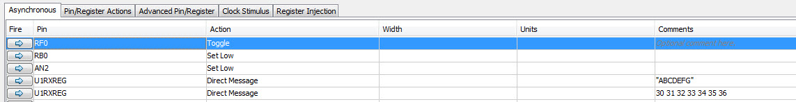

ich kämpfe jetzt schon einige Tage mit MPLAB X und komme einfach nicht
mehr weiter. Hoffentlich kann mir jemand helfen.
Ich verwende MPLAB X V 2.10, den XC16 Compiler mit einem PIC
P24FJ256GB206 Controller.
Ich möchte mit dem Stimulus einen String zum UART 1 senden, ihn mit der
Interruptroutine empfangen und dann weiter verarbeiten.
Sende ich den String über die UART 1 Senderoutine und eingeschaltetem
Loopback, dann klappt der Empfang tadellos. Das heißt der Interrupt
funktioniert und die Daten kommen an und werden sauber in ein Array
einsortiert.
Wenn ich allerdings mit dem Stimulus in das U1RXREG mit Fire einen
String sende, dann erhalte ich zwar eine Nachricht in der Statuszeile,
dass dies klappt, aber es kommt kein Interrupt. Im Tab mit dem SFR sehe
ich auch nicht, dass die Daten überhaupt im U1RXREG ankommen.
Im Anhang ist ein Screenshot der Stimulus Konfiguration.
Hat jemand eine Ahnung was ich falsch mache?

Gast #3752821
Na ja, so bescheuert ist das nun wirklich nicht.
So steht es nämlich in der Anleitung zum Stimulus. Die zu übertragenen
Daten sind im Falle von Direct Message unter Kommentar einzutragen. Bei
MPLAB 8 hat dies auch einwandfrei funktioniert.
Gast #3752880
den Mama-Google Eintrag hatte ich auch schon gefunden
der funktioniert allerdings mit Register Injection und nicht als
asynchronous Stimulus, zur Not kann man damit arbeiten, aber mit
asynchronous Stimulus funktioniert es halt beim Debuggen viel einfacher
und vor allem schneller
hat evtl. noch jemand eine Idee was ich beim asynchronous Stimulus
falsch mache? wie gesagt mit Register Injection funktioniert es, d.h.
die meine Software funktionert korrekt
