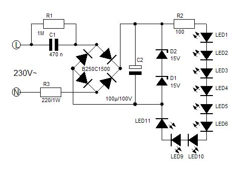

Konkretes Beispiel:
Ich möchte 8 Weiße LEDs an 230V Wechselspannung betreiben und sie
sollen gleichmäsig Leuchten !
Angenommene Werte für die LEDs sind 3.6V und 20mA
Die LEDs sind alle in Reihe Geschaltet so das ich 8*3.2V=25.6V bei 20mA
brauche.
Parallel zu der LED-Kette habe ich einen Elko mit entsprechenden Werten
oder Folienkondensatoren wenn es Warm ist und langzeitig stabil sein
soll (Letzteres ist zu empfehlen auch wenn etwas teurer.)
Davor ein Brückengleichrichter.
Jetzt muß ich nur noch den Vorwiderstand lösen.
Da ich hier locker mal eben über 200V (eff) bei 20mA verbraten muß
komme ich auf eine Verlustleistung an einem gewöhnlichen Widerstand von
rund 4W
Das ist zum einen eine nette Gehäuseheizung und zum anderen nicht Sinn
der Sache denn ich verbrate im Vorwiderstand rund das 8-Fache was die
LEDs verbrauchen und der Energiespargedanke hat sich nicht erfüllt.
Also muß ich mir was anderes einfallen lassen.
Da wir eine Wechselspannung mit Definierter Frequenz haben bietet sich
ein Kondensator als Wechselstromwiderstand an.
Mit C=1/(Xc*2*Pi*f) komme ich auf die nötige Kapazität und mit etwas
Glück liege ich nahe an einem Normwert.
Wenn nicht dann muß ich mit einem zusätzlichen Reihenwiderstand oder
einer Reihen/Parallelschaltung mehrere Kondensatoren ausgleichen.
Eventuell auch einfach einige LEDs mehr wenn es geht.
Der Kondensator kommt vor den Gleichrichter in Reihe mit selbigem.
Parallel zum Kondensator noch ein ca. 1M Widerstand um einene
Definierten Einschaltzustand (Entladen)zu haben ist aber nicht
unbedingt nötig.
Weiter sollte man der Schaltung eine Mittelträge 100mA Sicherung gönnen
falls mal was passiert.
Zusätzlich schalte ich gerne noch einen 0.5-1K (0.5W) Widerstand in
Reihe um den Einschaltstrom zu begrenzen.
Wenn man dann überall noch zusätzlich einige Prozent sicherheit
hinzugibt und die Schaltung sauber aufbaut dann lebt sie für gewöhnlich
sehr lange.

Hallo noch mal zum Anfang des Forums auf meiner Webseite
http://www.bader-frankfurt.de finden sie verschiedene Versionen für
230V LED s. Anbei die Schaltung für meine Lösung des Problems. Simble
