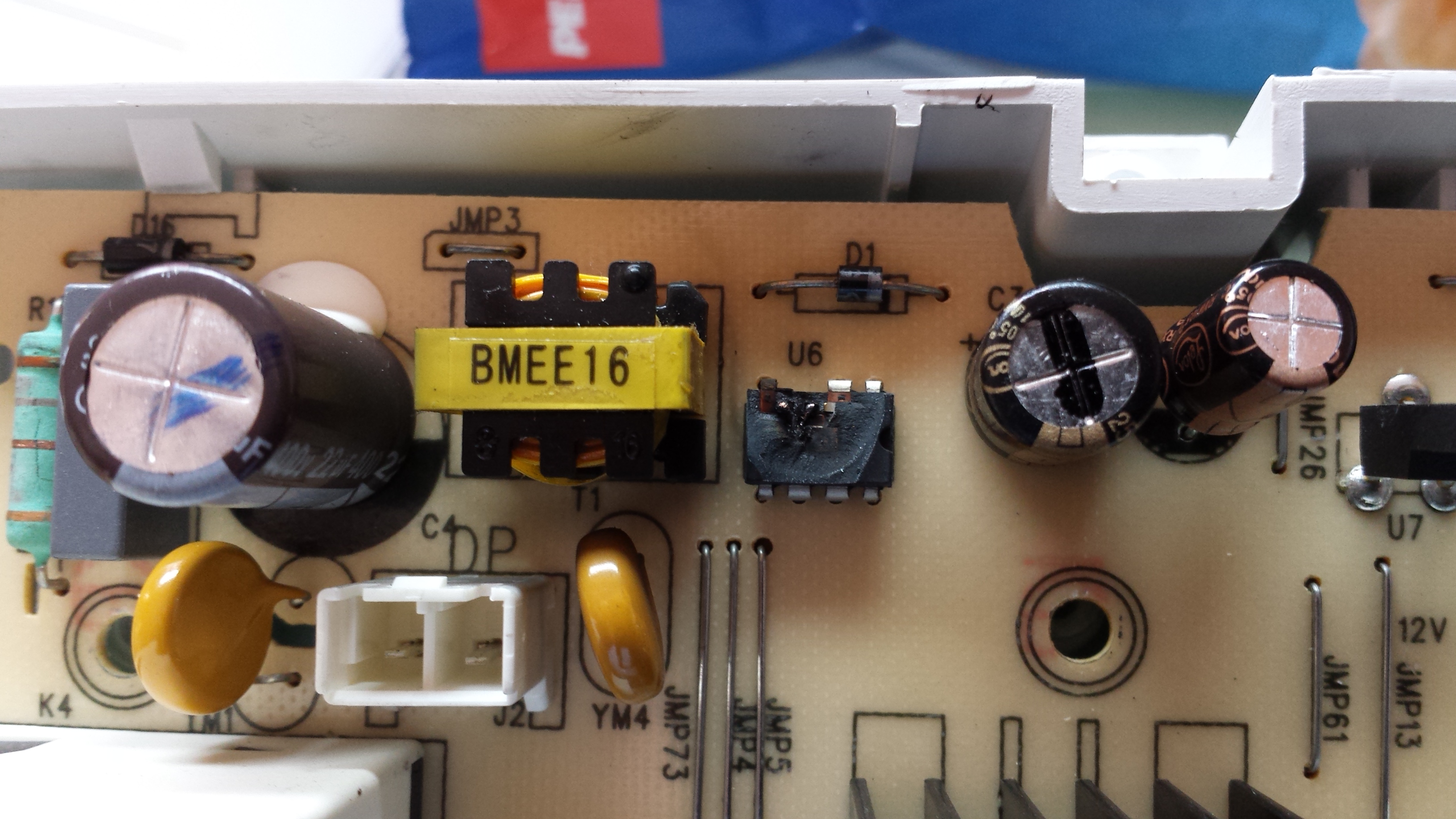

Hallo Zusammen!
Ich habe seit etwa 3 Jahren eine Waschmaschine der Firma
Zanussi/Electrolux ZWG 1140M. Gestern verabschiedete sich das Gerät.
Mitten im Betrieb schaltete es ab und gab keinen Ton mehr von sich. Kein
Errorcode - einfach nur tot.
Dank der Hinweise aus dem
Beitrag "Schaltnetzteil defekt? Wäschetrockner AEG Electrolux", habe ich die
Elektronik ausgebaut und siehe da, der LNK ist abgeraucht.
Da es sich allerdings um ein anders Modell handelt, weiß ich nicht
welcher Chip verbaut ist.
Hat dazu jemand eine Idee, wie man das heraus bekommen kann?
Vorab schon Mal danke für Eure Hilfe.
Viele Grüße,
Martin
Tja, hat wohl niemand eine Zanussi.
Sind alle Pins 5,6,7,8 verbunden ?
LNK-CV, und da könnte die Leistungsaufnahme des Geräts und damit die
Maximalstrom des Trafos weiterhelfen:
LNK623PG/DG 6.5 W 9 W 5.0 W 6 W
LNK624PG/DG 7 W 11 W 5.5 W 6.5 W
LNK625PG/DG 8 W 13.5 W 6.5 W 8 W
LNK626PG/DG 10.5 W 17 W 8.5 W 10 W
