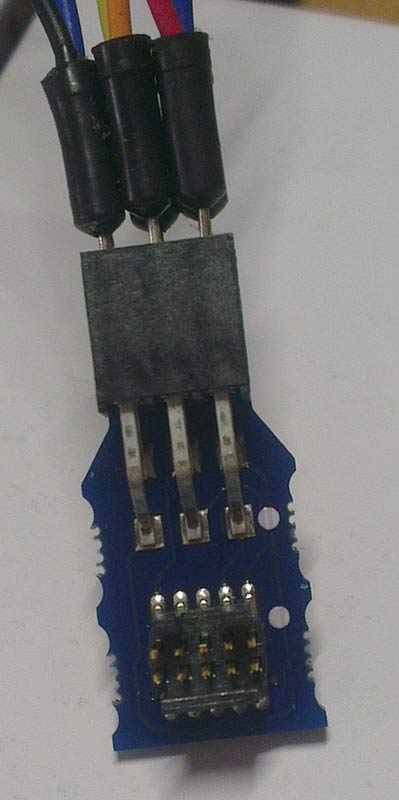

ich habe hier einen JTAGICE3 und will diesen mit dem 6Pin nutzen. Die
Pin Belegung habe ich bei atmel gefunden. Auch den Hinweis, dass Pin 1
mit einem Punkt versehen ist. Allerdings sind bei mir zwei Punkte auf
der Platine.
Ist Pin1 wenn man von oben drauf guckt die erste Reihe der erste Pin von
rechts? Oder ist mit dem Punkt die Leiterbahn markiert und somit von
oben gesehen die zweite Reihe der erste Pin von rechts?
Oder ist es doch ganz anders? :)

Christian S. schrieb:
> V_cc ist die Betriebsspannung, die der JTAG als Referenz braucht.
So ist es.  Nichtsdestotrotz wird das Vcc-Pin mit einigen 100 µA
belastet, die die Pegelwandler im ICE benötigen.  Daran sollte man
denken, wenn man sich mal über zu hohe Sleep-Ströme wundert. ;-)
> Diese
> Referenzspannung kommt z.b. von einem externen Netzteil.
Sie kommt vom Vcc des zu programmierenden AVRs.  Ob dieser sie nun
aus einer Batterie, einer Solarzelle oder einem Netzteil bezieht, ist
für das ICE uninteressant.
