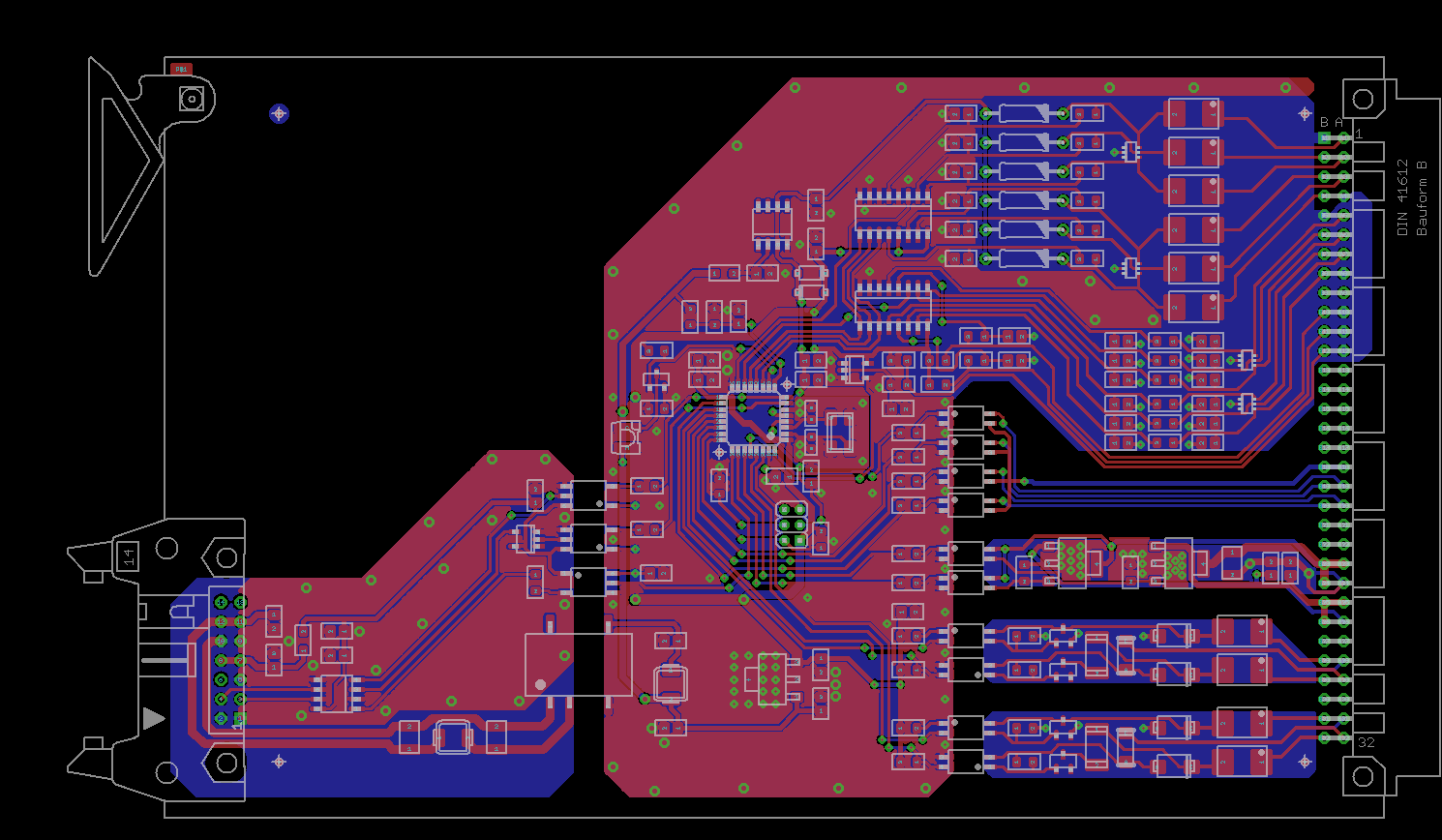

hallo, liebe Ratgeber
Kupfer soll ja auf beiden Seiten halbwegs gleichmäßig verteilt sein.
Wenn ich unten eine geschlossene Massefläche haben will, fülle ich also
oben die Lücken aus. Aber in diesem Fall würde ich die Massefläche(n)
eigentlich nicht größer machen, oder doch?
Oder "Lorem ipsum" reinschreiben? Oder ein Bild? Aber welches Motiv?
Aber wie schädlich sind unkontaktierte Kupferinseln? Ab wie wenig Kupfer
verzieht sich das Teil wirklich?
Was macht ihr mit solchen Problem-Platinen?

#3725852
Da fehlt noch noch der Titel was für eine Platine da ist, Version,
Datum, Firma. Fiducials wären nett, Kennzeichnung für die Lagen. Platz
für UL, und die anderen Kennzeichen, kannst alle im freien Kupfer
setzen. Ist es für dich, dann hau noch eine andere Schaltung mit drauf
oder Lochraster Feld, ist es professionel, dann das Obige.
Gast #3725866
Da wo Kupfer ist, ist auf beiden Seiten Kupfer. Da verzieht sich nichts.
Da wo kein Kupfer auf beiden Seiten ist kann sich auch nichts verziehen.
Also, wo ist das Problem?
Gast #3725881
Innerhalb der Schaltung sind sie schädlich, aber auf einem unbenutzten
Teil der Platine kannst du machen was du willst (bloss nicht Flächen nur
auf einer Seite).
Georg
#3725956
@ qemu (Gast)
Beitrag "Easter Egg oder Kündigungsgrund?"
Das ist keine Frage der absoluten Menge sondern dem Verhältnis zwischen
oben und unten, aka Kupferbalance.
http://www.multi-circuit-boards.eu/en/pcb-design-aid/copper-balance.html
http://electronics.stackexchange.com/questions/85633/what-is-copper-thieving-and-why-use-it
Du hast echt Luxusprobleme!
