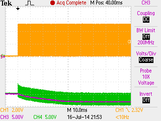

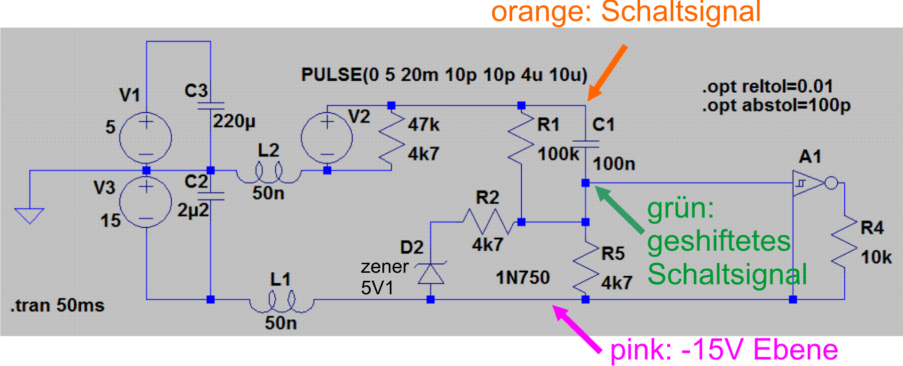

Hallo.
In meiner Schaltung gibt es 3 Spannungsebenen. +5V, -15V und 0V), die
möglichst konstant sein sollen.
Ich will ein Schaltsignal von der 0V-Ebene (0V bis 5V) auf die
-15V-Ebene shiften (-15V bis -10V).
Ich habe mich von bootstrap-Schaltungen inspirieren lassen und es mit
einem Kondensator versucht, der die schnelle Potentialänderung mit auf
die andere Seite nehmen soll.
Das tut er auch. Allerdings ist er in Reihe mit einer Zenerdiode und ein
paar Widerständen quasi zwischen zwei Spannungsebenen der Schaltung fest
verschaltet. Das obere Ende ist nicht floatend, sondern entweder fest
mit der 0V-Ebene oder mit der +5V-Ebene verunden. Nun passiert
folgendes:
Der Kondensator shiftet das Potential immer weiter auf, sodass die
negative Spannungsebene mitgerissen wird und irgendwann nicht mehr bei
-15V steht, sondern bei -18V (siehe Oszibild, single trigger nach
Anlegen des Schaltsignals; Spannungsversorgung liegt schon vorher an).
Wie kann ich das reparieren?
Das passiert nur, wenn ich als Versorgung meinen Traco nehme. Wenn ich
ein ordentliches Netzgerät nehme, dann bleibt die negative
Spannungsebene auf -15V.
Danke für die Hilfe,
Alex
