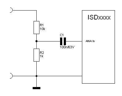

von Helmut Schmidt (Gast)
@Ratber
ich bin gerade beim bestellen der Bauteile und bräuchte noch die
Schaltung und Bauteile für die Änderung des Micro Eingangs auf Line
in.
mfg
Helmut Schmidt
von Ratber (Gast)
Ja mit "umbauen" hab ich mich etwas unglücklich ausgedrückt.
Der Chip hat beides.
Direkten Analog- und Microfoneingang.
Das Micro kommt normalerweise an den Mic-Eingang und dessen ausgang
wird dann einfache extern wieder an den Analogen Eingang
durchgeschliffen.
Das Spart man sich und geht direkt an den Analogeingang.
aus dem Plan sieht man das nur 3 Bauteile nötig sind.
R1/R2 als Eingangsteiler (Je nach Signal noch etwas anpassen) und der
Kondensator zur Entkopplung.
Im Anhang ein einfach hingekritzelter Plan.
