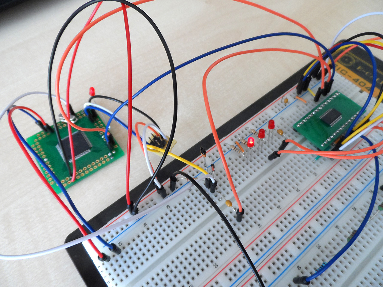

Zur Evaluierung einer brauchbaren MCU habe ich in meinem Laboraufbau
einen Atmega2560 mit einem FT232 USB UART kombiniert. Der Aufbau läuft
in der „Self Powered Configuartion“.
Zur Statusüberwachung des 2560 dient eine LED an PIN 26 =
(OC0A/OC1C/PCINT7)PB7.
Diese LED blinkt bei einem gewöhnlichen RESET 2x kurz auf (z.B. bei
PowerOn). Das ist so in Ordnung.

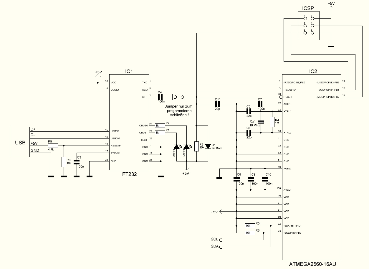

Verbinde ich jedoch den PIN 2 (DTR#) des FT232 mit dem RESET PIN 30 am
2560, entsteht ein fehlerhaftes RESET-Verhalten ! Die obig beschriebene
Status-LED blinkt 15x kurz auf (bei PowerOn). Fast so, als würde der
2560  6,7 oder 8 RESET-Impulse hintereinander bekommen.
Trenne ich die Verbindung (PIN2 mit PIN30) dann ist das Verhalten bei
PowerOn wieder normal.
Allerdings ist die Verbindung PIN2 mit PIN30 zur Programmierung des 2560
zwingend erforderlich, da der FT232 hierüber sein Handshake-Signal für
Terminal-Ready bekommt. Der FT232 verweigert also bei getrennter
Verbindung das aufspielen der Daten auf den 2560.

Der ResetPin des 2560 geht über 100nF zu DTR# und ist mit 10k und einer
parallelen 1N4007 gegen VCC geschalten. Zusätzlich ist am ResetPin noch
ein 22pF gegen GND geschaltet.
Die Diode hatte ich schon mal drin. Hatte sie nur wieder herausgenommen
da der Vielfach-Reset damit nicht zu verhindern war. Aber die wirkt sich
tatsächlich positiv auf Störimpulse aus. Das Ein/Aus-schalten der
Lupenleuchte stört bei eingebauter Diode fast nicht mehr. Nur etwa jedes
10te Schalten führt noch zu einem Reset.
Jedoch hat sich der Fielfach-Reset bei PowerOn dadurch nicht verbessert.
Also unverändert 6-8 Reset's hintereinander.

kommt. Habe mal das Bild nicht zu stark verkleinert damit man was
erkennt.

Ich vermute Du hast auf Deinem Foto einen 328er im Betrieb.
Der macht diesbezüglich keinerlei Probleme. Einen Atmega328P hatte ich
auch schon mal aufgebaut, der hat aber leider zu wenig Flash-Speicher
und auch zu wenig Ports.

Lt. Schaltplan muss DTR# des FT232 mit RESET des 2560 verbunden werden.

dann zeig doch mal den Schaltplan, was ich noch nicht ganz verstehe -
die Verbindung soll zum programmieren des μC erforderlich sein!? Wie
wird der μC programmiert seriell oder per BitBang.
Du schreibst in deinem ersten Post des der MAX ein Signal vom μC bekommt
- Reset ist am μC aber nun mal ein Eingang. Kann es nicht eher sein, das
der μC per DTR-Leitung vom MAX ein Reset bekommen soll?
Sascha

programmiert wird der 2560 über die Datenleitungen TXD und RXD.
Der Jumper ist die Notlösung und gehört da eigentlich nicht rein.
