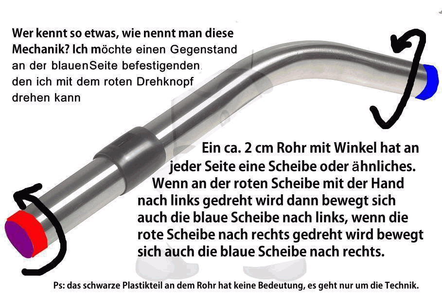

Hallo zusammen, ich suche nach einer Lösung wie ich einen Gegenstand quasi per Fernsteuerung drehen kann, siehe Zeichnung. Ich weis nicht wie man so eine Mechanik nennt, mir ist nur mal eingefallen dass z.B. Chirurgen Schläuche verwenden mit denen sie in 1 Meter entfernung etwas abzwicken ect. Ich will aber nichts abzwicken sondern etwas hin und her Drehen, das besondere ist dass dass Plastik Rohr noch gebogen ist bis zu maximal 90 Grad. Ich will am roten Knopf drehen und dann soll sich auch der blaue Knopf drehen Wäre schön wenn jemand hier wüsste wo man so ein Teil kaufen kann bzw wie man es selber herstellen könnte, natürlich günstig ! Danke schon mal Hier die Zeichnung wie es funktionieren sollte. http://bottlemail.de/gelenkgif.gif
Hallo! Suche mal: "biegsame Welle"
#3730447
Flexible Welle, wie das Zubehörteil zum Dremel u.ä.?
#3730464
Für kleine Winkel gibt es Ausgleichselemente, z. B. um den Achsversatz von Motoren zu korrigieren. Abteilung: Kardan oder Achsverbindung mit Torsionsfeder.
#3730491
Schau dir mal im Waffengeschäft diese Stahlruten an. So in dieser Art mit einer Spiralfeder funktionier das. Ganz schlupffrei ist das aber nicht... Es gibt aber auch andere Methoden...
Evt. noch Tachowellen, obwohl die langsam aussterben.
#3730535
> Schau dir mal im Waffengeschäft diese Stahlruten an. So in dieser Art > mit einer Spiralfeder funktionier das. Nein, der Vergleicht hinkt. In Deutschland sind Totschläger (nicht Teleskopschlagstock) übrigens in Waffengeschäften nicht legal zu erwerben: http://www.gesetze-im-internet.de/waffg_2002/__40.html

Andi Hallo schrieb: > Hallo zusammen, ich suche nach einer Lösung wie ich einen Gegenstand > quasi per Fernsteuerung drehen kann, Abgesehen von den schon vorgestellten mechanischen Lösungen geht das auch elektrisch, mit einer sog. "Elektrischen Welle". Das sind spezielle Drehstrommotore, die über eine Dreifachleitung miteinander verbunden werden und zusätzlich mit Wechselspannung versorgt werden müssen. Eine Drehung an der einen Seite wird winkelgetreu auf die andere Seite übertragen. Gruss Harald

Andi Hallo schrieb: > hast du eonen link zu diesen motoren? M.W. sind die inzwischen völlig obsolet, da man sowas inzwischen elektronisch löst. Früher wurde sowas wohl u.a für Maschinentele- graphen in Schiffen genommen. Gruss Harald PS: Gerade gefunden: http://de.wikipedia.org/wiki/Drehmelder

Andi Hallo schrieb: > Gibt es einen sehr langsanm drehenden Motor oder etwas ähnliches der > lediglich eine Batterie braucht um sich langsam zu drehen? - Wie langsam? - Videocam (live)? - Fotocam (Timelapse)? Eventuell passt hier ein einfacher Gleichstrom-Getriebemotor, der ohne zusätzliche Elektronik auskommt.
Soll sich das Teil einfach endlos drehen? Willst du es steuern? Wenn steuern: Links rechts, oder nur eine Richtung? Rotationsgeschwindigkeit fest oder auch steuerbar? Geht es mit Anschlag (360°), oder soll es endlos drehen können? Wenn endlos, hat die Kamera irgendwelche Anschlüsse, falls ja wie willst du das endlos machen? Mit Schleifringen? Denk doch erst mal darüber nach was du genau willst

Ein Getriebemotor. Dein Mondlandungsproblem kommt daher, daß du nicht gleich gesagt hast was du willst sondern man dir alle Würmer einzeln aus der Nase ziehen muss. Schau dir die Pollin Links von N.P. an. Z.B. der Motor für den Mikrowellen Drehteller. Wenn die Geschwindigkeit noch einstellbar sein soll und beide Drehrichtungen unterstützt werden müssen dann ein Gleichstrommotor ggf. mit einer PWM Steuerung und ein 2xum Schalter um die Polung umzuschalten.

herbert schrieb: > 45 Grad sollten schon gehen bei 90 wird es wohl sehr zäh !? Das haengt weitgehend nur vom Biegeradius ab. Andi Hallo schrieb: > klingt eigentlich ganz einfach, ist abver im jahr 2014 komplizierter als > eine mondlandung ? Wenn man sowenig Ahnung hat, dass man noch nicht einmal die Frage konkret formulieren kann, ja dann ist alles kompliziert. wendelsberg
