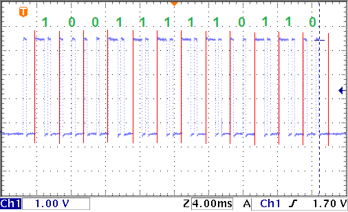

Manchester mal wieder, hoffe ich. Ich hab hier einen Raspberry PI der
mit einem 433MHz Empfänger über GPIO verbunden ist. Der Empfang rennt.
Soweit so gut - was ich nicht verstehe ist das Signal. (Das Signal wird
von einer Handelsüblichen Funk-Fernbedienung für Steckdosen erzeugt)
Das Signal lese ich mit einem selbst geschrieben C-Programm aus, da der
ganze Quatsch im Netz (433Utils mit wiringPI, etc) nicht funktioniert.
Das Programm läuft in einer Schleife und misst die Zeit zwischen Pegeln.
Folgendes kam dabei heraus:
#____##____##__####__####____##__####____##____##__####____##____##____#
#__####__####__####____##__####__####__####____##_______________________
_______
Jedes # oder _ steht für ca. 300us. Zur Validierung habe ich einen der
Anderen Knöpfe auf der Fernbedieung gedrückt und das Signal
aufgezeichnet:
#____##__####__####____##__####__####____##____##_______________________
_______
Sehr ähnlich, logischerweise. Und nun zu meinem Verständnisproblem.
Alles was ich zu Manchester im Netz finden konnte erklärt nicht was die
4-fach-Highpegel sind, ebenso wenig die 4x-Low-Pegel. Wie erklären sich
diese Ausschnitte?
Mein Plan sieht vor das Signal per Software zu erkennen und zu
dekodieren.
Wie gehts nun weiter? Wie kann ich das "Paket" identifizieren?
Vielen Dank im Vorraus!
Beste Grüße
Harald

Das sieht nach der Übertragung von 20 Bit aus, mit dem ersten "#" zur
Synchronisation und dann folgen die Datenbits mit jeweils sechs deiner
300µs Symbole.
s11111122222233333344444455555566666677777788888899999900000011111122222
_____

Das am Anfang ist ja nur die erste Flanke, zwischen den Flanken ergeben
sich kurze (2 x 300us) und lange Abstande (4 x 300us).
Zum dekodieren gibt es sicherlich viele Ansatzmöglichkeiten, z.B.
Erste Flanke abwarten
Dann Einfach nur alle 1200us schauen ob Pin high oder low ist.
Oder aber
Fallende Flanke nach lang = 0
Steigende Flanke nach lang = 1
erste Flanke nach kurz ignorieren, zweite Flanke zählt wie nach lang
Schaus Dir am besten noch mal an. Ich denke der Anfang mit dem halben
kurz (einmal 300us) hat dich etwas irritiert.
Edit: Die Bedeutung steigende/fallende Flanke kann natürlich auch
umgekehrt sein. Für andere Anwendung müsste man unter Umständen auch
synchronisieren und wartet dann dazu auf einen langen Übergang.
S  0     0     1     1     0     1     0     0     1     0     0     0
   1     1     1     0     1     1     1     0   sssssssssssssssssssssss
___
sssss

Wir haben hier einen Mischmasch aus Pulse Distance (es gibt nur eine
Pulslänge und zwei verschiedene Pausenlängen) und Pulse Width (es gibt
zwei verschiedene Pulslängen und nur eine Pausenlänge).
Ich habe deshalb diese Kodierung im IRMP-Artikel "Pulse Distance
Width" genannt:
  http://www.mikrocontroller.net/articles/IRMP#Kodierungen
Eine offizielle Bezeichnung habe ich jedoch nirgendwo gefunden.
Die Bits könnten auch mit ## anfangen, was wahrscheinlicher ist.
Dann:
sssss111111222222333333444444555555666666777777888888999999000000111111
Also:
  ##____    = 1
  ####__    = 0
oder umgekehrt:
  ##____    = 0
  ####__    = 1
Aber das ist lediglich Definitionssache.

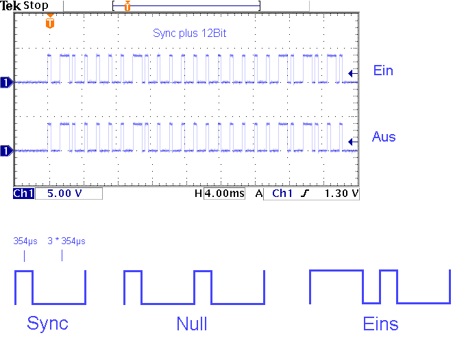

@ TO, Harald:
Moin, ich beschäftige mich mit dem gleichen Thema, versuche p. Assembler
die Decodierung zu erledigen.
Stichwort: Steckdosen-Fernbedienung. In meinem FB-Sender werkelt ein
PT2262.
Das verwendete Modulationsverfahren heißt u.a. Pulsweitenmodulation,
siehe WIKI:
http://de.wikipedia.org/wiki/Pulsbreitenmodulation
Im Anhang d. Seite 4 des Datenblattes PT2262.
Viel Erfolg,
fredl
Gast #3771153
Nachtrag zum oben nicht erwähnten Synchronbit:
Verhältis der Pulsweiten:
"0"-bit  (H/L) = 4/12/4/12
"1"-bit  (H/L) = 12/4/12/4
Synchron-bit  (H/L) = 4/128
(s. S.5 Datenblatt PT2262)
fredl
