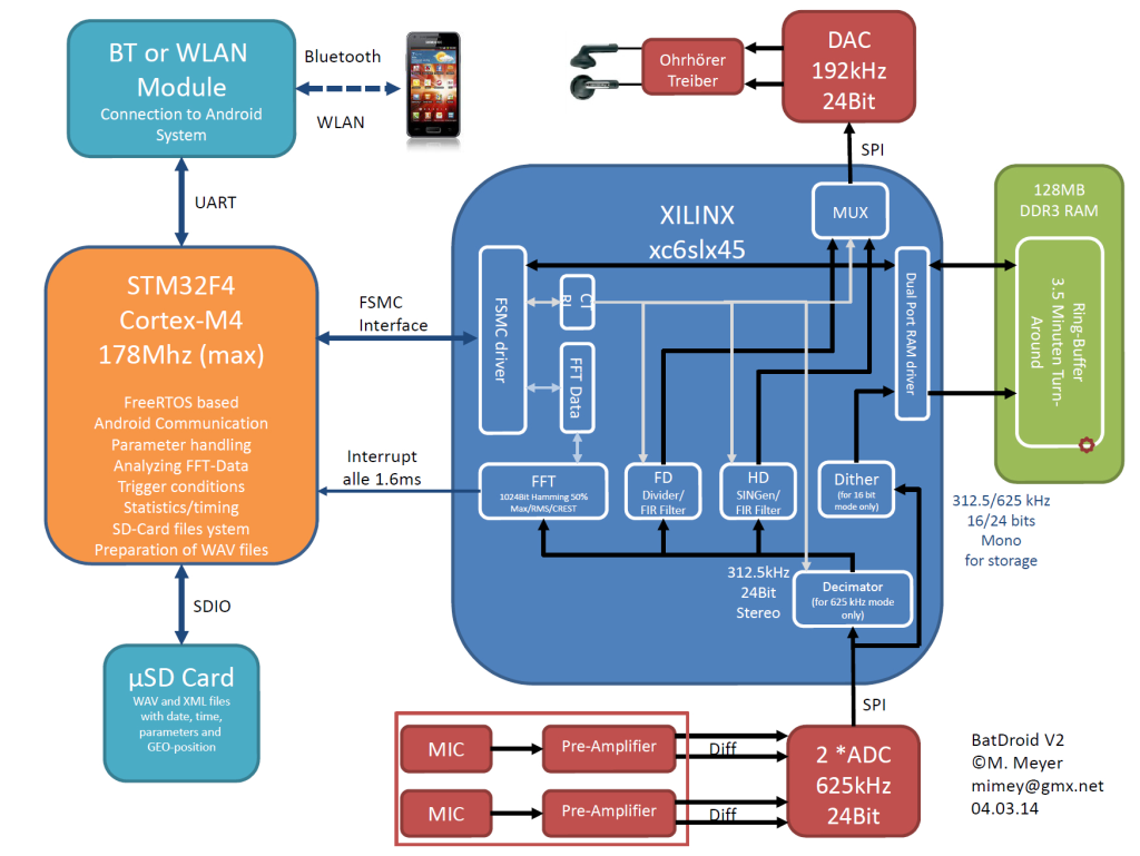

nachdem ich hier im Forum so viele Anregungen bekommen habe, möchte ich
euch mein BatDroid Projekt vorstellen.
BatDroid ist quelloffenes Aufnahmesystem für Fledermausrufe mit
Android-Smartphone User Interface und Stereo Mithörmöglichkeit.
Eigenschaften:
- Aufnahmen mit 312.5KHz oder 625KHz Samplerate
- 16 oder 24Bit Auflösung im Wav Format
- Speicherung auf µSD Karte
- Zusätzlichen XML-File pro Aufnahme mit GPS Daten und
Aufnahmeparametern
- Stereo oder Mono Konfiguration zum Mithören
- Frequenzteiler(FD) oder Heterodyn-Mischer(HD)Verfahren
- Automische Call-Erkennung, Kurzanalyse, automtische Trigger-Modi
- Gesamtes User-Interface über Android Phone (WLAN oder Bluetooth)
- Basierend auf XynergyXS Modul mit STM32 Prozessor und Xilinx Spartan-6
FPGA
- FreeRTOS auf dem STM32
- Nicht gerade billig, aber mit Optimierungspotenzial und vielen
Möglichkeiten erweitert oder auch in anderen Bereichen eingesetzt zu
werden
Alle Details auf http://www.batdroid.de .
Dort findet ihr STM32 Sourcen, VHDL Sourcen, Eagle Sourcen, mechanische
Hinweise, Löthinweise, Bezugsquellen usw.
Das System ist, wie es vorgestellt wird, voll lauffähig. Ich bin
allerdings kein Experte in Analog-Technik, DSP, PCB Design, Android
Programmierung usw. Deshalb bin ich für Hinweise auf Fehler,
Optimierungsmöglichkeiten, Preisreduktion usw. sehr dankbar. Das Projekt
ist zeitlich etwas aus dem Ruder gelaufen und ich bin vom Know-How und
von der Zeit, die ich reinstecken kann, am Anschlag. Vielleicht möchte
ja jemand mitarbeiten und noch mehr draus machen?
Ansonsten bietet die Webseite zumindest einen netten Source-Code Pool
von Beispielen im STM32 und Spartan-6 Bereich.

Das Design erfordert ja eine recht aufwendige Hardware. Das stellt eine
Hürde für Nachbau und Verkauf dar.
Moderne Smartphones haben viel Rechenleistung zur Verfügung. Hast Du da
auch mal über folgendes Alternativkonzept Gedanken gemacht: Du sampelst
mit 16Bit und meinetwegen 312.5KHz und überträgst die Daten per USB 2
direkt an das Smartphone. Alles weitere decodieren, analysieren, Audio
zum Mithöhren etc. wird in Software auf dem Smartphone gemacht.
Wenn einem 192K Audio reichen, könnte man auch direkt eine etwas bessere
Soundkarte verwenden. Dann braucht man zum ersten ausprobieren des
Systems nur Hardware von der Stange.
OP #3732036
Danke für das Feedback!
Ja, an solche Konzepte hatte ich auch gedacht. Sowas kann man in den
verschiedensten Qualitätsstufen auch schon kaufen Z.B.
http://www.batsound.com/?p=115
Das ist ein durchaus sehr sinnvolles Konzept.
Beim BatDroid wollte ich jedoch die die Echtzeitmöglichkeiten der
BatDroid HW nutzen (z.B. kann man sehr aufwendige automatische
Aufnahme-Trigger und Filter mit der Echtzeit-FFT implementieren, oder
noch digitales Echtzeit-Equalizing zum Ausgleich des
Mikrofonfrequenzganges machen) und die Rechenleistung des Smartphones
eher dazu nutzen, ggf. noch eine Analyse der WAV Dateien im Feld auf dem
Smartphone zu ermöglichen, um eine Artbestimmung durchzuführen. Deshalb
auch das WLAN Interface, um die relativ großen WAV Dateien in
vernünftiger Zeit auf das Phone zu bekommen.
Der Analyse Teil ist aber noch nicht implementiert und ich glaube auch
nicht, dass ich das selbst machen werde. Zuviel Wissenschaft dahinter...
Dazu gibt es aber vielversprechende Open Source Projekte, z.B. hier:
http://batmobile.blogs.ilrt.org/porting-bat-bioacoustics/
Kommerzialisieren ist übrigens kein Thema für mich. Ich habe mich
explizit dafür entschieden, das Projekt vollkommen offen zu machen.
Damit kann man eigene Änderungen machen oder ganz andere Use-Cases mit
der gleichen Plattform adressieren.
Aber Du hast natürlich Recht. Das Ding ist weder billig noch einfach
nachzubauen. Ich bin aber überzeugt, dass man bezüglich der Kosten noch
erhebliche Einsparungen erzielen kann. Ich weiss (aufgrund fehlendes
Know-Hows oder fehlender Erfahrung) an vielen Stellen einfach nicht, wo
man vernünftig einsparen kann, ohne die Qualität oder die Funktion
wesentlich zu reduzieren. Das war bisher noch nicht im Fokus. Aber dafür
gibt es hier ja sicher Experten...
MfG
Michael
#3732171
Ist harte Echtzeit hier wirklich notwendig oder was hilft sie? Was ist
das Problem, wenn ich das runtergesampelte knack-knack-knack um
meinetwegen 100ms verzögert im Kopfhöhrer habe?
Unterschätze moderne Smartphones nicht. Aktuelle Geräte sind Quadcores
mit etwas unter 2GHz, 2 GB RAM etc. Die analysieren Dir Deine Samples,
encoden den Videostream Deiner Nachtsichtkamera in H264 und laden ihn
bei Youtube hoch - alles gleichzeitig, ohne große Latenz und es bleibt
noch Rechenleistung übrig... Und die Entwicklug in dem Bereich ist
rasant, in 2 Jahren sieht das schon wieder ganz anders aus.
Den einzigen Punkt den man sich überlegen muss ist die Sache mit den
Treibern. Also will man es schaffen, ohne ein gerootetes Telefon mit
Custom-Kernel und Treibern auszukommen und wenn ja, mit was für einem
Treiber macht man dann die Datenübertragung.
Genau das ist der Punkt: Du suchst Mitstreiter. Doch Leute, die sowohl
ausreichend gut SMD löten können um Dein Teil nachzubauen, als auch
Software entwickeln, fit in Mathe und sich mit der Wissenschaft der
Fledermauserkennung auskennen, sind sehr rar gesäht.
Ich glaube Du hast deutlich bessere Chancen Mitstreiter zu finden wenn
Du die Hardwareseite vereinfachst.
OP #3732245
Wie schon erwähnt: Natürlich ist die direkte Verwendung eines
Smartphones eine valide Architekturoption. Allerdings hat diese, wie Du
schon erwähnt hast, auch ihre Tücken und Herausforderungen. Und den
Analogteil mit Spannungsversorgung, Vorverstärkern, ADCs etc. muss man
nach wie vor aufbauen und verlagert dan Komplexität in Richtung
Smartphone. Ob das Gesamtprojekt dann einfacher zu realisieren wäre,
kann ich momentan nicht abschätzen, aber wer Lust hat, kann das
natürlich gerne probieren.
Noch eine verlockende Möglichkeit wäre die Verwendung von günstigen
Standard-SoC-Boards, wie z.B. den Raspberry PI. Auch damit käme man sehr
weit, insbesondere, wenn man die GPU noch als DSP Co-Prozessor nutzen
könnte (das scheitert meines Wissens aber daran, dass es keine
entsprechenden Libraries gibt).
Das wären alles sehr interessante, andere Projektansätze und Projekte,
die man starten könnte. Ich hatte mich für diese Variante entschieden,
da sie für mich (mit meinen Mitteln und meinem Know-How) machbar und
handlebar erschien, was sich ja auch als richtig rausgestellt hat.
Und das sehe ich auch als die Chance: Soweit funktioniert das
Gesamtsystem vom UI bis zur Gehäusemechanik sehr schön und
erwartungsgemäß. Damit ist die "Prinzip-Hürde" geschafft, viel Risiko
aus dem Projekt raus und wenn jemand Lust hat, dann kann er sich für
eigene Projekte etwas rauspicken oder zu bestimmten Themen in diesem
Projekt beitragen.
Gast #3732838
Das wichtigste an dem System ist das Mikrophon und der Verstärker. Wo
bekommt man ein breitbandiges Mikrophon für den Bereich bis 200kHz.
Beides ist im Schaltplan quasi nicht vorhanden.
OP #3732882
Schaust Du hier:
http://www.batdroid.de/project-definition/hardware/pre-amplifier-1
Dort ist der Vorverstärker beschrieben. Und dort gibt es auch ein
Kapitelchen 2.1: Microphone mit Links zu den Datenblättern und Hinweisen
dazu.
Es lohnt auch ein Blick in die BOM (Link oben auf der Seite, Reiter
Pre-amplifier). Dort sind Links zu den Datenblättern, Links zu
Bezugsquellen und Preise (zu dem Zeitpunkt zu dem ich geschaut hatte).
Und Du hast vollkommen Recht, Mikrofon und Vorverstärker sind für den
Anwendungsfall extrem kritisch.
Ich habe mit 2 Mikrofonen experimentiert: Mit den bekannten SPM0204UD5
und dem FG-23629. Beide Mikrofone kommen auch in kommerziellen Geräten
zum Einsatz. Die gezeigte Schaltung ist für das SPM ausgelegt und
funktioniert auch prächtig. Bekannt ist aber, dass das SPM einen recht
eigenwilligen Frequenzverlauf hat, der nur aufwendig korrigierbar wäre.
Leider wird das SPM nicht mehr hergestellt, daher auch die Experimente
mit dem FG Mikrofon.
Das FG ist teuer, hat eine hohe Ausgangsimpedanz und ist viel
unempfindlicher als das SPM, dafür hat es aber einen viel besser
berherrschbaren Frequenzganz und ist weniger empfindlich gegen
Feuchtigkeit.
Der Vorverstärker muss für dieses Mikrofon etwas angepasst werden, die
optimale Beschaltung habe ich aber noch nicht ausgetestet.
Wenn jemand für das FG Vorschläge für die Vorverstärker Beschaltung hat,
dann nur zu! Ich bin analogtechnisch nur wenig bewandert.
Hier im Forum wurde als sehr günstige Alternative auch das SPU0410HR5H
erwähnt. Das wollte ich mir in nächster Zeit mal mitbestellen und
ausprobieren. Hat da jemand Erfahrungen?
Übrigens: Den Vorverstärker hatte ich absichtlich als seperate Schaltung
realisiert. Dann könnte man durch einen angepassten Vorverstärker
(andere Filter, andere Mikrofone, andere "Sensoren") ganz andere
Use-Cases adressieren. Ganz einfach wären z.B. Vogelstimmen, die man mit
312.5kHz aufnehmen könnte oder Ultraschall Untersuchungen an Materialen.
Braucht das jemand? Keine Ahnung, aber zumindest könnte man die
Plattform auch für sowas hernehmen. Grundstock wäre da, HW technisch
müsste nur der Vorverstärker + Mikrofon (oder Sensor oder was auch
immer) angepasst werden. Im Prinzip ist das "Mainboard" ja nur ein
2-Kanal ADC.
Michael

OP #3733230
Stimmt. Viele Geräte (meist die etwas günstigeren, es gibt aber auch
Ausnahmen) verwenden Elektretkapseln. Zum reinen Mithören ist das
vollkommen OK. Wenn man Rufe aufnimmt, dann überlicherweise zu dem
Zweck, aus den Aufnahmen eine Artbestimmung zu versuchen. Da gibt es
dann etwas andere Anforderungen an die Mikrofone.
Um Vergleichbarkeit von Aufnahmen von verschiedenen Geräten zu schaffen,
wäre eigentlich ein gerader Frequenzgang der Mic/Pre-Amp Kombination
optimal. Aber selbst die meisten kommerziellen Hersteller scheinen den
Frequenzgang der Mikrofone nur wenig oder gar nicht anzupassen.
Vielleicht machen sie das dann in ihrer, zum Gerät passenden PC-Software
zur Analyse. Da habe ich keine fundierten Infos.
Meine jetzige Kombination von unkorrigiertem SPM0204UD5 und der
BatExplorer SW von Elekon funktioniert sehr gut. Zumindest behauptet das
meine Frau, die z.Z. täglich damit arbeitet.
Trotzdem habe ich noch auf der Liste, im FPGA eine Frequenzganzanpassung
je nach Mikrofontyp zu machen. Die Parameter dafür will ich im schon
vorgesehenen FRAM auf der Vorverstärkerplatine ablegen. Dann könnte man
die verschiedensten Mikrofon/Pre-Amp Kombinationen an des Gerät
anschließen und hätte eine immer dazu passende Frequenzgangkorrektur die
beim Booten aus dem gerade angeschlossenen FRAM auf dem Vorverstärker
gelesen wird. Amplitudennormierung ggf. auch noch. Ist aber auf der ToDo
Liste für die langen Winternächte...
OP #3746259
Fortsetzung aus:
Beitrag "Mikrofonverstärker"
Thorsten S. schrieb:
> Interessant ist z.B. auch die Möglichkeit, das Ringpuffer-Signal mit
> voller Rate wiederzugeben und durch den Mischerdetektor-Teil zu
> schicken.
> Dann kann man sich ein paar Sekunden Ultraschall, z.B. einen Soziallaut
> oder einen Feeding-Buzz, in der Endlosschleife abspielen und in aller
> Ruhe mit veränderter Mischer-Abstimmung sich immer wieder anhören.
Prima Idee! Kommt auch auf die ToDo Liste, natürlich auch mit der
Möglichkeit auch aufgenommene Files von der SD Karte wieder durch den
Mischer anzuhören.
> Wenn das auch mit Files von der SD-Karte funktioniert, könnte man sogar
> komplette Trockenübungen veranstalten, z.B. als Training vor Beginn der
> Fledermaus-Saison. Oder mal ausprobieren, wie sich bekannte
> Referenzaufnahmen im Mischer anhören.
Bisher habe ich sowas am PC mit den aufgenommenen Files gemacht. Beim
BatExplorer von Elekon kann man die aufgezeichneten Rufe mit Zeitdehner,
Mischer usw. wieder abspielen und hört dann die entsprechenden
Ergebnisse. Allerdings muss der Höreindruck am PC natürlch nicht 100%
mit dem BatDroid Höreindruck übereinstimmen. Daher macht es durchaus
Sinn, das auch im Gerät selber zu unterstützen. Zumal man sich dann auch
"im Feld" noch einmal etwas anhören kann. Noch ein ToDo, danke für die
Erläuterung!
Momentan bin ich noch am Vorverstärker für die FG Mikrofone, danach
werden wieder nach und nach neue Features eingebaut.
Noch eine Frage von mir:
Wie machst Du Frequenzgang-Messungen von der Mikrofon/Vorverstärker
Kombination? Gibt es durchstimmbare Hochton- oder US-Lautsprecher, die
den relevanten Bereich wiedergeben können? Nur Vorverstärker kann ich ja
ansatzweise noch mit einem Signalgenerator und Oszi durchmessen, aber
mit Mikrofon wird es schwierig. Momentan untersuche ich oft das
Rauschsignal der Kombination. Einfach eine Aufnahme am ruhigen Ort
machen und dann z.B. mit Audacity eine Frequenzanalyse der Aufnahme (des
Rausches)durchführen. Das vermittelt schon einmal einen Eindruck, muss
aber natürlich nicht mit dem Frequenzgang des Nutzsignals
übereinstimmen. Hat Du da Tipps?
MfG
Michael

Irgendwie erscheint mir das Projekt um Größenordnungen zu komplex
angegangen. Fledermausrufe kann man auch ohne FFT detektieren, ebenso
kann man den Frequenzgang von Mikrophonen ohne FFT mit einfachen
(digitalen) Filtern deutlich besser ausgleichen.
Im Prinzip müsste die Rechenleistung des STM32 locker ausreichen...
Aber wenn man noch breitbandige Ultraschallsender an das FPGA anbindet,
so könnte man ein richtig hochwertiges Echolot bauen. Dafür ist die FFT
eine sinnvolle Anwendung.
Das kann man sicher tun und natürlich könnte man eine FFT auch im STM32
rechnen. Am Anfang des Projektes war ich mir noch nicht sicher, was
alles in welcher Genaugkeit wie schnell gerechnet werden soll. Da hab
ich mich halt für die (fertig verfügbare) Kombination von FPGA und STM32
entschieden. Das lässt alle Freiheitsgrade offen, auch für andere Use
Cases als Fledermausrufe.
Zur FFT. Die hatte ich eigentlich eingebaut, um die graphische Anzeige
der Frequenzanteile eines Fledermausrufsequenz machen zu können.
Das kannst Du Dir hier mal anschauen:
https://www.youtube.com/watch?v=QQygRSi_MmI
Die Frequenzanzeige ist die kleine Grafik in der Mitte. In dem Video
sind Zwergfledermäuse am Werk. Durch die Anzeige der Peak Frequenz und
der Frequenzanteile hat man wichtige Hinweise zur Artbestimmung. Bei den
Zwergen sieht man deutlich die asymmetrische Kurve mit dem steilen
Anstieg am Anfang und das weichere Abfallen in den höheren Frequenzen.
Bei Myotis-Arten zeigt die Grafik z.B. ein schönes, recht symmetrisches
Dreieck (hab ich jetzt leider keine Aufzeichnung parat).
Damit bekommt man sehr viel Information schon direkt im Feld:
Man hört die Tiere und kann (mit viel Übung und den richtigen
Frequenzeinstellungen im HD Modus)vom Klang auf die Art schließen.
Man hat zusätzlich durch die Stereo Funktion eine höhere Chance das Tier
am dunklen Himmel visuell zu finden und Größe und Flugstil mit
einzubeziehen.
Durch die Frequenzgrafik und die angezeigte Peak-Frequenz gibt es
weitere wichtige Informationen zur Art, welche insbesondere den
Fledermausleuten helfen, die im Hören noch nicht so geübt sind.
Und wenn man jetzt der Meinung ist, ein interessantes Tier vor sich zu
haben, dann kann man die Aufnahme der Call-Sequenz starten und zuhaus
dann später die Artbestimmung am PC anhand der Aufnahmen und den
zusätzlich gesammelten Infos durchführen.
Die FFT hilft zudem ungemein bei der automatischen Detektion einer
Rufsequenz. Ich verwende dazu eine Crest Berechnung. Das ist hier sehr
schön beschrieben:
http://www.elekon.ch/de/batlogger/bat_produkte/batlogger_/faq.html
Mit der Crest-Information kann man Rufe schon sehr schön erkennen. Ich
habe letztes Jahr mal viele Aufnahmen durch eine MatLab Simulation der
FFT/Crestberechnung laufen lassen und die Unterscheidungskriterien
gesucht. Wenn man das noch mit einer "Grillen-Erkennung" (die hab ich
leider noch nicht implementiert, kommt aber, ist auch im Link oben unter
Periodentrigger beschrieben) und mit weiteren einschränkenden Kriterien
(z.B. Frequenzbereich, Minimallautstärke...)kombiniert, dann kann recht
verlässlich Rufe von anderen Störgeräuschen (Kirchenglocken, Autos,
Schlüsselgeklapper, Wasserrauschen, Grillen usw. usw.) unterscheiden.
Das ist insbesondere bei automatischen Aufnahmen ohne Nutzer-Interaktion
wichtig.
