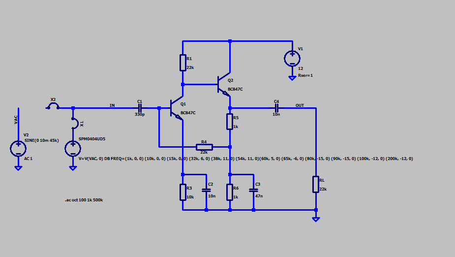

ich suche eine Schaltung für einen möglichst rauscharmen
Mikrofonverstärker (Elekret Kapsel WM-61A) und einer großen Bandbreite
(Ultraschall).
Gefunden habe ich folgendes:
http://www.tonbandstimmen.de/mikvv.htm
Das Ausgangssignal geht weiter an einen Hochpass (10kHz) und einigen
Mischern und Filtern. Diese Teile habe ich noch nicht, kann also nicht
nichta bezüglich Anpassung sagen.
Nun meine Frage:
Sind die Bauteile korrekt dimensioniert, dass ich auch noch Signal bis
über 100kHz durchbekomme? (unter 10kHz brauche ich nicht).
Oder: Hat jemand Schaltungen für andere, rauscharme Vorverstärker die
nicht aus Einzeltransistoren bestehen? Ich suche ICs.
von MaWin (Gast)
Die Schaltung kann 100kHz nicht mehr um den Faktor 500
verstärkern, dafür reicht der OpAMp mit 10MHz GBW nicht aus.
Statt einem schnelleren OpAmp, dessen Schwingen du nicht
in den Griff bekommst, sollte man lieber 2 Stufen a Faktor 25
hintereinander setzen.
C1 und C5 dürfen 0.1uF Folie werden, R2 mach 4k7, R5 86k,
und C5 ist C1 der nächsten Stufe.
Statt 2 NE5534 tut es dann ein NE5532, damit spart man sich
auch C4.

Ich würde eher einen Dual-Op-Amp statt dem NE5534 nehmen und mir aus dem
TI-pdf einen geeigneten Bandpass bauen.
von nicht "Gast" (Gast)
Typische Elektrets gehen bis 30 kHz bei ca. -6 dB. Ich würde die erste
Stufe diskret mit Transistor aufbauen und danach den OP--> mehr
Bandbreite, vmtl. wenigfer Rauschen

von Thorsten S. (thosch)
Moinsen!
Das Panasonic WM-61A ist als Mikrofon für einen Ultraschalldetektor
(aka. "Bat Detector") nicht gerade erste Wahl. ;-)
Besser bei hohen Frequenzen und rauschärmer ist z.B. der Typ
EK-3132 von Knowles Acoustics.
Diese Kapsel wird auch in Markengeräten eingesetzt,
z.B. in der D2xx Serie von Pettersson.

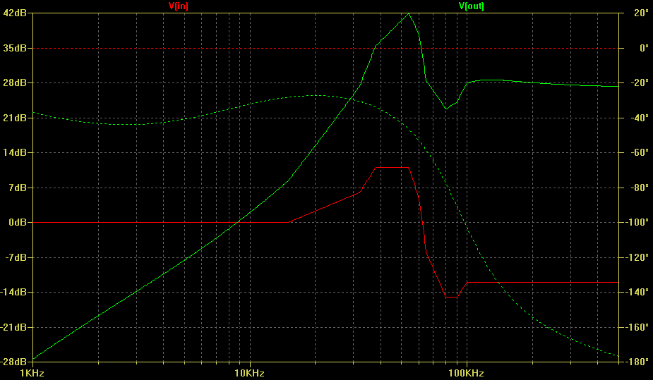

Richtig gut im Bereich bis 60 kHz (und darüber keineswegs schlechter als
die Elektret-Kapseln) ist das MEMS Mikrofon SPM0404UD5 von Knowles.
Dieses Mikrofon ist im Gegensatz zu den meist benutzten Elektret-Kapseln
speziell für den Ultraschallbereich entwickelt worden.
Der Frequenzgang verläuft von ca. 15kHz bis 40kHz von 0dB bis +10db
ansteigend, hält +10dB bis ca. 55kHz um bis 60kHz auf 0dB abzufallen.
Oberhalb von 60dB fällt die Kurve weiter bis ca. -15dB bei 80kHz, bei
100kHz werden etwa -12dB erreicht.
Datenblatt zum SPM0404UD5:
http://www.knowles.com/search/prods_pdf/SPM0404UD5.PDF
Was den Vorverstärker angeht, verstehe ich Deine Abneigung gegen
Transistorschaltungen nicht so ganz.
Gerade für Elektretkapseln wie die von Dir gewählte WM-61A brauchst Du
einen rauscharmen Vorverstärker mit stark ansteigender Verstärkung
oberhalb von 20kHz.
Mit einem 3-4 stufigen Vorverstärker aus rauscharmen Einzeltransistoren
läßt sich das sehr gut erreichen, indem die Koppelkondensatoren zwischen
den Stufen bereits als Hochpaß ausgelegt werden. Die Stufenverstärkung
kann dementsprechend klein ausfallen und man hat wenig Probleme mit dem
Rauschen.
Mit OpAmps gehts auch, aber dann wird man schon recht hochklassige Typen
wie z.B. LT1028 oder OPA211 verwenden müssen.
Was willst Du eigentlich als Mischer verwenden und was für einen
Oszillator?
Gruß,
Thorsten
Klaus De lisson schrieb:
> Hat eigentlich schon jemand eine geeignete Vorverstärkerschaltung dafür
> gebaut? Welche Lösung dazu hat sich als gut erwiesen ?
Hallo Klaus,
ich habe bislang mit einem kleinen diskreten Vorverstärer gearbeitet,
das Ding ist einfach aus 2 NPN-Transistoren aufgebaut.
Habe die Schaltung mitsamt LTSPICE-Simulation mal angehängt,
in der Simulation habe ich mit einer Frequenzliste an einer B-Quelle
stückweise den Frequenzgang des SPM0404UD5 beschrieben.
Damit läßt sich in der AC-Simulation der ungefähre Gesamtfrequenzgang
(Mikro + Vorverstärker) simulieren.
Wenn man in der LTspice Schaltung die Leitung zur Brücke X1 auftrennt
und dafür eine Leitung von X2 zu VAC zieht, dann läßt sich der reine
Frequenzgang des Vorverstärkers simulieren.
Die Frequenzgangsimulation funktioniert übrigens nicht nur in AC,
sondern auch in der Transienten-Analyse.
Die ist in der angehängten Simulation ebenfalls eingerichtet, mit 'ner
Sinusschwingung von 45kHz. Einfach rechten Mausklick auf die .ac
Direktive unten und dann den Transient-Tab auswählen.
Die nötige Hochpaßfunktion ist mit über den Eingangskondensator sowie
die beiden Emitter-Kondensatoren realisiert.
Einen Vorverstärker aus Op-Amps hab ich für dieses Mikro noch nicht
ausprobiert, Knowles hat in seinen Application-Notes einen
invertierenden Verstärker mit Op-Amp angedeutet.
Mehrere derartige Verstärkerstufen mit passiven Hochpässen in Reihe sind
sicher auch eine mögliche Lösung, da habe ich allerdings noch nichts
berechnet oder simuliert.
Gruß,
Thorsten

Dass mein Ultramic ein SPM0404UD5 nutzt ist mir bekannt, im weiteren
findet man dieses Mikrofon auch beim Batlogger, Batscanner und SSF
Batdetecter II eingebaut. Schade, dass es nicht mehr hergestellt wird.
Das neue SPU0410LR5H fällt von 20 bis 90 kHz um etwa 30dB, das heisst,
es hat die guten Werte des SPM0404UD5 bei höheren Frequenzen nicht mehr.
Ich habe dazu in einem Forum eine ältere Version des Datenblattes
gefunden.

Vorverstärker muss sehr viel hochohmiger werden als beim SPM, da die
Ausgangsimpedanz der FGs bei 4.4kOhm (300 Ohm beim SPM) liegt. Die
richtige Mischung zwischen Eingangsimpedanz, Rauschverhalten, HP
Filterwirkung und Verstärkung der ersten Stufe zu finden, fällt mir
etwas schwer. Um die gleichen Pegel wie beim SPM zu bekommen, muss man
doch einiges mehr verstärken, was sich auch auf das Rauschen auswirkt.
Da bin ich noch nicht so zufrieden.

> der Dinger ist nicht gerade linear).
Jo, die Empfindlichkeit und SNR sind super!
Der krumme Frequenzgang müßte für exakte Analysen berücksichtigt werden,
ist aber für die Feldarbeit überhaupt kein Problem.
Problematisch ist höchstens die etwas hohe Empfindlichkeit der Mikros
gegen Feuchtigkeit.
Die FG-Mikrofone (auch die von mir schon benutzten EK23132) benötigen
für den Einsatz als Ultraschallmikro einen sorgfältig dimensionierten
Vorverstärker.
Da feile ich auch schon seit Jahren dran herum. Mit LtSpice-Simulation
als Basis und dann im praktischen Testaufbau. Momentan verfolge ich
gerade wieder einen Ansatz mit rauscharmen OpAmps statt
Einzeltransistoren.
Die SPMxxx machen einem die Sache da viel leichter, da sie im Vergleich
unglaublich viel Pegel liefern...
> Die richtige Mischung zwischen Eingangsimpedanz, Rauschverhalten, HP
> etwas schwer.
Das ist auch nicht gerade einfach.
Mir erscheint da am aussichtsreichsten, als erste Stufe einen
rauscharmen OpAmp einzusetzen und den nötigen Eingangs-Koppelkondensator
schon so auszulegen daß die unerwünschten NF-Signale keinen Ärger mehr
machen.
also -3dB Punkt etwa auf 10kHz
Für die Frequenzgangskorrektur des Mikros kommt dann ein aktiver Hochpaß
dahinter, der kann so mit mehr Pegel arbeiten und braucht einen
schnellen aber nicht zwingend ganz so rauscharmen OpAmp.
Was mir bei Deinem Konzept noch aufgefallen ist, ist der PGA in der
Mikrofon-Baugruppe. Ich habe bislang die Schnittstelle (Mikro/Gerät)
immer schon hinter einen festen Mikro-Vorverstärker gelegt, den PGA habe
ich erst im Gerät vorgesehen. Alleine schon, um den "dreckenden" SPI aus
dem Mikrofonkabel herauszuhalten. HDMI-Kabel entschärfen die Sache
sicher etwas, aber ganz wohl ist mir nicht dabei...
Zumal ich lieber sowas wie 5-pol XLR dafür einsetze, bei einem Gerät für
den Feldeinsatz mag ich solche pfriemeligen Consumer-Stecker wie HDMI
nicht so gern, allein schon wegen der fehlenden Verriegelung.
Interessant finde ich, daß Du offenbar ebenfalls ein Fan von FRAMs bist.
Auch ich habe in meinen Mikros ein FRAM eingeplant, allerdings die
I2C-Version. Der Bus wird langsam betrieben und stört so nicht. Ablegen
wollte ich da u.a. Mikrofontyp sowie Abgleichwerte für Verstärkung usw.
Ggf. den ausgemessenen Frequenzgang, aber dazu fehlt mir noch die
Möglichkeit.
> Ich hatte auch noch einen Post hier im Forum im "Projekte"-Teil gemacht.
> Falls Du das noch nicht gesehen hattest.
Nein hatte ich noch nicht gesehen, danke für den Hinweis!
