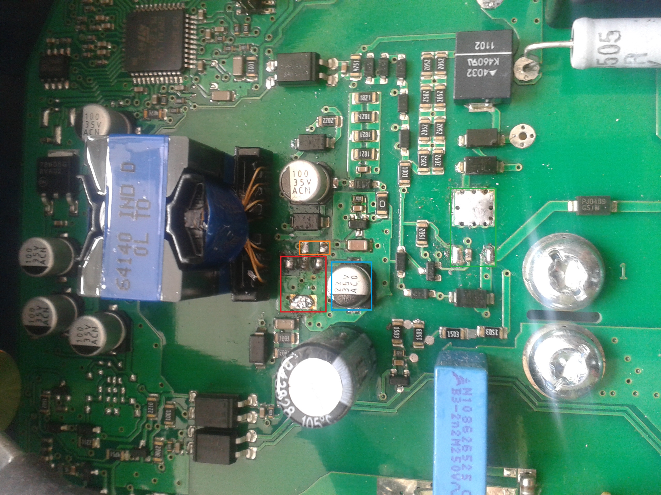

Haben im Betreff genanntes Schweißgerät vor mir liegen (siehe auch Bild)
mit dem Problem das es nicht mehr startet/sich nicht mehr anschalten
lässt.
Das Gerät hat bis zuletzte problemlos funktioniert, hatte es abgesteckt
um mit der Flex zu hantieren, beim wiedereinstecken ging nichts mehr.
Beim anschließenden durchmessen mit dem Multimeter (bin von Primärseite
aus immer weiter, Sekundärspannungen kontrolliert etc) ist es plötzlich
wieder angegangen. Durch mechanische Belastung am oberen Ende der
Platine konnte ich es anschließend noch zweimal "Starten", dann haben
sich die im Bild markierten Bauteile (grün, blau) verabschiedet. (jaja,
ich weiß, war nicht die beste Idee...)
Einen für dieses Gerät passenden Schaltplan habe ich leider noch nicht
gefunden, durch eigene Überlegung und das durchforsten russischer Foren
weiß ich inzwischen das der grün markierte Widerstand im Bild (von mir
bereits ausgelötet) 47Ohm/5W war und das blau markierte Bauteil ein
NCP1055.
Jetzt bin ich mir leider nur nicht so ganz sicher für was der rot
markierte Bereich zuständig war. Die Aufladung der großen Kondensatoren
sollte ja eigentlich über den 4,7Ohm Wiederstand oberhalb des grün
markierten Bereichs stattfinden. Ist der rote Bereich also Teil der
Spannungsversorgung für die Logik?
Derzeit tappe ich noch etwas im dunkeln, hat hier jemand schonmal so ein
Gerät repariert? Die NCP1055 sind wohl eine Schwachstelle des Geräts...
gebrochene Platinen/Leiterbahnen auch.
Vielen Dank schomal
Bastian

Update, mein Schweißgerät funktioniert wieder!
Wie in meinem Eingangspost bereits vermutet ist der dort rot markierte
Bereich für die Spannungsversorgung des Logikteils zuständig, dieser
Schaltet dann zuerst das kleine Startrelais (über das mit dem dicken
4,7Ohm Widerstand die Kondensatoren vorgeladen werden) und anschließend
das große Relais.

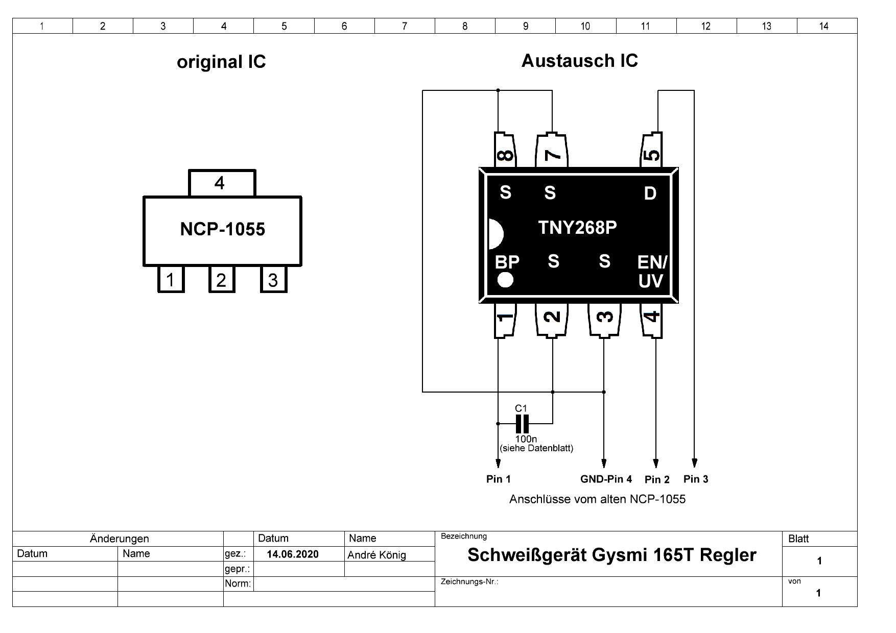

Jedenfalls ging das Problem vermutlich vom NCP1055 aus, weil ich keinen
lokalen Händler gefunden habe der den vertreibt habe ich stattdessen
einen TNY268P gekauft, dazu auch noch im DIP8 Gehäuse. Um den
unterzubringen habe ich den 0-Ohm Widerstand ausgelötet(gelb markiert)
und den blau markierten 22uF/35V auch. Anschließend die Pins etwas
zurecht gebogen, alle Source Pins auf Masse, Drain auf Pin3 des NCP1055
und EN/UV dahin wo zuvor der 0-Ohm Widerstand war. Zwischen BP und GND
habe ich noch die im Datenblatt des TNY268P empfohlenen 100nF gelötet.
Auf der grün markierten Lötstellen war ein STD 2NB80-1, den habe ich
vorsichtshalber mit getauscht weil das Pad schon Hitzespuren gezeigt
hat.
Für den großen Widerstand habe ich, wie oben schon geschrieben, wieder
47Ohm/5Watt eingesetzt.

Vorsichtshalber sollte man beim ersten Test einen Widerstand in die
Zuleitung hängen, bei mir waren es zwei 100Watt Glühbirnen.
Vielleicht hilfts jemandem!

#6302202
Hallo Bastian
danke für deine Antwort!
Ich habe es heute morgen repariert und kurz getestet, alles ok!
Bei mir war nur der NCP defekt (hatte ein kleines Loch). Alle anderen
von dir beschriebenen Bauteile haben bei mir gar keine Auffälligkeiten!
Ich habe allerdings den Kondensator und den Widerstand in der Schaltung
belassen!
Vielen Dank und super, dass es Leute wie dich gibt die ihre Erfahrungen
teilen!
Einen schönen Sonntag dir!
