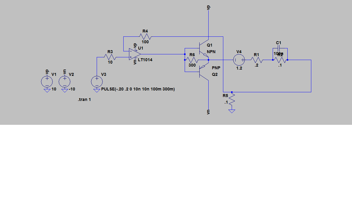

ich möchte ein bischen Akku-Analyse betreiben und suche daher eine
Möglichkeit NiMH Akkus ( .9 .. 1.5 V) einen Strom in jeder Richtung
einzuprägen.
Das ganze soll bis etwa 4..10kHz funktionieren und wenigstens 2..3A
Sourcen / Sinken können. Der Akku muss nicht erdfrei sein. (Würde aber
die Spannungsmessung daran erleichtern)
Die Howland Source wird's wohl eher nicht sein.
Momentan geht die Überlegung dahin einen Leistungs-OP oder einen mit AB
Leistungstreiber gepimpten OP zu verwenden und Last in die Rückkopplung
zu legen. Einen Widerstand gegen den virtuellen Nullpunkt und gut iss?
Oder gibt es bessere Konzepte?
OP

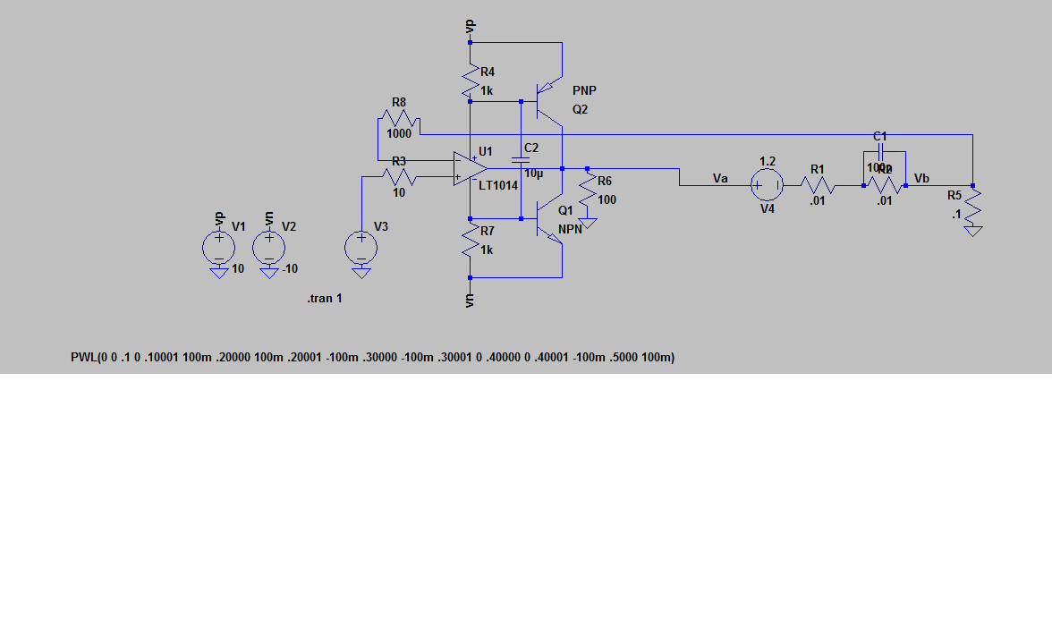

na ja sehr hübsch... aber ca 3,5k zu hoch im Anschaffungswiderstand.
Ich dachte eher an die zwei Varianten wobei ich mir nicht sicher bin,
welche besser ist.
Die Spannung über dem Prüfling könnte man noch mit einem
Instrumentenverstärker abgreifen und verschieben, da ich eh nur den
Bereich zwichen 0.9 und 1,5V (Va - Vb) auf einen AD-Wandler abbilden
will.
Evtl. würde man doch besser die Last erden und den Abfall über dem
Messwiderstand per Instr.Amp. messen und den dann auf konst. regeln.
Ich hab da leider wenig Erfahrung was in der Praxis gut funktioniert.
Schließlich bräuchte man wohl noch ne Schutzschaltung falls Vp oder Vn
zusammenbricht bevor V4 weg ist.
